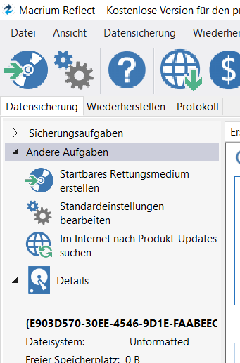

Liebe Freunde und Helferlein, an all die Vielen, die geantwortet hatten eine herzliches Dankeschön. Das Macrium Reflect habe ich als Programm auf dem PC und wenn ich klonen will, rufe ich es auf. Geht zwar nicht so einfach wie bei Euch von der Hand, beneide Euch aus deswegen, bin vielleicht auch ein Umstandskrämer oder zu alt. Was mir aber grosse Sorgen macht, wenn ich auf das auf einer USB Festplatte gesicherte Betriebssystem auf die System-platte (HDD) zurück übertragen zurück will, muss ich doch eine Start CD haben, damit das zurück übertragen werden kann. Hatte mal Acronis, da gab es eine CD dazu. Bei Macrium gibt es sowas nicht oder doch? Falls doch, wer kann mir liebenswürdigerweise eine Anleitung erstellen, damit ich mir eine CD erstellen kann. Möchte aber vorweg sagen, verstehe kein englisch und die Anleitung müßte schon sehr ausführlich sein, wenn auf dem PC hatte noch nie eine CD je erstellt. Habe als Brennprogramm CD Burner XP drauf. Wäre schön, wenn mir jemand eine Anleitung geben könnte. Die Sache beunruhigt mich schon fast ein Jahr. Habe jetzt endlich Mut gefaßt zu fragen. Wünsche herzlich noch einen schönen Sonntag. Liebe Grüße Michele
Du kannst mit STRG und Shift + L das Programm auf Deutsch umstellen.
Boot-CD siehe hier:
785840

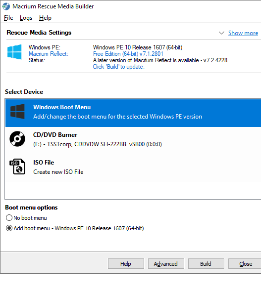

hatte es mit STRG +Shift versucht. Kam nichts in deutsch. Hier ein Fenster das kam. Wie geht es von da weiter, wenn ich das darin anklicke? Michele
Einfach auf Build drücken, dann hast du Macrium im Windows Boot - Menü.
Evtl. verlangt Macrium eine neue WIM zum downloaden (geschieht alles automatisch).
Zur Sicherheit würde ich aber in einem 2. Durchlauf auch auf DVD (E:) Macrium installieren.
(Nur falls Windows meint, im Bootmenü rumfuhrwerken zu müssen) ;)
Eine ISO brauchst du eigentlich nur, wenn Macrium auf USB-Stick soll.
Lieber Baddabumm, vielen Dank für den Hinweis, hatte es so gemacht wie Du geschrieben. Als er mit laden anfing kam Meldung bei Building WIM, WIM FILE not found. Dann "downloading missing components. Ließ weiter laufen. Die herunter geladene Größe war 97,8 MB. Hatte dann als download fertig, auf DVD gebrannt. Als DVD fertig, fuhr ich System herunter und startete neu. Kam neues Startfenster, soll wählen zw. Wds.10 oder Reflect.
Wenn ich nun den Klon, der auf USB-HDD ist, auf die System HDD übertragen will, was muss ich im Startfenster bei Reflect anklicken? Es wird darin nach verschiedenes gefragt. Den Klon auf USB-HDD hatte ich ohne weitere Angaben mal von Systemplatte vorher gezogen, keine Nummer oder sonst wie eine Angabe gemacht. Nur ein Häkchen weg gemacht. Ist jetzt das Reflect Programm auch fest auf meinem PC? Kann man das gefahrlos weg machen? Jedes mal wenn ich das System neu boote, kommt die Abfrage entweder von Wds.10 oder Reflect. Das irritiert mich. Will nur die DVD nutzen, wenn ich mal wieder einen Klon von USB-HDD auf die Systemplatte laden will. Lieben Dank auch an Lt. Commander Markchen und alle anderen. Danke Grüße Michele

Was passiert denn wenn du laut deinem Screenshot deinen Brenner auswählst und dabei eine CD eingelegt ist?
