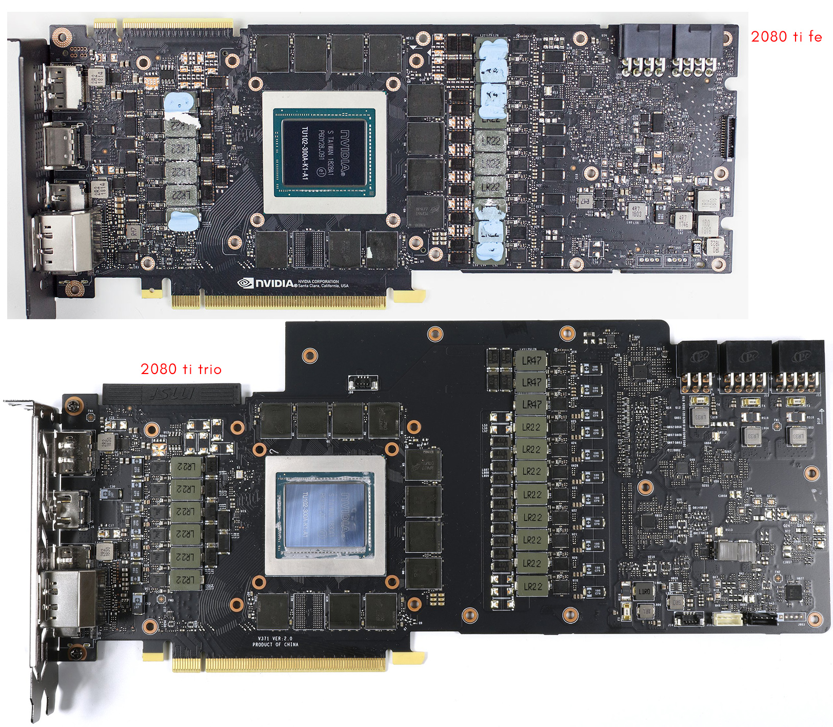

Jap links vom Die scheint es 1:1 zu sein.
Gibt eine Phase mehr für denSpeicher Vcore und durch die größere Platine, konnte man rechts vom Vcore alles etwas sorgfältiger aufteilen. Leiterbahnen sind besser platziert und die Shunt-Widerstände und die Regulierung der PINs sind optimaler und näher an diesen platziert.
Ob das wirklich einen qualitativen Einfluss hat ist fragwürdig, deswegen könnte es immernoch auf Designfehler hinaus laufen.
Dennoch scheint mir der Speicher an sich wahrscheinlich das größere Problem zu sein.
Ich bin aufjedenfall gespannend wie es ausgeht und ob der Fehler wirklich so weitgreifend ist wie man jetzt darstellt.

ich dachte auch es ist speicher, aber buildzoid sagt auch FE hat 3 vmem phasen. man siehts nicht wegen der WLP (wer macht sowas auf SMD bauteieln?!?!?). ich glaube das ist eine vcore mehr.

Scheint tatsächlich so zu sein auf anderen PCB Bildern der FE sieht man das es 3x LR47's sind.duskstalker schrieb:ich dachte auch es ist speicher, aber buildzoid sagt auch FE hat 3 vmem phasen. man siehts nicht wegen dem wärmeleitpad. ich glaube das ist eine vcore mehr.
Also ist nur der GPU-Vcore verbessert worden und die anderen Sachen die ich ja oben aufgezählt habe.
Mmh, das macht die Speicher-Versorgung hier auch als Verursacher möglich.
D
duskstalker
Hurricane271 schrieb:Mmh, das macht die Speicher-Versorgung hier auch als Verursacher möglich.
ja, wobei die mosfets und der controller bewährt sind. könnte aber sein, dass die GDDR6 chips aus einem anderen grund overvolted werden.
oder der memory controller im core stirbt wegen zu viel spannung - vielleicht hält der tsmc 12nm prozess die nötige spannung nicht aus.

Ich glaube nicht das es am memory controller liegt. Die Ausfälle wären da gravierender und die RMA-Quoten viel höher, einfach weil diese Dinger empfindlicher sind was zu hohe Spannungen an geht.duskstalker schrieb:memory controller
Gibt natürlich Abweichungen in der Qualität bei der Produktion und wir haben keine Ahnung was Nvidia mit dem Controller angestellt hat, aber ich halte es eher für unwahrscheinlich.

Ich schätze den Speicher bzw dessen zu hohe Temperatur bei einigen Graka s als schuldigen ein .
Ich kann bei meiner Graka auch Artefakte produzieren indem ich den Speicher zu hoch takte in Verbindung mit einer erhöhung der Spannung = höhere Temps , das funktioniert mitunter auch mit Zeitverzögerung , die ersten 1 - 2 min beim Firestrike Benchmark noch OK dann erst einige , später viele Artefakte .. , von daher kommt mir die Fehlerbeschreibung einiger 2080 TI Besitzer sehr bekannt vor ..
duskstalker schrieb:vcore +1 ist der größte unterschied zwischen den beiden karten.
die karten sind sich ähnlicher, als es auf den ersten blick den anschein hat - deshalb sage ich: ich bin mir nicht sicher, ob das eine "custom" ist. also die platine ist nicht die selbe, aber der rest scheint nahezu identisch.
