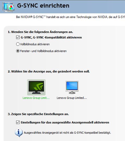

Hy.
Frage: kann ich mit meiner 1660ti gsync in Form von Freesync an dem Monitor nutzen? MAG322CQRV
https://www.pcgames.de/Monitor-Disp...itor-Kauftipps-Marktuebersicht-1342906/3/amp/
- Jan. 2008
- 8.184
Habe dies nun aufgebaut, leider geht es nicht.norceN schrieb:Sollte funktionieren. Monitor kann Freesync Premium und die Nvidia Karten ab der 10ten Generation auch.
- Jan. 2008
- 8.184
Ja, die aktuellen sind da. Wenn ich es aktivieren will, geht es nicht. Kann nur 60/120 und 144Hz einstellen.
norceN
Cadet 3rd Year
- Mai 2010
- 32
Ist das ausgegraut? Hz Zahl hat erstmal nix mit sync zu tun.norceN schrieb:
- Jan. 2008
- 8.184
Habe nun im OSD App auf adaptiv Sync geklickt. dann schaltet es was um. Danach konnte man das Gsync einstellen und variable Hz Zahl einstellen. Bin eben am Testen.
Nur eins viel mir auf, dass das Bild ganz leicht flimmert. z.B. im WoT Menü. Muss erst mal die Spiele testen.
