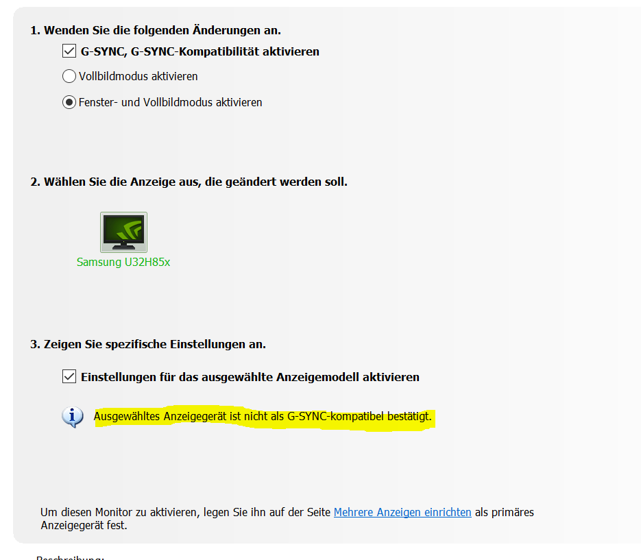

Hallo CB Forum, ich habe den Samsung U32H850 und bei mir läuft er nicht mit gsync.
Was genau muss bei den Monitor Settings aktiviert werden? Dort gibt es folgende Optionen:
Die habe ich alle ausprobiert aber ohne Erfolg.
Im Treiber steht foglendes:
Ausgewähltes Anzeigegerät ist nicht als Gsync kompatibel bestätigt.
Der Monitor ist über DP 1.2 angeschlossen. Grafiktreiber ist der neuste 425.31. Graka ist eine 2080ti.
Evtl. hat jemand den gleichen und kann mir sagen, wie er es geschafft hat, den Gsync kompatibel zu machen.

Die Infozeile kannst Du getrost ignorieren. Steht bei mir auch, FreeSync 2 funktioniert aber ohne Probleme.
Lad dir die Pendel-Demo runter, aktivier in der Demo den Framerate-Slider und stell die Framerate-Min und -Max jeweils auf etwas über bzw. unter der FreeSync Range deines Monitors. Und dann schalt das OSD des Monitors ein, dort sollten nun fröhlich die Hz Zahlen hin und her springen.
Zu der nicht bestätigten Kompatiblität schau mal hier:
Zitat von benneque
Zitat von benneque
Hat mit der Infozeile nur rein gar nichts zu tun. Der Text ist eigentlich selbsterklärend. Er sagt nur, dass er entweder nicht oder noch nicht in der Kompatibilitätsliste von nVidia auftaucht. Er lässt wie gesagt keinerlei Rückschluss darauf, ob und wie gut FreeSync/Adaptive Sync funktioniert.

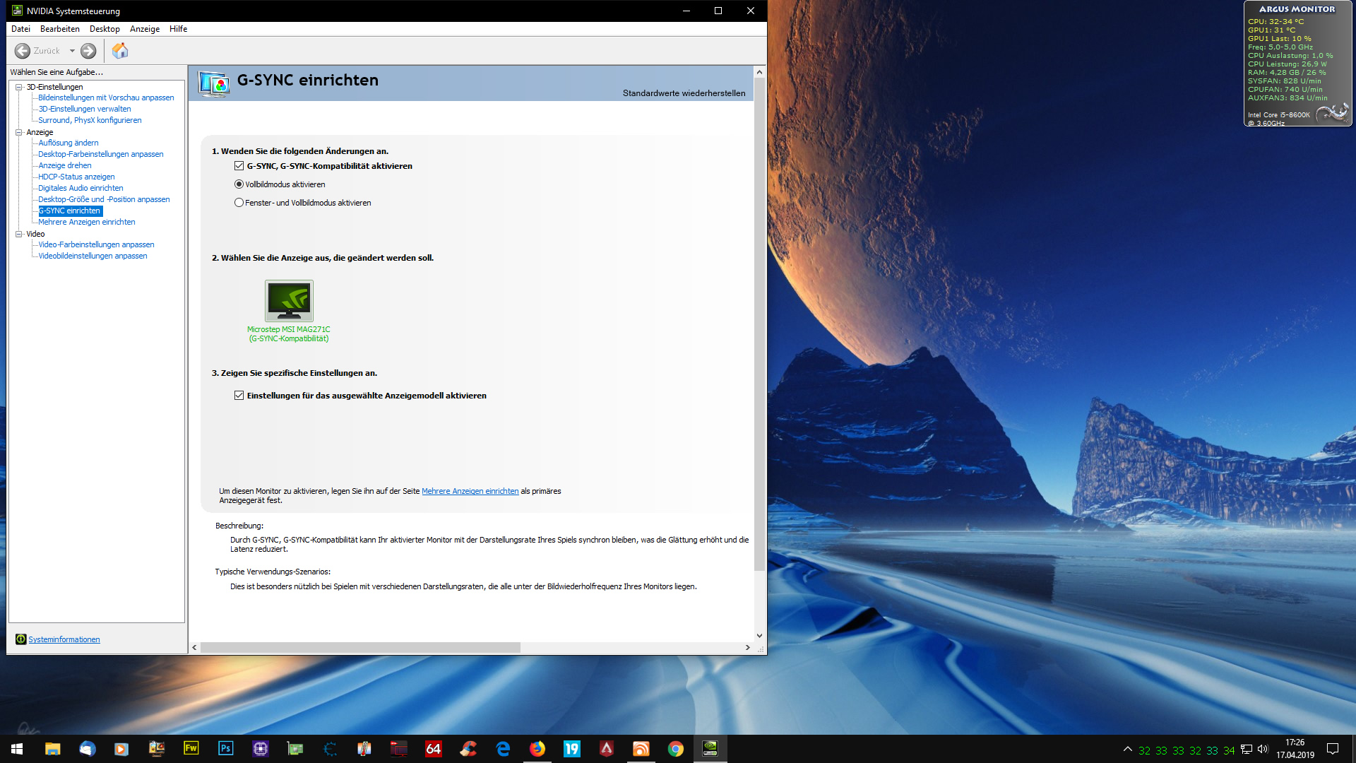

Also mein MSI Monitor steht auch nicht in der Liste von Nvidia und dennoch steht bei mir diese Infozeile nicht im Nvidia Treiber!
Allerdings muss man sagen, das gerade die Samsung Monitore zum Teil erhebliche Probleme mit Adaptiv Sync haben, kann man ja auch in der Liste sehr schön sehen!
Hast Du denn schon mal versucht, ein anderes DP-Kabel zu verwenden, scheint ja bei manchen Usern so zu sein, um so ein Problem zu lösen!Traffi schrieb:Hallo CB Forum, ich habe den Samsung U32H850 und bei mir läuft er nicht mit gsync.
