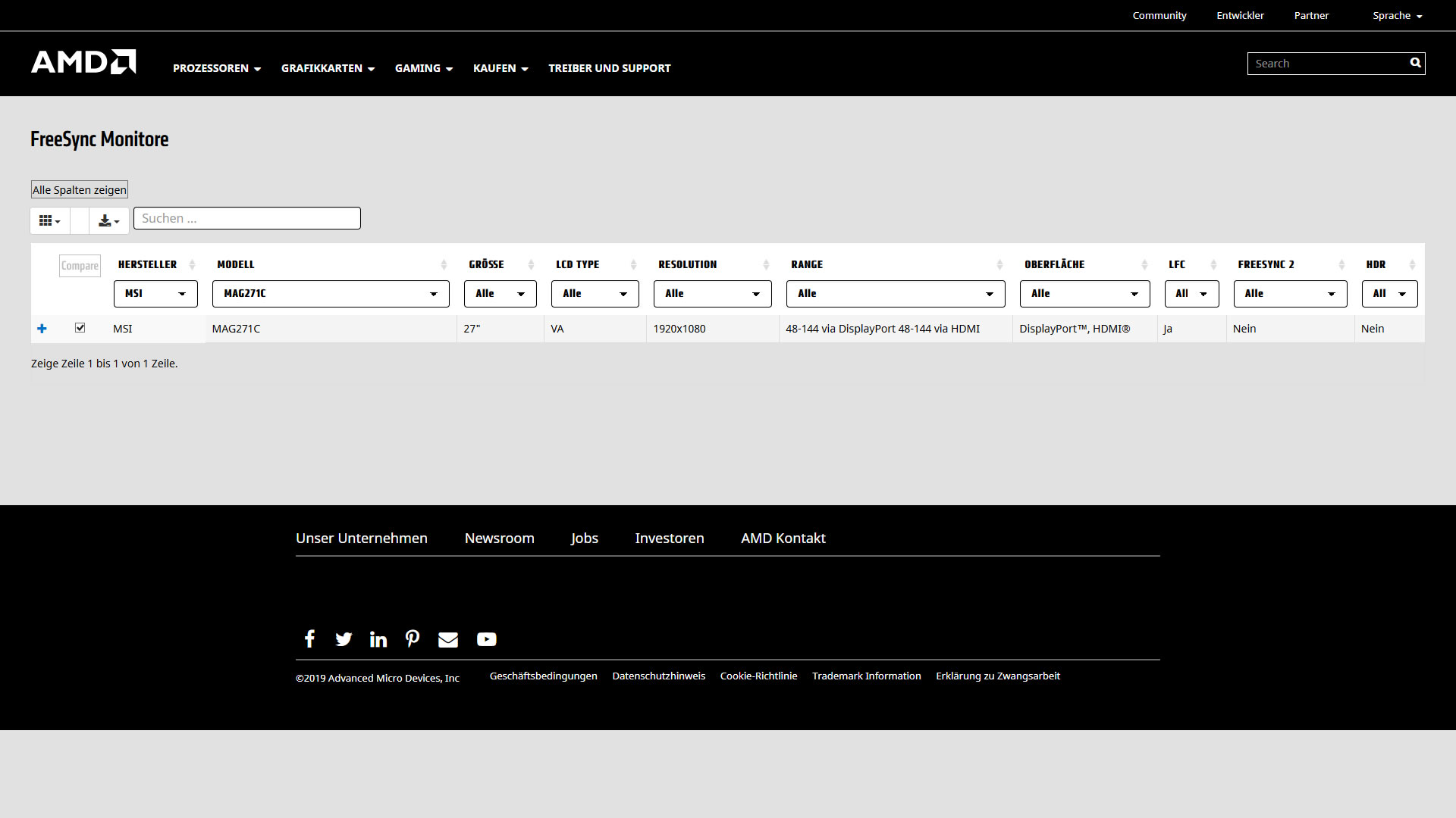

Ich habe ja eine MSI GTX 1070 und kein Flackern, zumindest funktioniert bei mir die angegebene Adaptiv Range von 48-144 Hz ohne Probleme mit dem DP-Kabel. Ich bin gerade am testen und habe mir mal die Spezifikationen von meinem MSI Optix MAG bei AMD angesehen die dort angegeben sind:
Da habe ich gesehen, das selbst mit dem normalen HDMI-Kabel [Kein HDMI 2.0!] der Monitor mit 144 Hz betrieben werden kann, das habe ich doch gleich mal getestet und siehe da, das funktioniert wirklich! :love:
Ich dachte, das mit den 144 Hz geht nur über DP-Kabel oder HDMI 2.0, wie man sieht, man lernt nie aus! :daumen:
Allerdings scheint Adaptiv Sync mit HDMI nicht zu funktionieren oder ich habe die Einstellung noch nicht gefunden? Oder geht Adaptiv Sync nur über Display Port wegen den Protokollen?
Reaktionen: Banger
Wie im Startbeitrag steht, Nvidia-Freesync nur mit Displayport.

Also ich wusste das mit den 144 Hz über das normale HDMI Kabel noch nicht, da ja mein Zweitmonitor der ASUS PG278Q nur einen DP-Anschluss hat, konnte ich das auch nie testen. Das sieht bei dem MSI Optix Mag271C ganz anders aus, der neben dem DP-Anschluss auch noch über 2x HDMI-Anschluss verfügt. Und wenn hier im Forum ein User keine 144 Hz generieren konnte, obwohl der Monitor dafür ausgelegt war, lag es meist am HDMI-Kabel und es wurde behauptet, das geht nicht und man solle sich ein DP-Kabel zulegen!
für 144hz per HDMI brauchst du HDMI 2.0.
AMDs FreeSync unterstützt HDMI mit AMD-Karten, aber nicht auf Grund der geltenden Spezifikationen (denn die sind erst ab HDMI 2.1 erfüllt und dafür gibt es weder Grafikkarten noch Monitore zur Zeit) sondern über eine eigene Implementation. NVIDIA realisiert die Unterstützung der FreeSync-Funktion über den dafür genutzten Standard vom DisplayPort. Eine Erweiterung auf HDMI (auch für HDMI 2.0) ist nicht ausgeschlossen, glaube ich sogar angekündigt, aber im Moment eben noch nicht implementiert.
Grundsätzlich ist eine DP-Verbindung einer HDMI-Verbindung IMMER vorzuziehen, da letzteres eigentlich im PC-Bereich nix verloren hat
Nein! Ich habe doch geschrieben, das ich meinen MSI Monitor mit dem HDMI-Kabel verbunden habe und das ist kein HDMI-Kabel 2.0 und es hat auch funktioniert mit meiner GTX 1070 und dem MSI Optix Mag271C Monitor!
Wie AMD das letztlich Zusatnde bringt oder gelöst hat, das mit dem normalen HDMI-Kabel 144 Hz und Freesync genutzt werden kann [zumindest mal unter 1080p!], wird dem User / Käufer egal sein!
