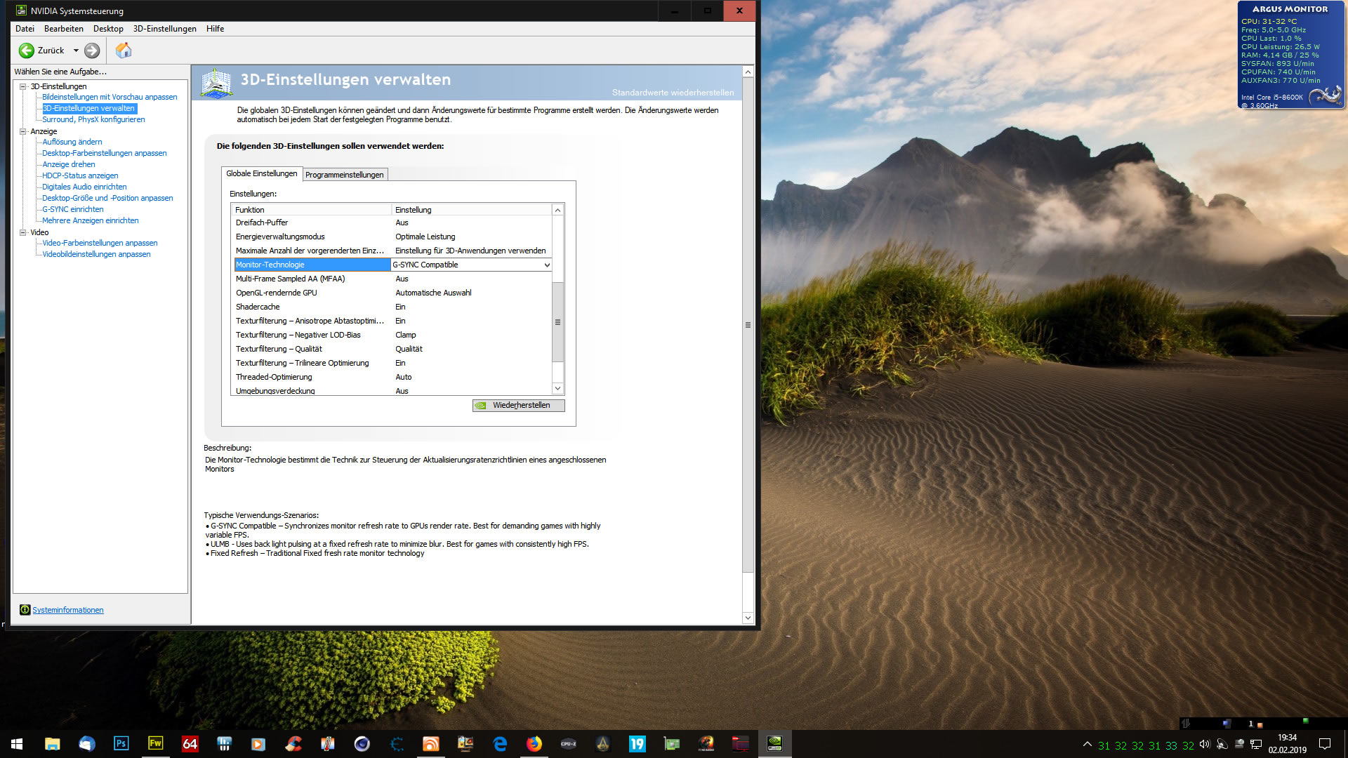

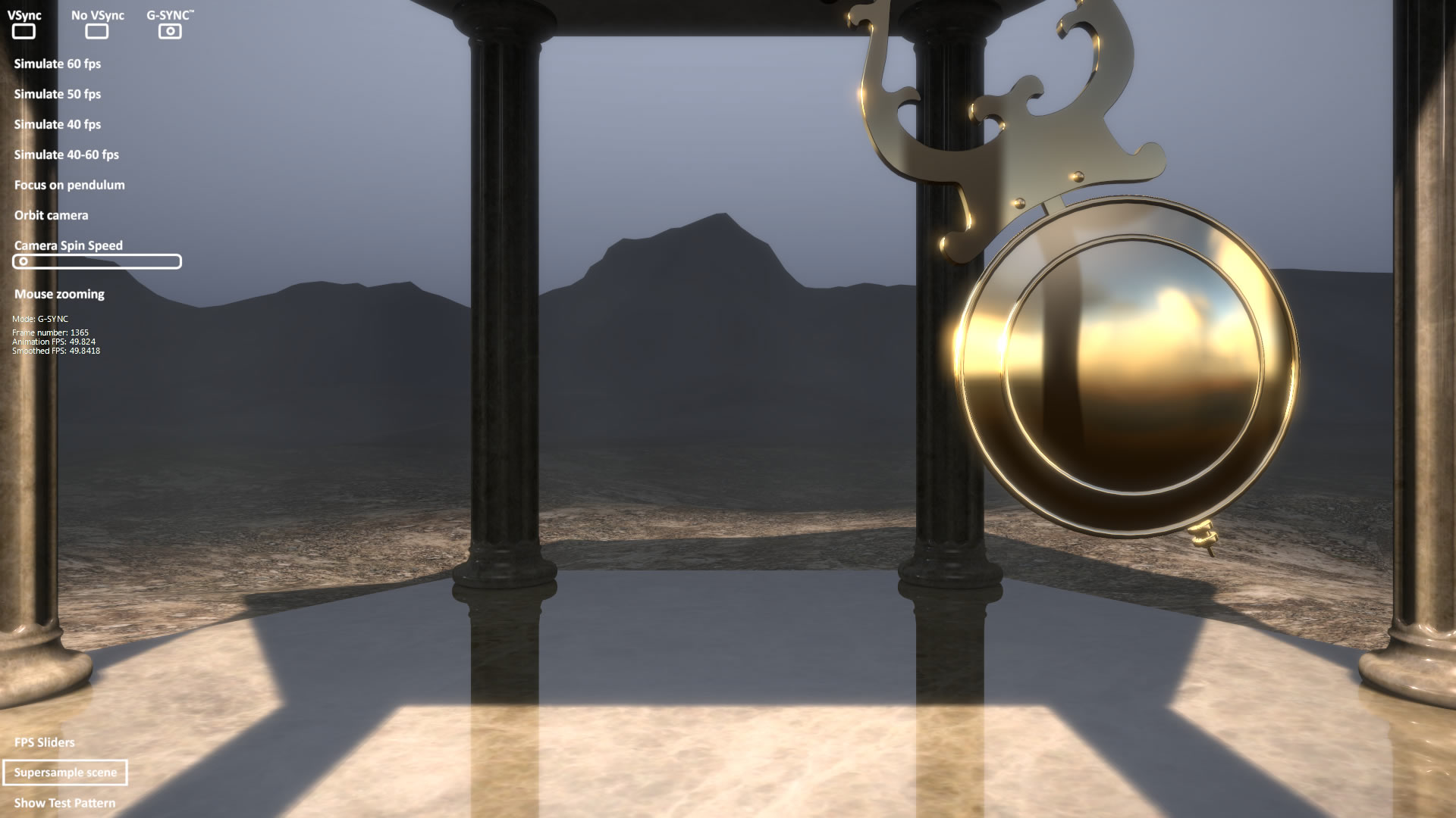

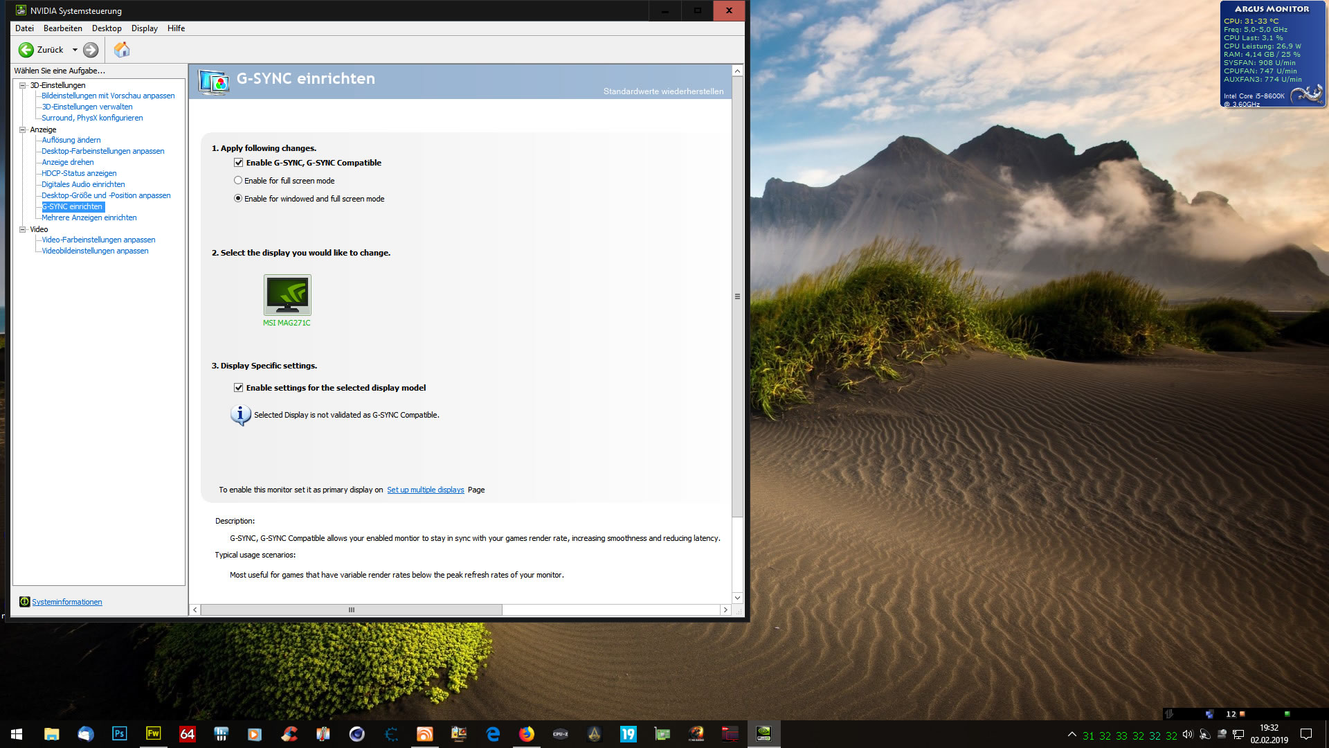

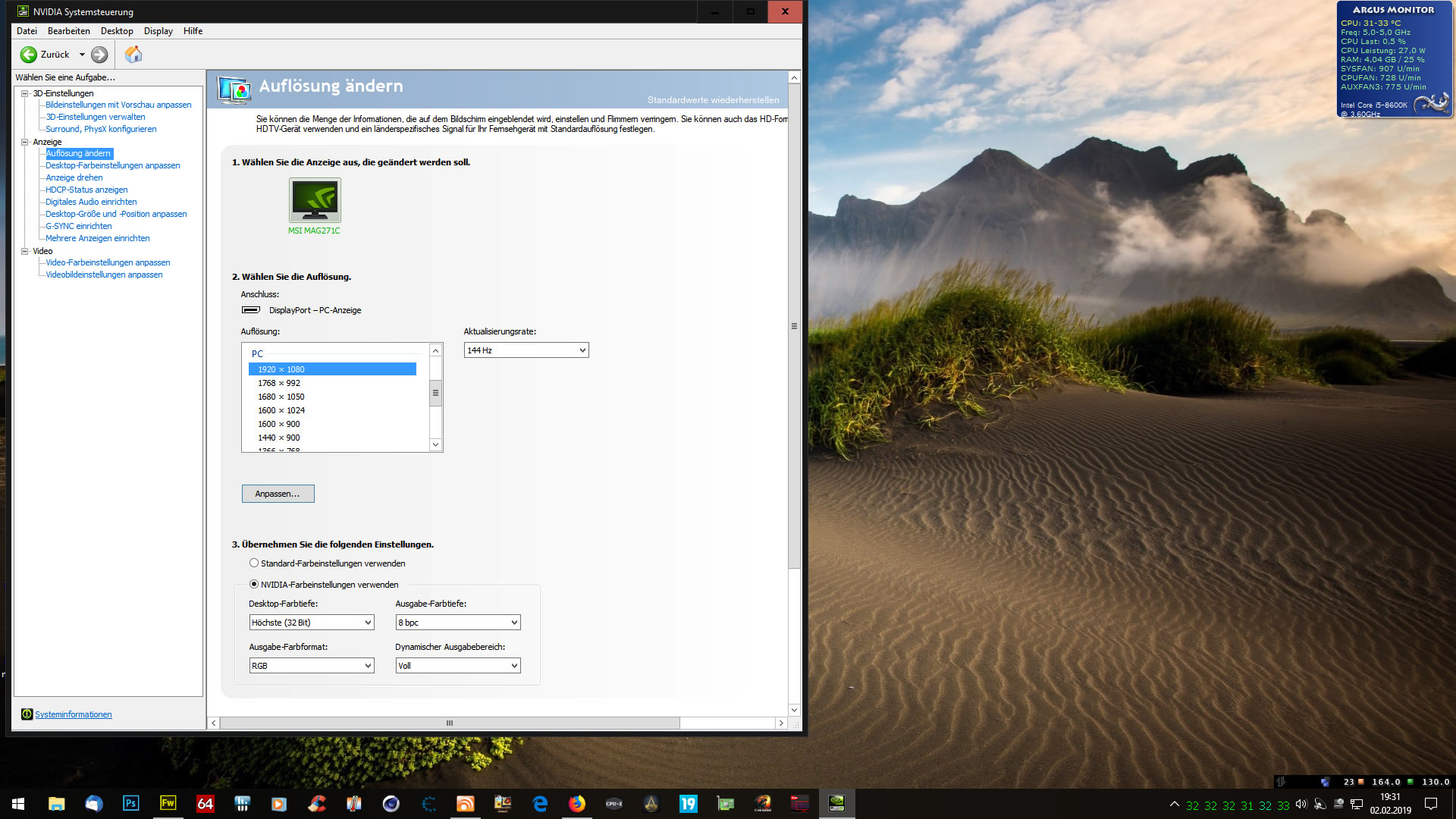

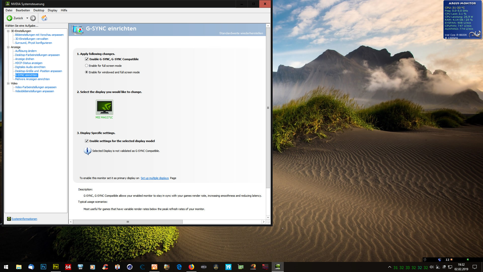

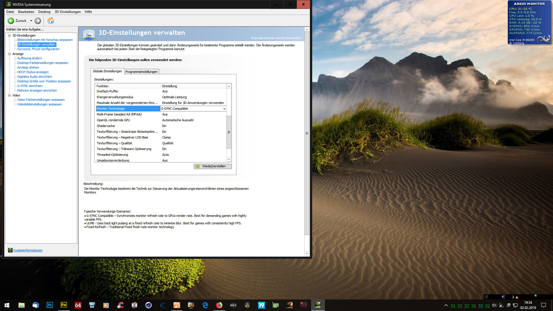

Ich habe mir vorgestern den MSI Optix Mag271C gekauft mit 144 Hz und Adaptiv Sync und alles funktioniert einwandfrei!
Siehe hier:
MSI Optix MAG271C mit Adaptiv-Sync Bild 2.jpg MSI Optix MAG271C mit Adaptiv-Sync Bild 3.jpg
Getestet mit einer MSI GTX 1070 und dem Nvidia Treiber Version 417.75 und DP-Anschluss!
Reaktionen: Rickmer

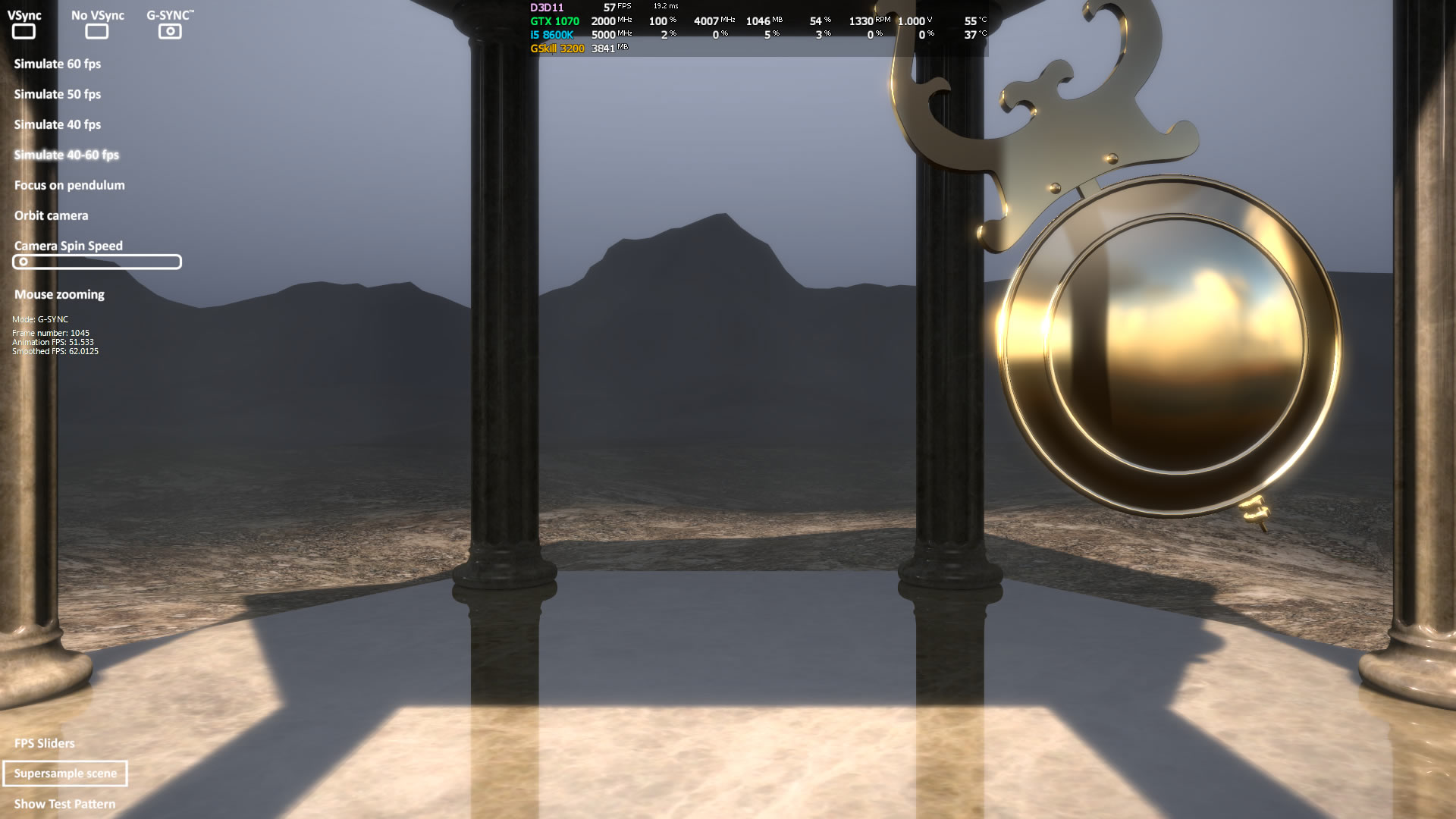

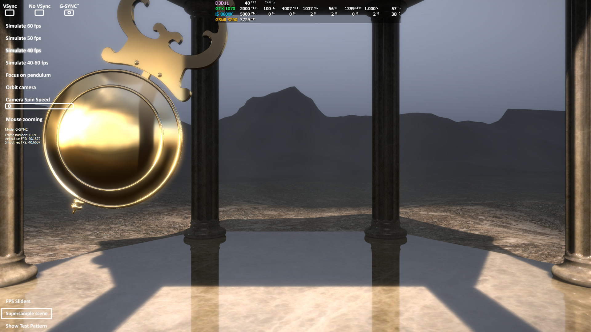

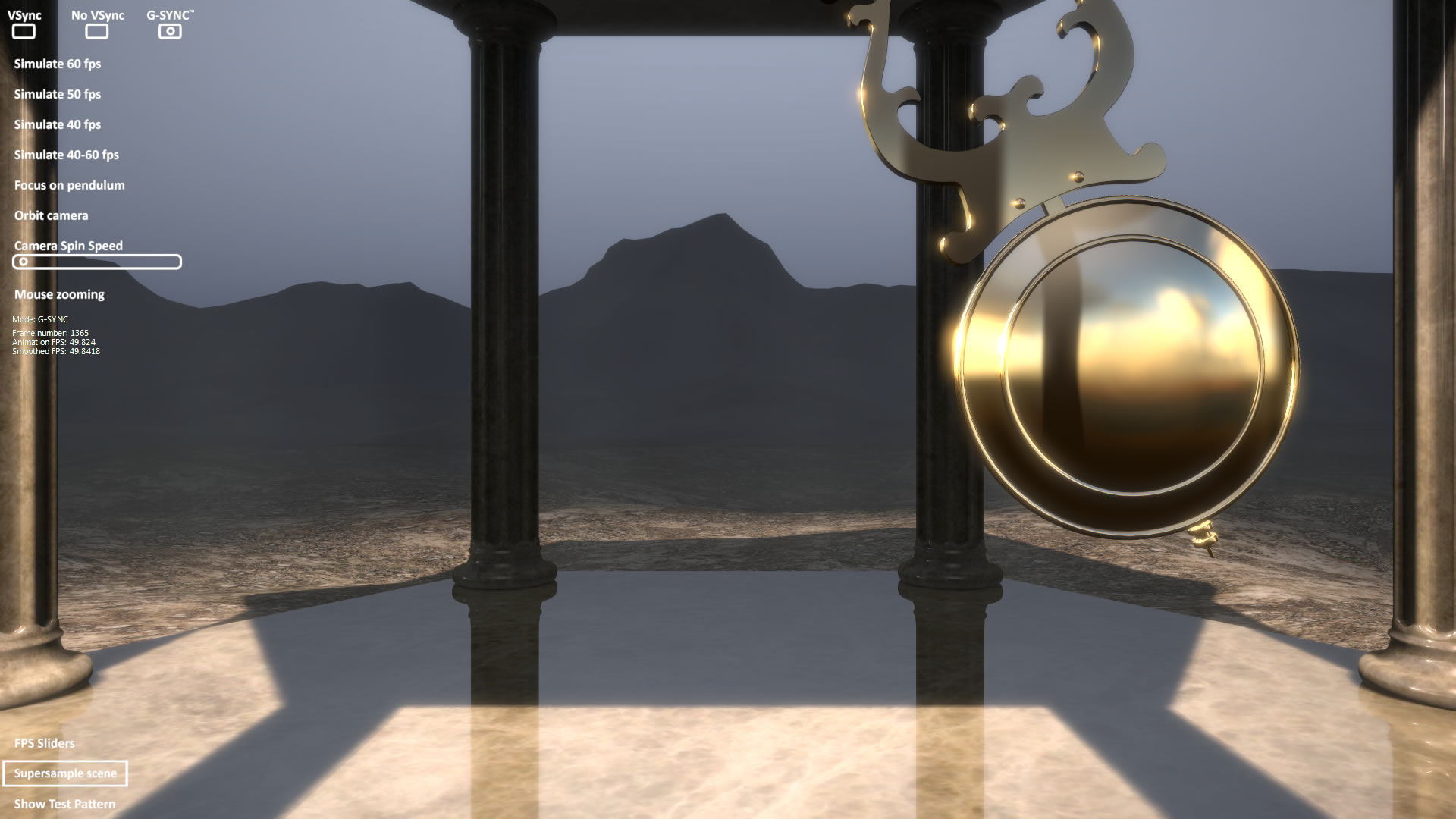

Meinst Du jetzt bei dem Pendel-Test von Nvidia?
OK, kann ich mal machen! Hier mal in diesem Nvidia Pendel-Test einmal mit Einstellung 40 FPS und einmal mit Einstellung 40-60 FPS und OSD Einblendung!
Screen:
MSI Optix MAG271C Pendel Test 40 FPS mit G-Sync.jpg MSI Optix MAG271C Pendel Test 40-60  FPS mit G-Sync.jpg
Ich meinte das so, im OSD des Monitors die Hz-Anzahl anschalten, auch in Spielen. Dann sieht man, wo der LFC-Übergang ist und die Hz verdoppelt werden. Dann kann man auch das Flackern, falls es auftreten sollte, dem LFC-Übergang zuordnen.
Beim MAG271CQR ist die Angabe auf Geizhals mit Freesync von 48-144Hz Bullshit und auch die Aussage des Supports mit LFC von 32-48 ist ebenfalls Bullshit.
Wie soll ich denn die Hz Zahl über den Monitor anzeigen lassen? Ich kann z.B. über die OSD App die Bildfrequenz aktivieren, allerdings wird diese nicht mit Aufgenommen z.B. bei einem Screenshot. Allerdings zeigt die Bildfrequenz das Gleiche, wie im Afterburner die FPS Anzeige, also wird ja da auch nur der FPS Wert angezeigt. Irgendwie verstehe ich gerade nicht, was Du genau meinst?
Nachtrag: Ich habe jetzt nochmal in der OSD-App die Bildfrequenz aktiviert und den Nvidia Pendel Test gemacht, wenn ich in diesem Pendel-Test auf 40 FPS stelle, zeigt mir die OSD Bildfrequenz einen Wert von 80 an, bei 50 sind es dann 100 und wenn ich 40-60 FPS wähle, dann zeigt die OSD Bildfrequenz einen Wert zwischen 80-114 an! Meintest Du das? Und wenn ja, was bedeutet das jetzt kläre einen Unwissenden bitte auf! :daumen:
Reaktionen: Rickmer und Banger
