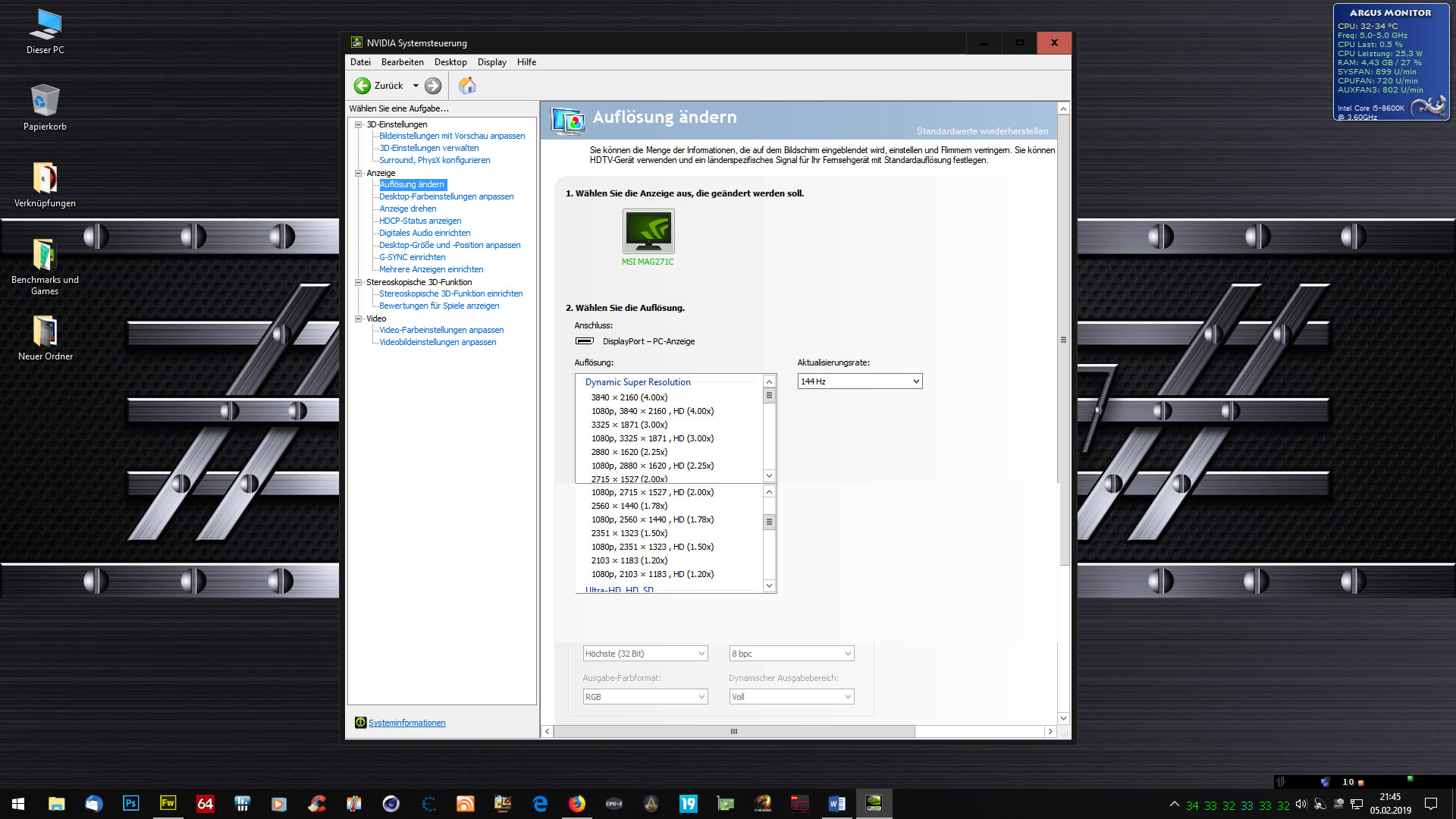

Und nun zu Deiner Frage, wenn ich bei meinem 27" WQHD [2160p] Monitor mit G-Sync oder auch bei meinem 27" FHD [1080p] Monitor ein DSR Profil erstelle, wurden diese bisher nie durch G-Sync oder Adaptiv Sync außer Kraft gesetzt, allerdings muss ich dazu sagen, dass meine DSR Profile die ich eingestellt habe, in der Auflösung immer über der, der nativen Auflösung des Monitors lag. Also die DSR Profile wurden durch die GPU immer in der höheren Auflösung gerendert und dann auf die niedrigere native Auflösung runtergerechnet.
Da aber Dein Monitor ja schon eine native UHD [2160p] Auflösung besitzt, müsstest Du eigentlich bei Dir nur eine geringere Auflösung, in Deinem speziellen Fall FHD [1080p] wählen, das hat aber nichts mit DSR zu tun, da dieses soviel ich weiß, immer in einer höheren Auflösung gerendert wird und dann auf die native Auflösung runter gerechnet wird! Also dürfte eigentlich in den DSR Einstellungen, es doch gar nicht möglich sein, per DSR auf eine FHD [1080p] Auflösung zu kommen? Du kannst doch mal alle DSR Einstellungen auswählen und dann in der Nvidia Systemsteuerung nachschauen, was alles an Auflösungen angezeigt wird so wie hier bei mir:
Screen:
Wie man sieht, liegen die DSR Profile in der Auflösung immer über der, der nativen Auflösung, weil man ja ein besseres Bild mit einer besseren Qualität haben will [zumindest in der Theorie, in der Praxis ist das aber nicht immer so, weil letztlich ein FHD / 1080p Monitor immer ein FHD / 1080p Monitor bleibt, es hängt also sehr vom Spiel ab, ob DSR wirklich eine bessere Qualität bringt!]. Wenn ich aber ein Bild unterhalb der nativen Auflösung haben will, weil die Performance dann z.B. besser ist, in Form von mehr FPS, dann leidet natürlich immer die Bildqualität, sprich, das Bild wird sicherlich nicht besser sein sondern schlechter, als das in der nativen Auflösung der Fall ist!

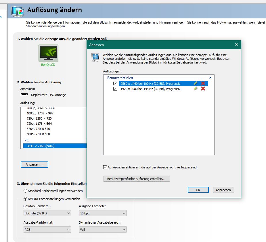

Habe da wohl was verwechselt. Meinte natürlich das gegenstück zu downsampling. Man kann ja manuelle Auflösungen erstellen. Hier habe ich 1920*1080@144hz erstellt. Aber nun mit aktivierten Gsync bleibt das Bild schwarz, ebenso bei 2560*1440@100hz, aber wenn gsync aus ist, laufen diese auflösungen ohne Probleme.
Ja Gsync läuft ohne Probleme in 2160p60.

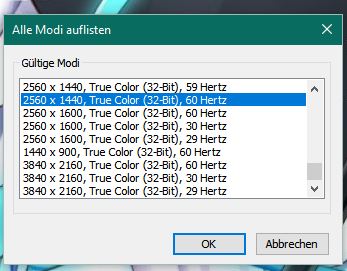

Versuche doch mal mit der Mouse einen Rechtsklick auf den Desktop und wähle Anzeigeneinstellungen >>>dann unter Anzeige ganz runter Scrollen auf >>>Erweiterte Anzeigeeinstellungen dann auf >>> Adaptereigenschaften für Bildschirm 1 anzeigen und dort dann auf alle Modi auflisten, das sieht dann so aus:
Und dort mal die Auflösung z.B. 1080p oder 1440p auswählen, die Du haben möchtest und schauen ob das funktioniert!

Doch doch der Monitor bietet diese auflösungen schon an, jedoch nur in 60hz von Haus aus, darum wurde er ja quasi in 1440p auf 100hz und in 1080p auf 144hz übertaktet. Einzig bei 1280*1024 und niedriger sind 75hz von haus aus drin.
Ich warte einfach nochmal einige Treiber ab und bis dahin mach ich gsync aus wenn ich in 1080p mit 144hz spielen will. Ging ja damals auch ohne gsync
