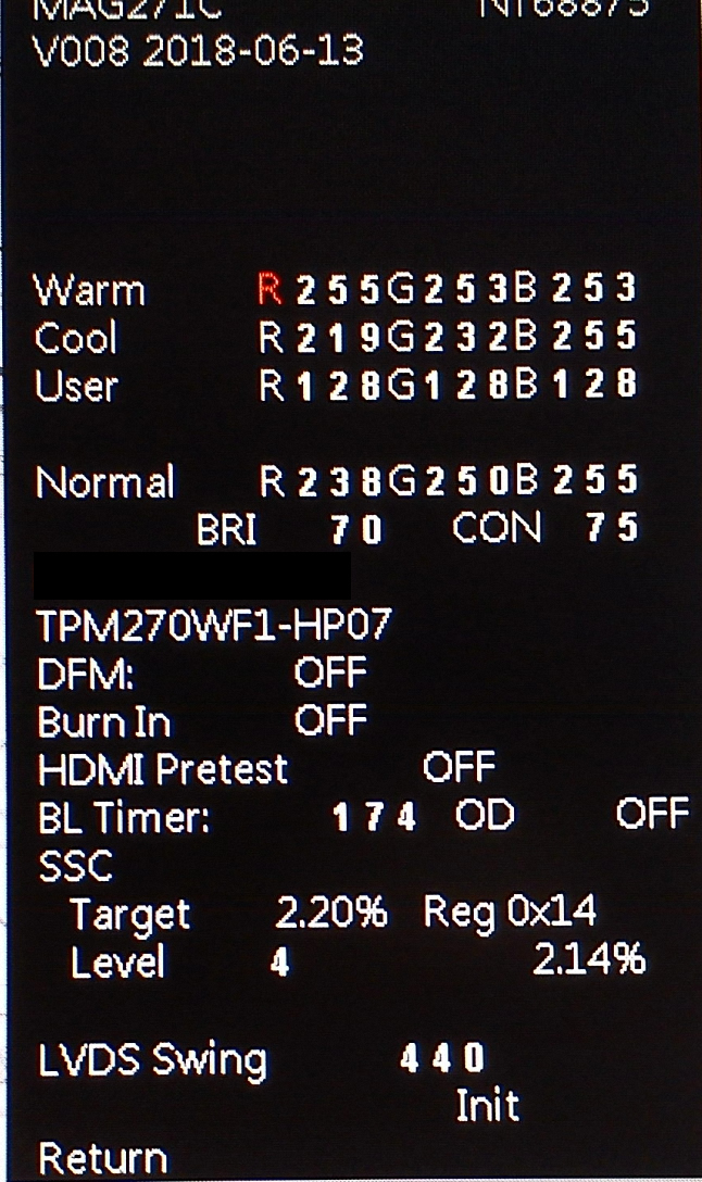

@Dantrix
Hast Du einen MSI Optix? Wenn ja, OSD Menu per Powe-Button aufrufen und dann steht unten rechts die Firmware Version, bei mir FW:008! :daumen:
Banger schrieb:
Die Aussage hatte ich auch vom Support schon bekommen. Aber anstatt so einen unnötigen Aufriss zu machen, sollen die einen Installer anbieten, welcher dann ein neues OSD installiert. Aber eigentlich sehen die keine Aktualisierungen vor.
Als ich diese Information vom Techniker bekommen habe bezüglich der Firmware-Einspielung, wollte ich es erst auch nicht glauben, zumal ja der Monitor einen USB 2.0 Type-A-Downstream / B-Upstream-Port hat! :evillol:
@Zotac2012
MSI OPTIX MAG24C den hab ich aber bei mir steht nix...
OK! Bei mir steht das rechts unter dem Punkt Eingabe / bei Dir Eingabeteste, da es bei Dir fehlt müssen wir den harten Weg gehen! :daumen:
Und zwar mache folgendes:
Man muss den Joystick-Button hinten am Monitor gedrückt halten, dann den Netzstecker ziehen und somit den Monitor vom Strom nehmen [Joystick-Button aber weiter gedrückt halten!] und dann den Netzstecker wieder einstecken [dann Joystick-Button loslassen!] und auf dem Desktop dann das OSD Menu vom Monitor aufrufen, dann erscheint über dem Profil Gaming [Spiel] links ein "F", dieses dann mit dem Joystick-Button bestätigen und die kompletten Edit-Daten erscheinen links oben auf dem Desktop!
Das sollte dann so aussehen:
Hast Du es genauso gemacht, wie ich geschrieben habe? Das muss auch bei Deinem Monitor gehen, weil es bei MSI Optix Serie ja nur die Powertaste und den Joystick-Button gibt! Du musst halt sehen, dass wenn Du normal auf dem Desktop bist, den Joystick-Button drückst und diesen auch gedrückt hältst. Und während Du den Joystick-Button gedrückt hältst den Netzstecker ziehen [vom Monitor!], der Monitor geht aus, dann Netzstecker einstecken, wenn MSI Logo erscheint Joystick-Button loslassen und dann wenn der Desktop erscheint, den Joystick-Button drücken, OSD Menü erscheint und bei Dir auf der linken Seite über dem Profil "Spielen" erscheint ein "F", dann mit dem Joystick-Button auf dieses "F" navigieren und mit dem Joystick-Button bestätigen, dann erscheint von mir oben das verlinkte Bild auf der linken oberen Monitorseite!

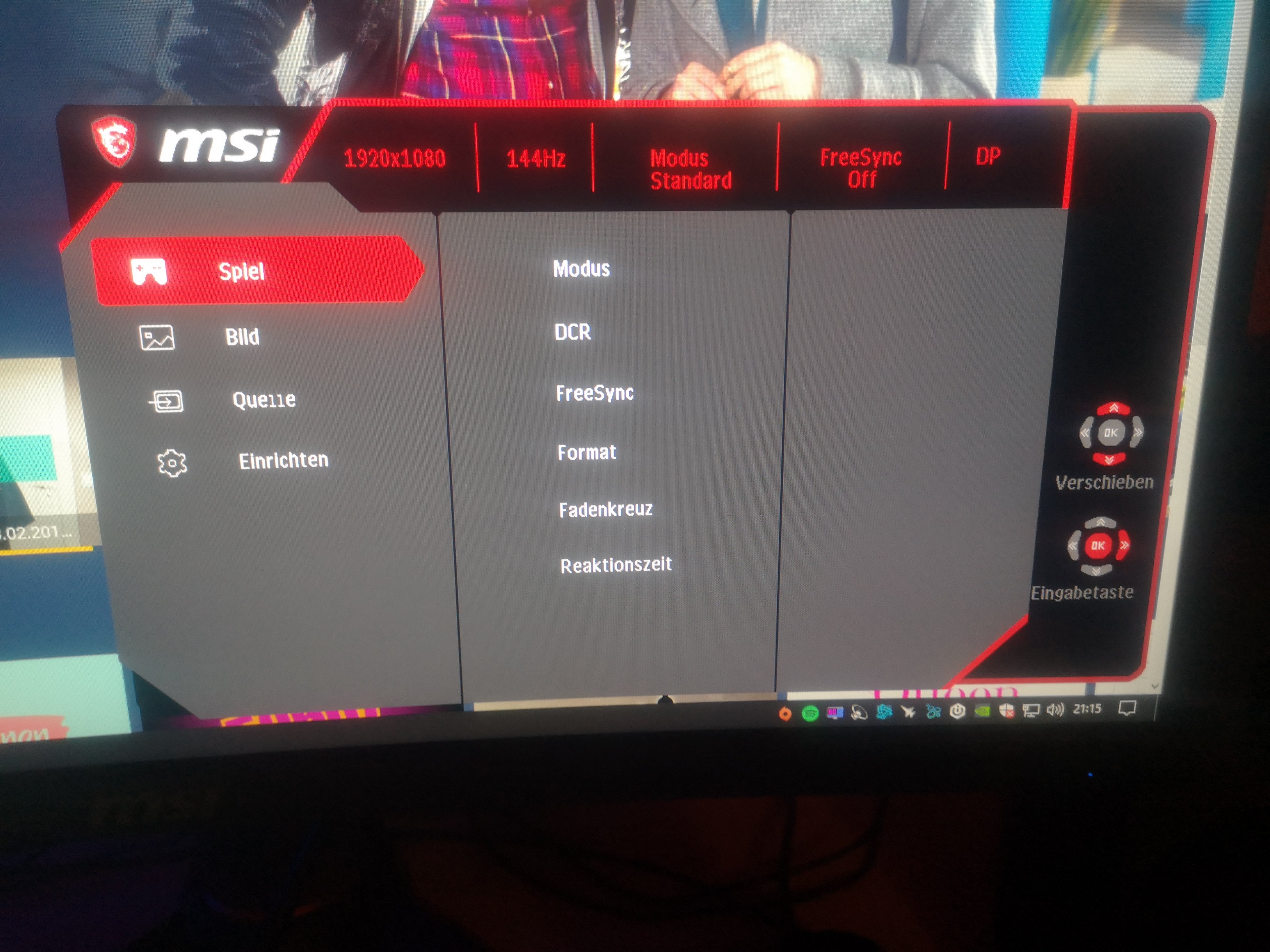

Dantrix schrieb:
@zelect0r
Gab es bei dir irgendwas zu beachten? weil ich hab eine gtx 1060 von msi und bei mir flackert Spotify, destiny 2 bo4, apex legends..
Bin seit langem wieder zurück auf den 417.35, hatte mit dem neuen schlechte Performance und auch flackern.
Bei mir funktioniert die oSD anzeige auch nicht, weder so noch mit dem an/ausschalt Trick.
Dantrix schrieb:
@Zotac2012 @zelect0r hmm ok, ich krieg die kack osd Anzeige nicht hin.. 😂😂😂
Was ist denn dieser MSI OPTIX MAG24C für eine Gurke! :evillol:
Hm, ist echt blöd, weil sonst hast Du keine Möglichkeit zu erfahren, welche Firmware aufgespielt ist, auch kann man ja in dem Screen den ich mit dem Ausschalttrick gemacht habe erkennen, welches Panel verbaut ist. Bei mir handelt es sich um ein TPM270WF1-HP07, was definitiv ein Samsung Panel ist!
