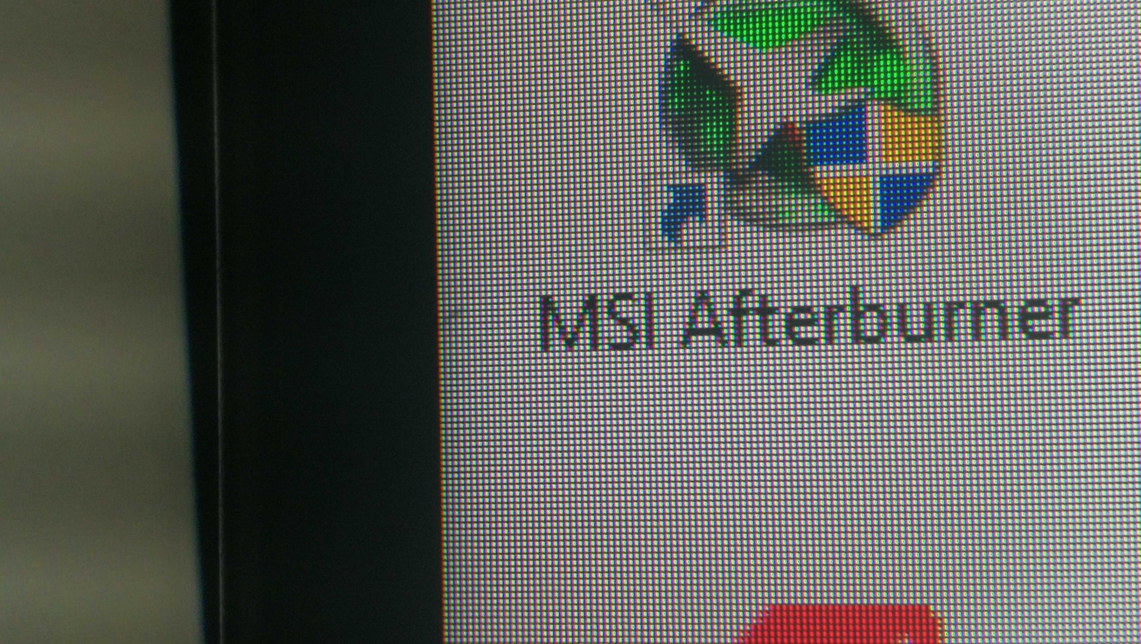

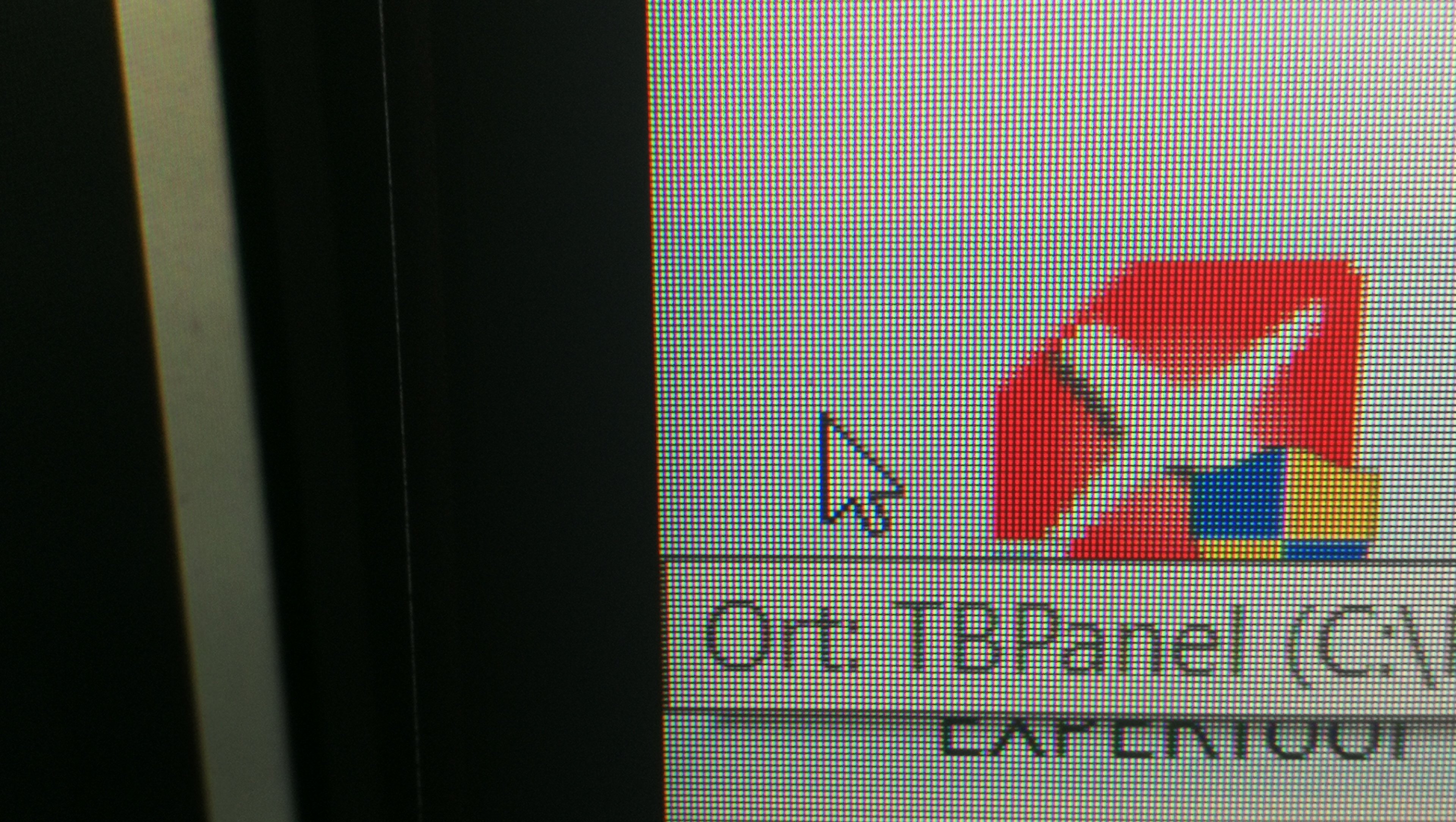

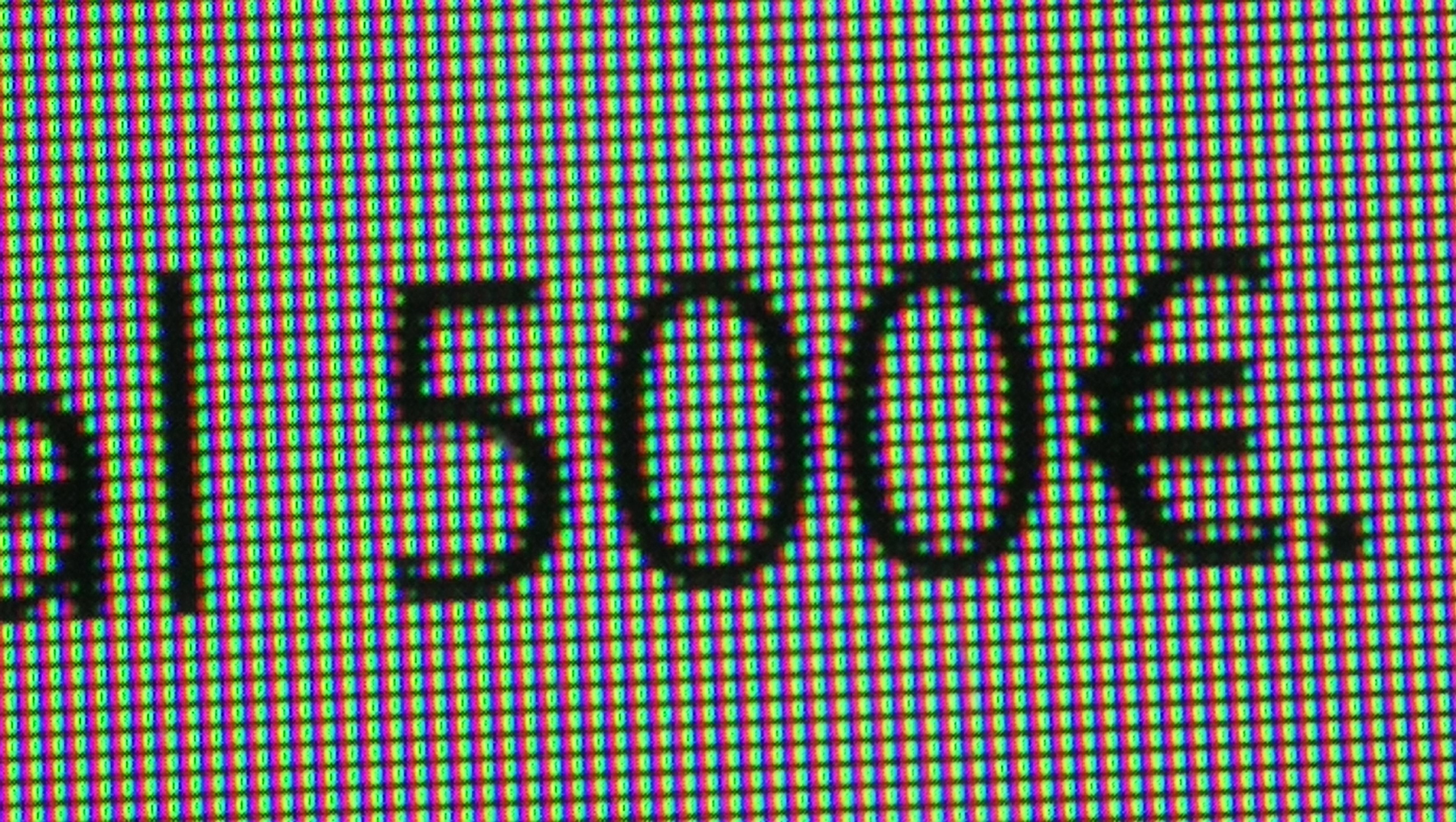

Ob 1080P auf 27" Augenkrebs ist oder nicht, ist doch subjektiv. Angeführt werden auch die Scanlines, aber die sehe ich auf meinen ca. 50cm nicht. Da muss ich auf 10-20cm rangehen, um die zu sehen. Also egal. Zudem nutze ich den vorherigen sogenannten 1080P-27"-Krüppel GW2760HM auch noch weiterhin als Zweitmonitor, damit der TN-Blickwinkelkrebs weg ist, den ich sonst als 2. Bildschirm hatte. Trotzdem lohnt sich die höhere Pixeldichte wegen Schärfe und mehr sichtbaren Deteils in Spielen. Da reichen schon solche banalen Sachen wie die Symbole auf der Map von GTA5!
Die Scanlines sind meines Erachtes sowas hier: Ich habe ja die Internetseiten vergrößert, weil sonst die Schrift so winzig ist. Da wird dann Kantenglättung verwendet, wo an den Rändern graue Pixel benutzt werden oder so ähnlich. Und VA-Panels schalten m.E. dann Teile eines Pixels auf Schwarz und andere Teile auf Weiß (Rot, Blau, Grün), wenn ich das richtig sehe. Vielleicht sieht man das im Bild. (Kommt gleich.)

Ich meine schon Dreck im Panel, welcher bei der Herstellung reingekommen ist. Dieser ist zwischen Coating und Pixelmatrix oder hinter der Pixelmatrix und vor der Beleuchtung. Klar kann durch den Spalt auch Dreck reinkommen, der dann irgendwo im inneren des Gehäuses rumfliegt. Aber diesen Spalt hatte der alte MAG nicht und es war Dreck im Panel. Asus1889 im Luxx hatte auch immer Dreck im Samsung-Panel. Du hast dann entweder im Lotto gewonnen oder sehr kleine Einschlüsse, die du nicht siehst, die teilweise auch blickwinkelabhängig sein können. Und ich bin ja bereit, auch Monitore trotz Dreck im Panel zu behalten, zumal mir das vorher bekannt war.
Zotac2012 schrieb:
Kannst Du mir das mal an einem Bild zeigen, was Du genau mit Dreck im Panel meinst, damit man mal eine genaue Vorstellung davon bekommt?
Dieser hat links am Rand über ca. 3*4 Pixel einen Strich, der je nach Blickwinkel wandert. Vermutlich hinter der Pixelmatrix.

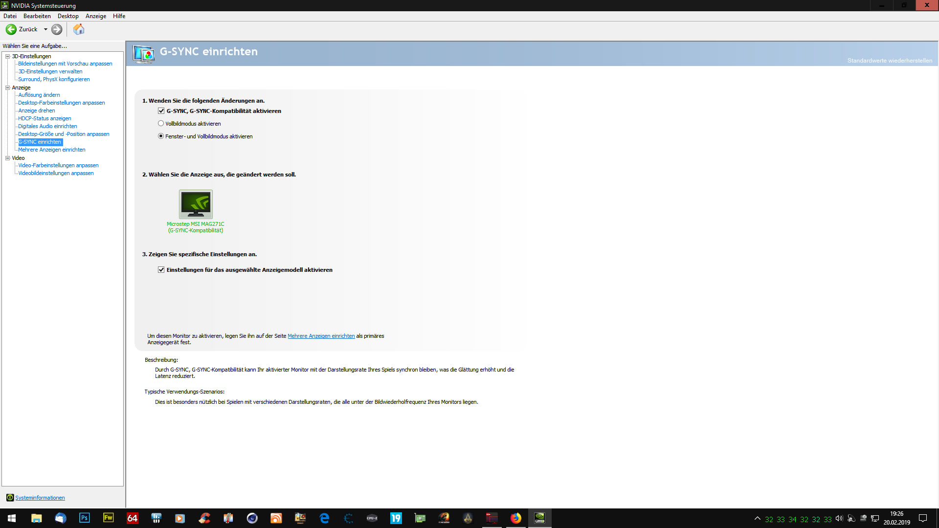

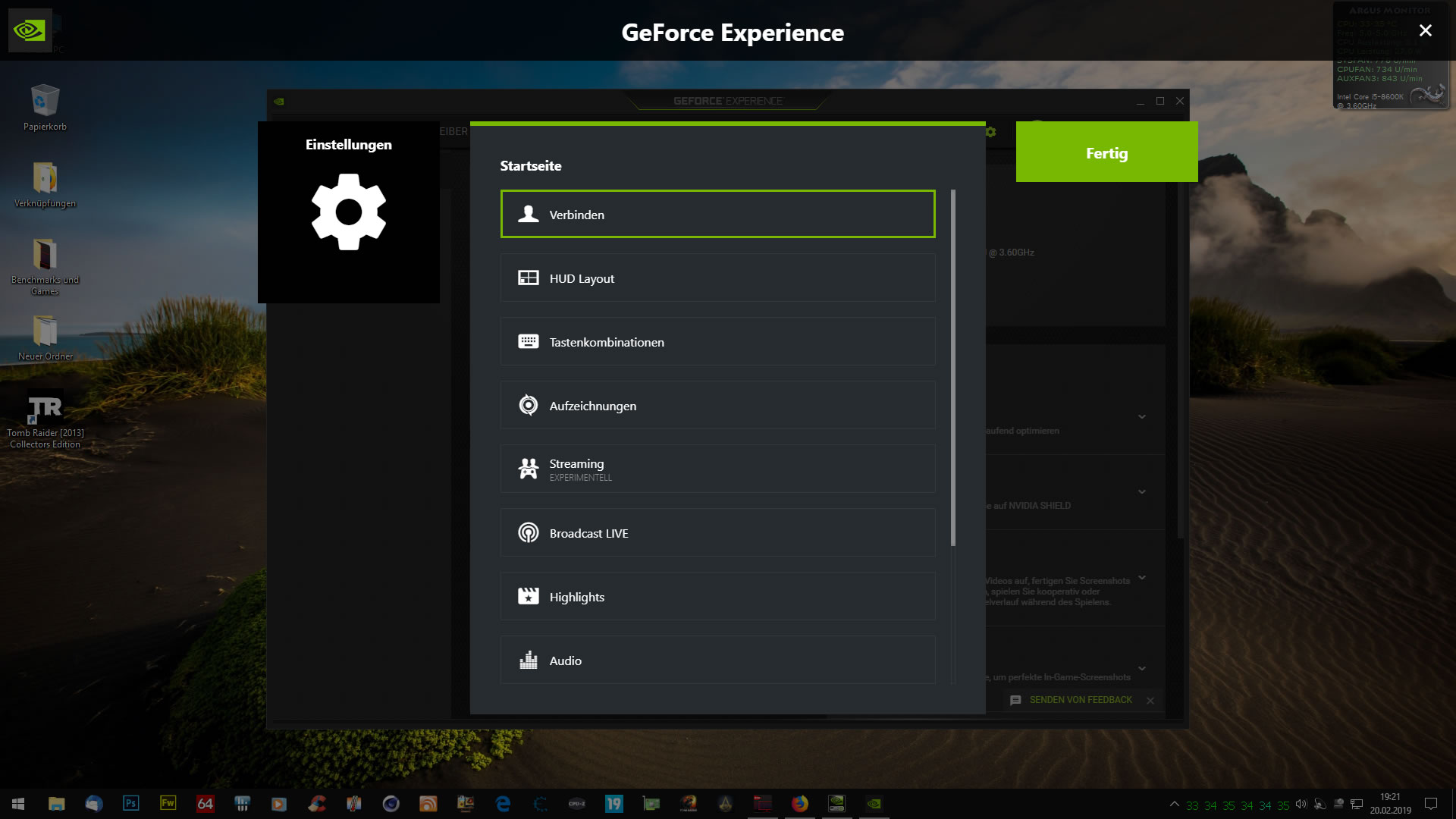

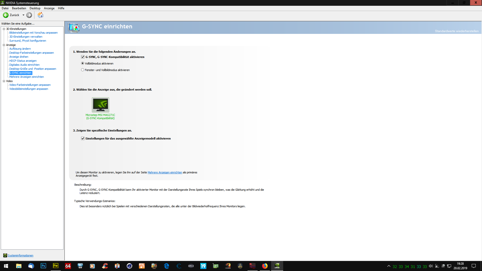

Funktioniert in Games bei mir ohne Probleme!
Einzig wo man ein leichtes Helligkeitsflackern hat ist, wenn man im Treiber bei G-Sync auf Fenster und Vollbildmodus gestellt hat und man auf dem Desktop z.B. Nvidia GeForce Experience Tool aufruft und unter dem Punkt Einstellungen >>> Allgemein >>> Spielinternes Overlay die Einstellungen aufruft siehe hier:
Und wenn ich jetzt mit dem Mouse Zeiger über diese Buttons nach unten fahre, dann hat man ein leichtes Helligkeitsflackern, ebenso, wenn man z.B. das Tool OCAT aufruft!
Stellt man hingegen in der Nvidia Systemsteuerung nur auf "Vollbildmodus", gibt es keinerlei Helligkeitsflackern mehr.

Im Game gibt es überhaupt keine Probleme, auch nicht beim LFC Übergang! Wie gesagt, nur, wenn man den Fenster- und Vollbildmodus aktiviert hat, kommt es bei einigen Tools auf dem Desktop [2D-Betrieb] zum leichten Helligkeitsflackern, was damit zusammenhängt, dass die Hz-Zahl auf 48 Hz herabgesengt wird und wenn man mit der Mouse über Buttons fährt, die Frequenz zwischen 48 Hz und 144 Hz ganz schnell hin- und herspringt! Wobei ich mich Frage, wieso die Frequenz auf dem Desktop überhaupt auf 48 Hz in diesem Fenster- und Vollbildmodus gesenkt wird?
Man sieht ja am Vollbildmodus im Nvidia Treiber, dass wenn dieser Aktiviert ist, konstant die 144 Hz gehalten werden und es zu keinerlei Helligkeitsflackern kommt, in Games konnte ich bisher ein solches Problem nicht feststellen, auch nicht auf irgendwelchen Maps! Ich vermute, dass es aber ein Problem der Implementierung von Adaptiv Sync im Treiber ist und hoffe das Nvidia dieses Problem in den nächsten Treibern behebt. Allerdings stört es mich auch nicht, im Nvidia Treiber nur mit dem Vollbildmodus unterwegs zu sein, was Adabtiv Sync betrifft!
