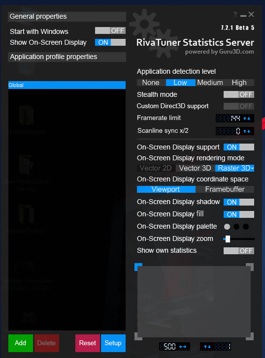

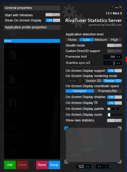

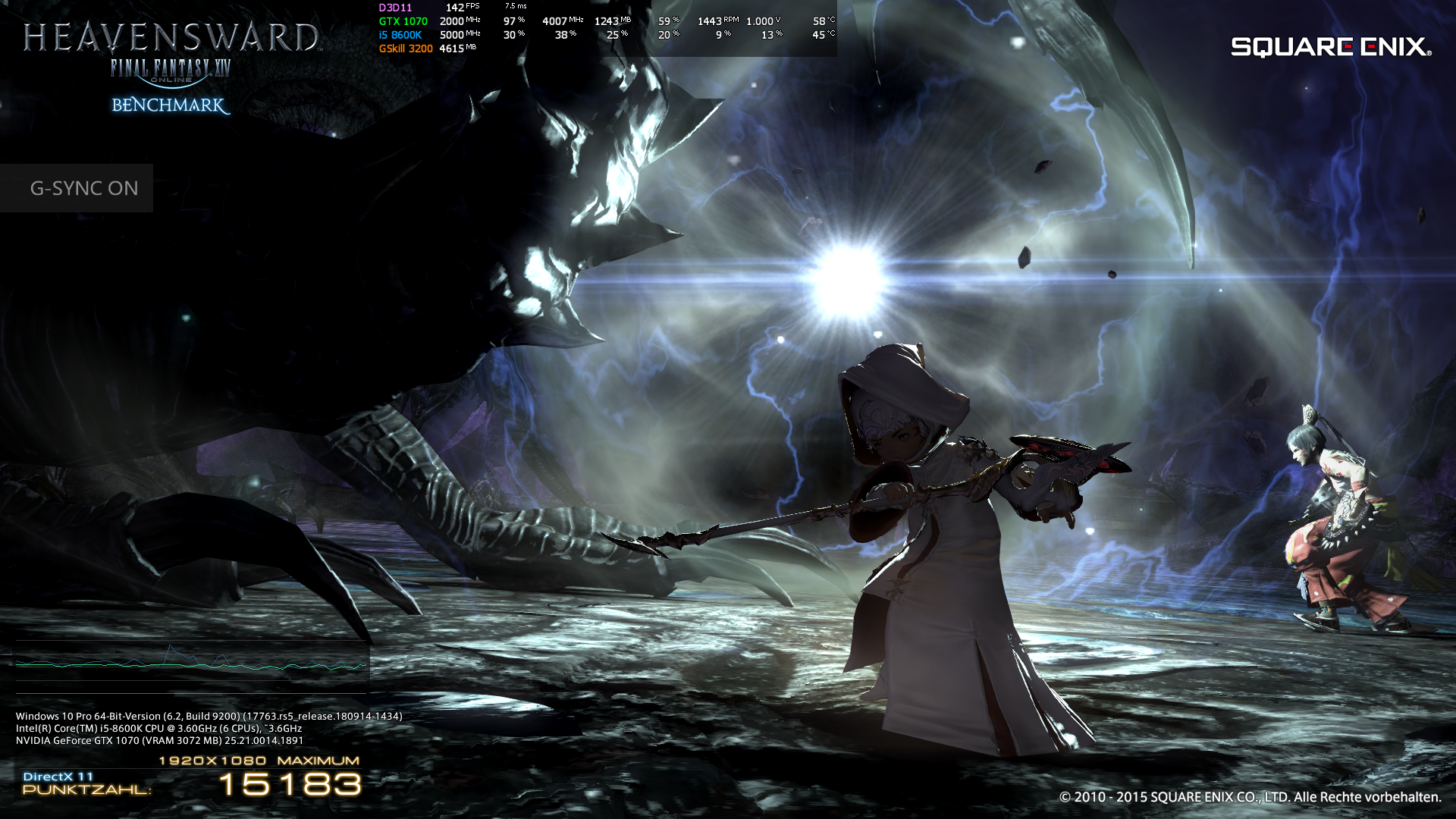

Wenn Du mehr als 144 FPS hast, dann greift Adaptiv Sync nicht mehr, dann musst Du entweder mit einem Framelimiter auf 144 FPS begrenzen, oder V-Sync im Nvidia Treiber einstellen, damit das Game in dem Bereich von 48 - 144 FPS bleibt und Adaptiv Sync funktioniert!

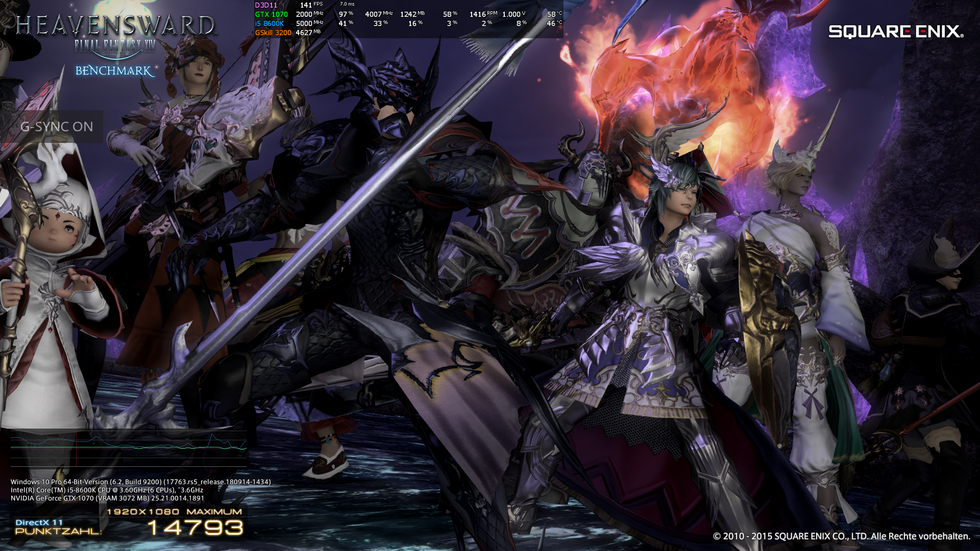

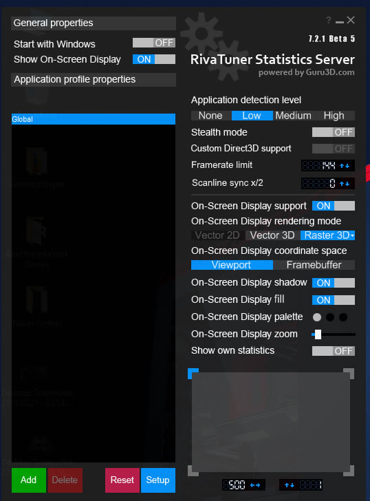

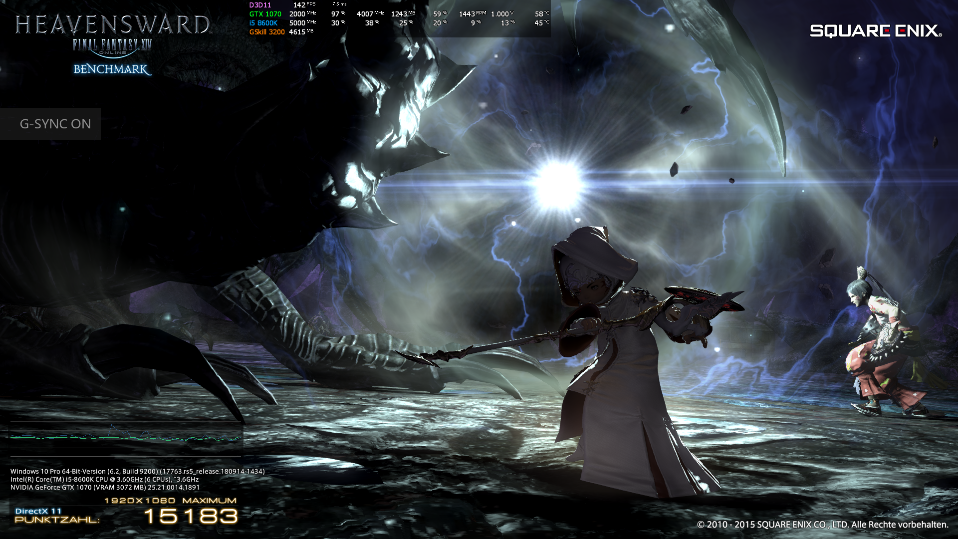

Ich habe jetzt mal mit dem Final Fantasy Heavensward Benchmark gebencht und über den RTSS Server ein Framelimit von 144 FPS gesetzt [im Treiber Vertical Sync auf: Aus!], hat bei mir wunderbar funktioniert, keinerlei Flackern oder ähnliches und ohne jegliches Tearing!
Screen:
Desktop Screenshot 2019.02.21 - 03.18.23.64.png Desktop Screenshot 2019.02.21 - 03.18.46.55.png RTSS Server Framelimit 144 FPS.jpg
Ergänzung: Ich kann nur vermuten, das entweder im MSI WQHD / 144 Hz Monitor ein anderer Scaler verwendet wird, oder durch die höhere Auflösung vielleicht der Monitor einfach sensibler reagiert. Wenn es in den Games bei mir Flackern würde, dann hätte ich wohl auch Adaptiv Sync deaktiviert! Zum Glück ist das bei mir aber nicht der Fall, ich frage mich nur, was MSI da getestet hat in ihrem Labor?

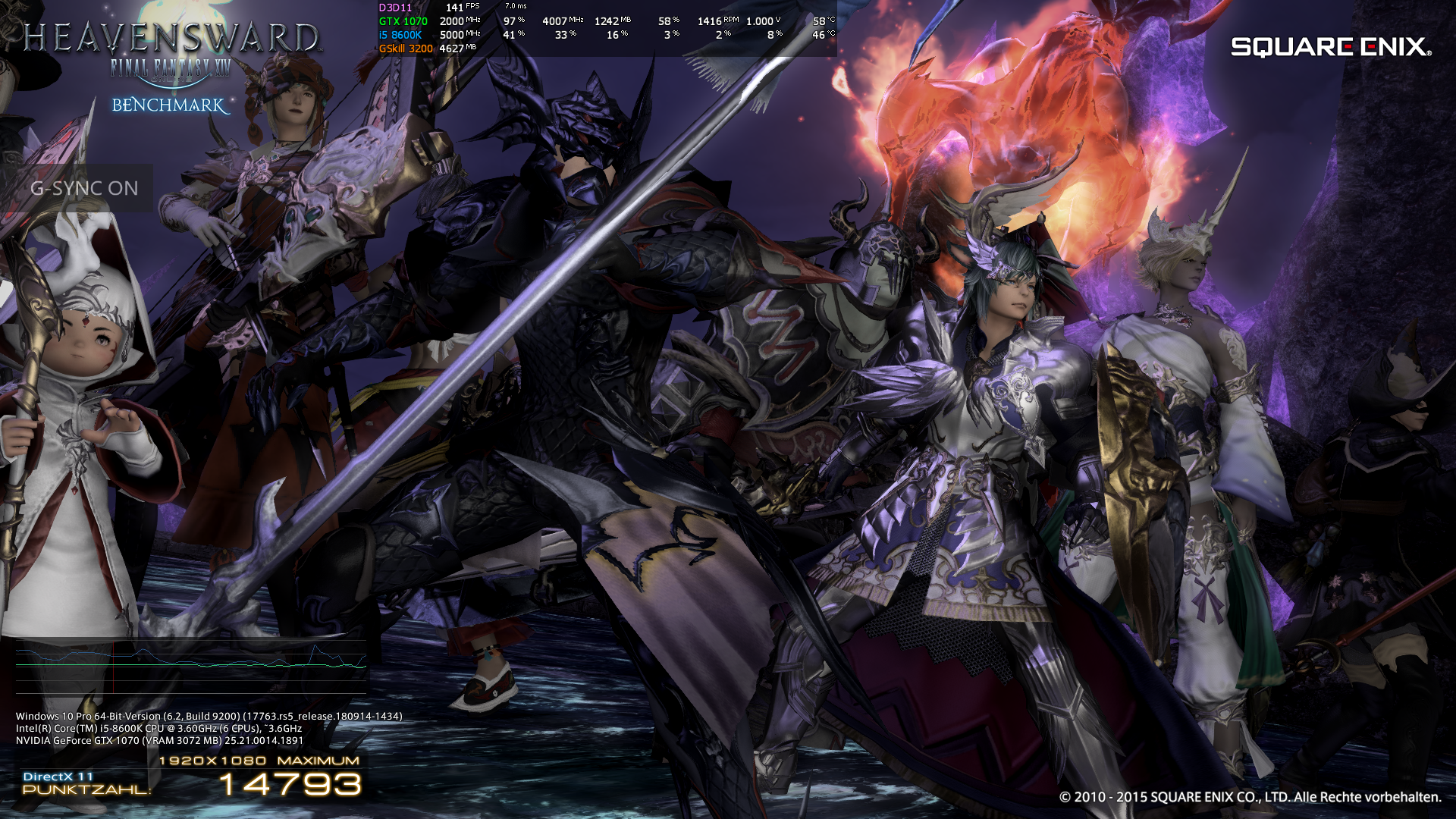

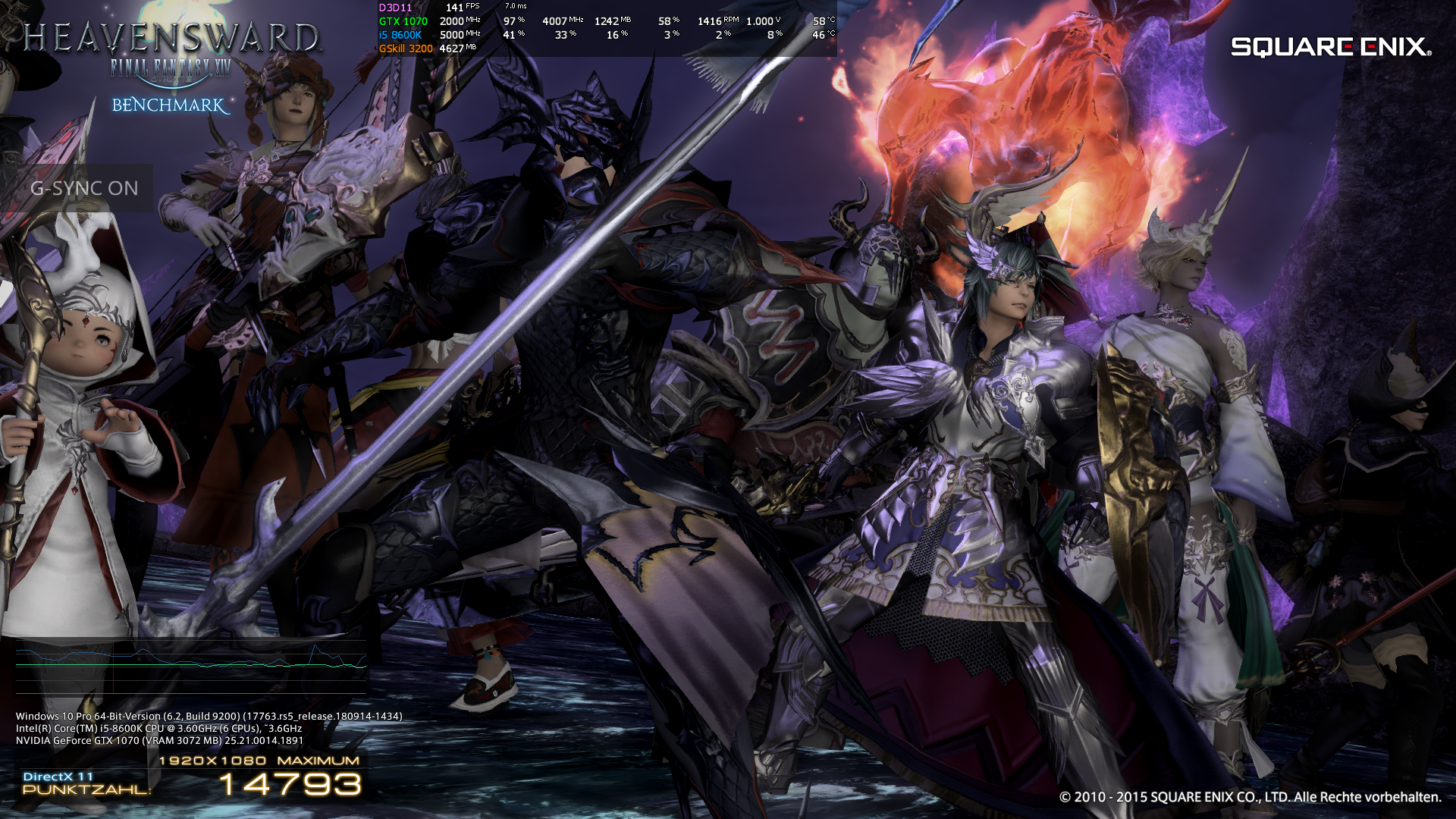

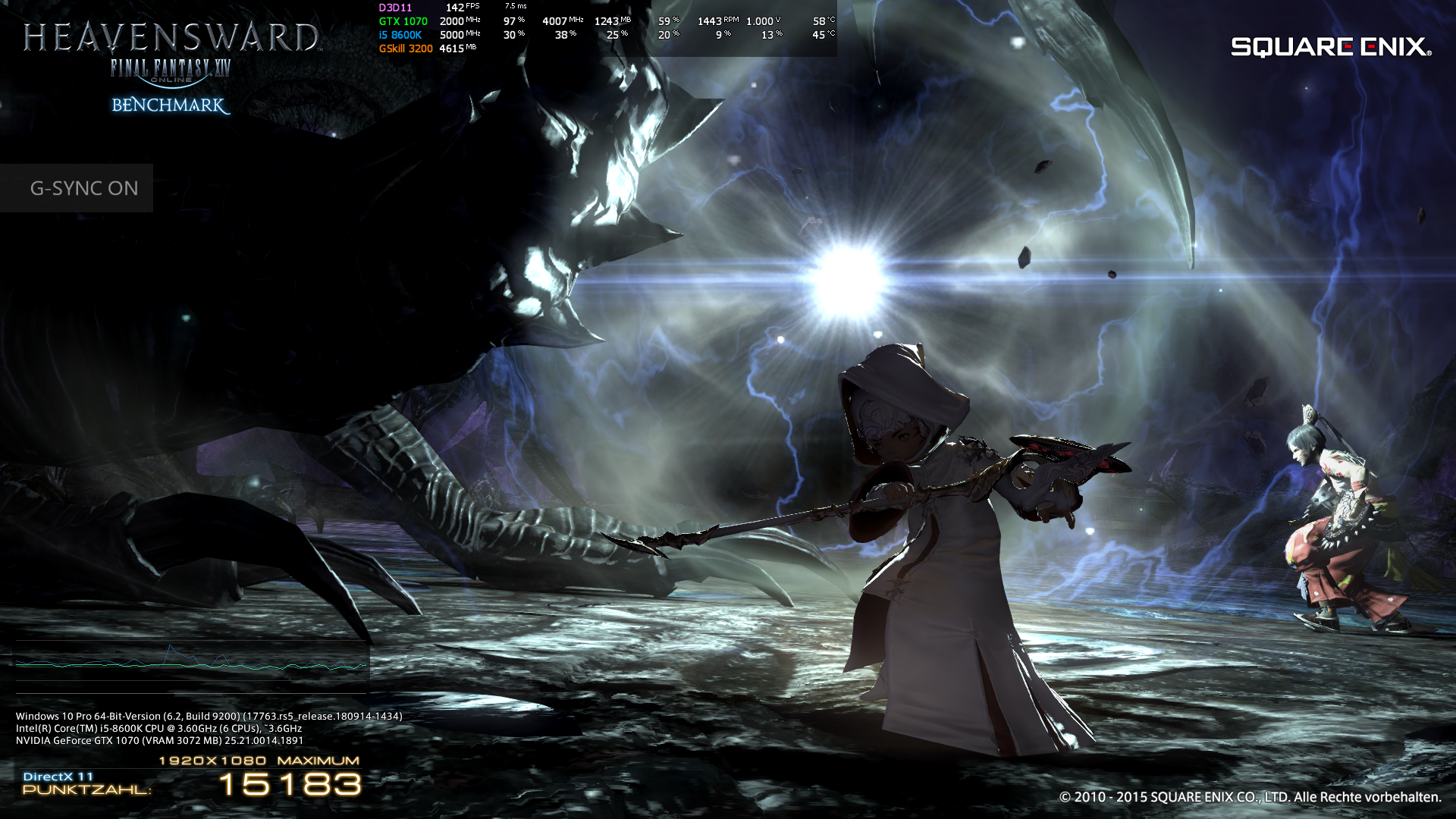

Screen:
Anhang anzeigen 755052 Anhang anzeigen 755053 Anhang anzeigen 755054
