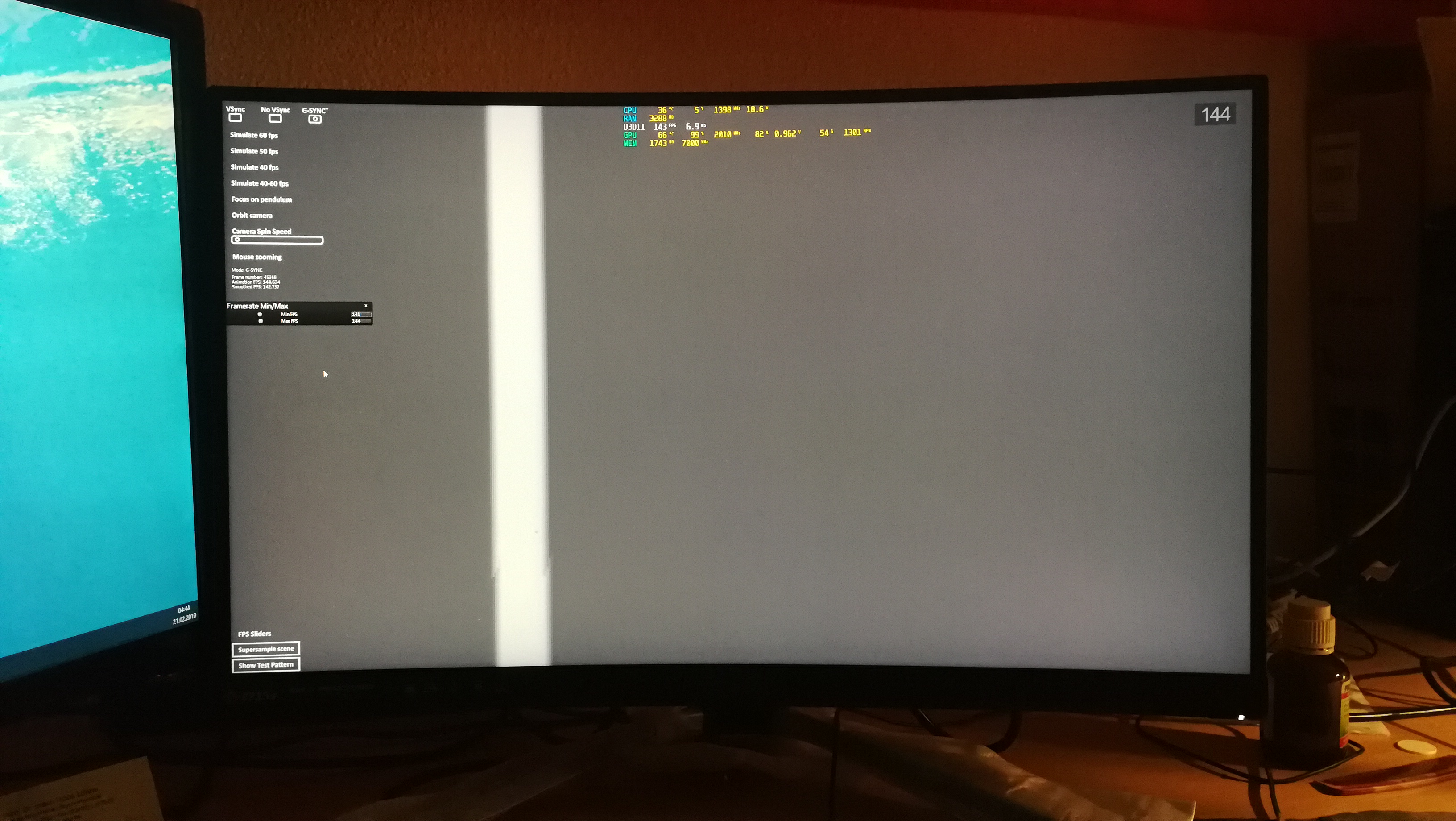

Banger schrieb:
Da sieht man das Tearing unten beim Balken. Bild vergrößern, um den FPS-Slider und das OSD zu lesen.
Bei meinem Handyvideo kann ich das nicht so recht erkennen, zumal das auf dem Handy noch wie Stotter aussieht und das Handy nur mit 60FPS filmen kann.
So das habe ich jetzt nochmal bei meinem Monitor dem MSI MAG271C getestet, ist bei mir genauso mit Adaptiv Sync, bei 142 FPS kein Tearing, bei 143 FPS Tearing mit diesem Balken und G-Sync On!
Bei 143 FPS und V-Sync ON kein Tearing mit diesem Balken / bei 143 FPS und No V-Sync auch Tearing [ist aber mehr wie eine Welle die sich auf und ab bewegt!
Bei meinem ASUS PG278Q WQHD / Nvidia G-Sync 144 Hz exakt das gleiche Verhalten mit diesem Balken wie bei meinem MSI!
Im Game habe ich mit Adaptiv Sync On bei 142 bis 144 FPS aber noch kein Tearing gesehen, wie das hier in der Pendulum Demo der Fall ist!

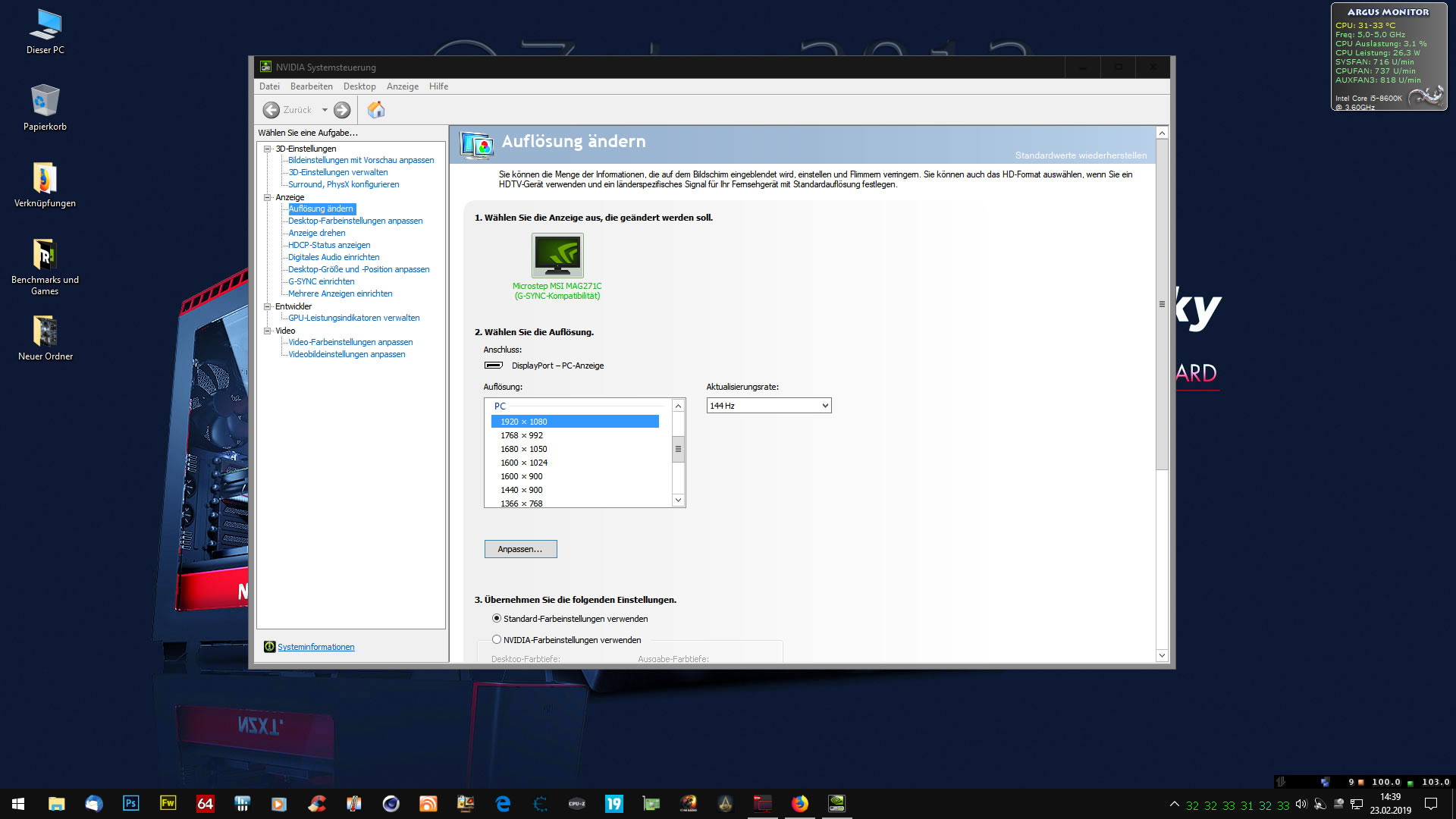

@NuriLa versuch mal rechtsklick auf den Bildschirm Anzeigeeinstellungungen und dann ganz unten auf erweiterte Anzeigeeinstellungungen und dann auf Adaptereigenschaften unter dem Reiter Monitor die Hz ändern
Was steht denn in der Nvidia Systemsterung? Das sollte so wie hier bei meinem MSI aussehen:
Die dynamische Bildwiederholrate sollte schon auch über 60FPS/Hz funktionieren. Aber wenn die Spiele alle ein FPS-Lock bei 60 haben, muss auch der Monitor auf 60Hz laufen. Aber falsch eingestellte Wiederholrate könnte hier tatsächlich der Fehler sein und die Spiele haben doch keinen Lock.
Eine wichtige Frage ist noch, ob der Monitor am LFC-Übergang (zwischen 50-60FPS) flackert und ab 141FPS Tearing produziert (Framelimiter auf 144 stellen und alles an V-Sync aus).
