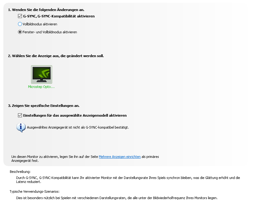

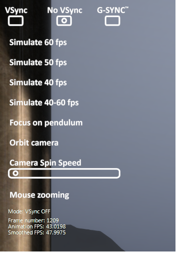

muss beim pendeldemo gsync (oben links im bild) aktiv sein?
habe in den nvidia einstellungen gsync aktiviert, habe bei der pendeldemo aber tearing und gsync ist nicht angewählt. bedeutet das, dass es nicht funktioniert?

Wenn in der Nvidia Pendeldemo nicht der Punkt in dem Kästchen G-Sync ist, dann ist Adaptiv Sync auch nicht aktiv! Vielleicht das Häkchen [Einstellungen für das ausgewählte Anzeigemodell aktivieren] unter G-Sync Einstellungen in der Nvidia Systemsteuerung nicht gesetzt?Austronaut schrieb:muss beim pendeldemo gsync (oben links im bild) aktiv sein?

ist doch so richtig eingestellt, oder?

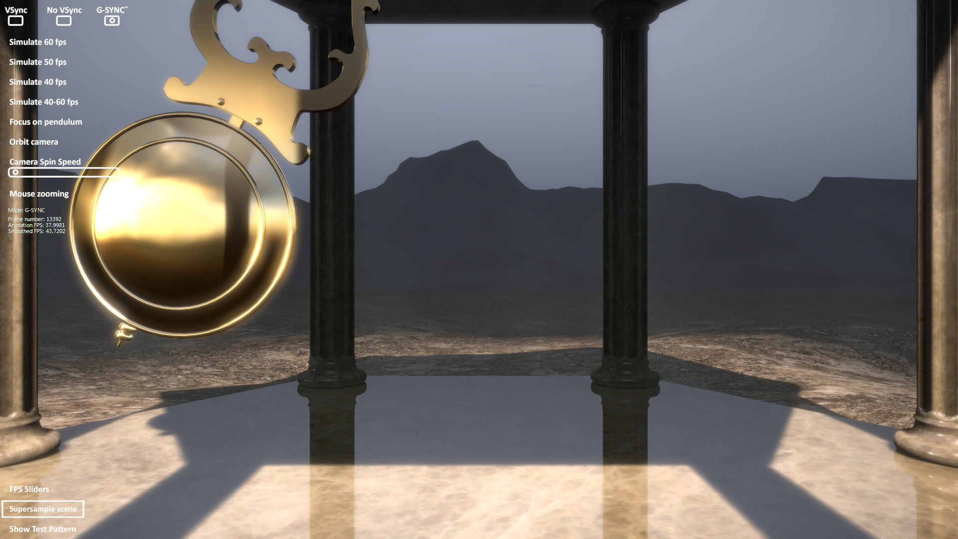

Ja! Allerdings ist bei Dir dennoch Adaptiv Sync nicht aktiv, wäre das der Fall, müsste schon beim Start der Nvidia Pendel Demo der Punkt automatisch im Kästchen von G-Sync sein. Kannst Du denn mit dem Mouse Zeiger auf G-Sync klicken und schauen, ob dann der Punkt in das kästchen von G-Sync geht?
Siehe hier:
Siehe hier:

ich kann es anklicken, aber die markierung ist sofort wieder weg

Nein, das ist Falsch! Wenn er die Pendel Demo startet und der Punkt nicht sofort in das Kästchen von G-Sync springt, ist Adaptiv Sync nicht Aktiv. Das wird nochmals klar unterlegt, das selbst wenn er das Kästchen vom G-Sync anklickt, der Punkt sofort wieder aus dem Kästchen von G-Sync rausspringt.Banger schrieb:Daraus schließe ich doch mal, dass Freesync in den Spielen aktiv ist und Tearing unterbindet.
Das der TE in Spielen keine Grafikfehler bekommt, hat nichts mit dem Nicht-Aktiven Adaptiv Sync zu tun!
Der User Astronaut könnte mal versuchen, die Pendel Demo zu starten und dann während die Pendel Demo läuft mal den Display-Port Stecker an der Grafikkarte auszustecken und dann wieder einzustecken und schauen ob sich etwas verändert!

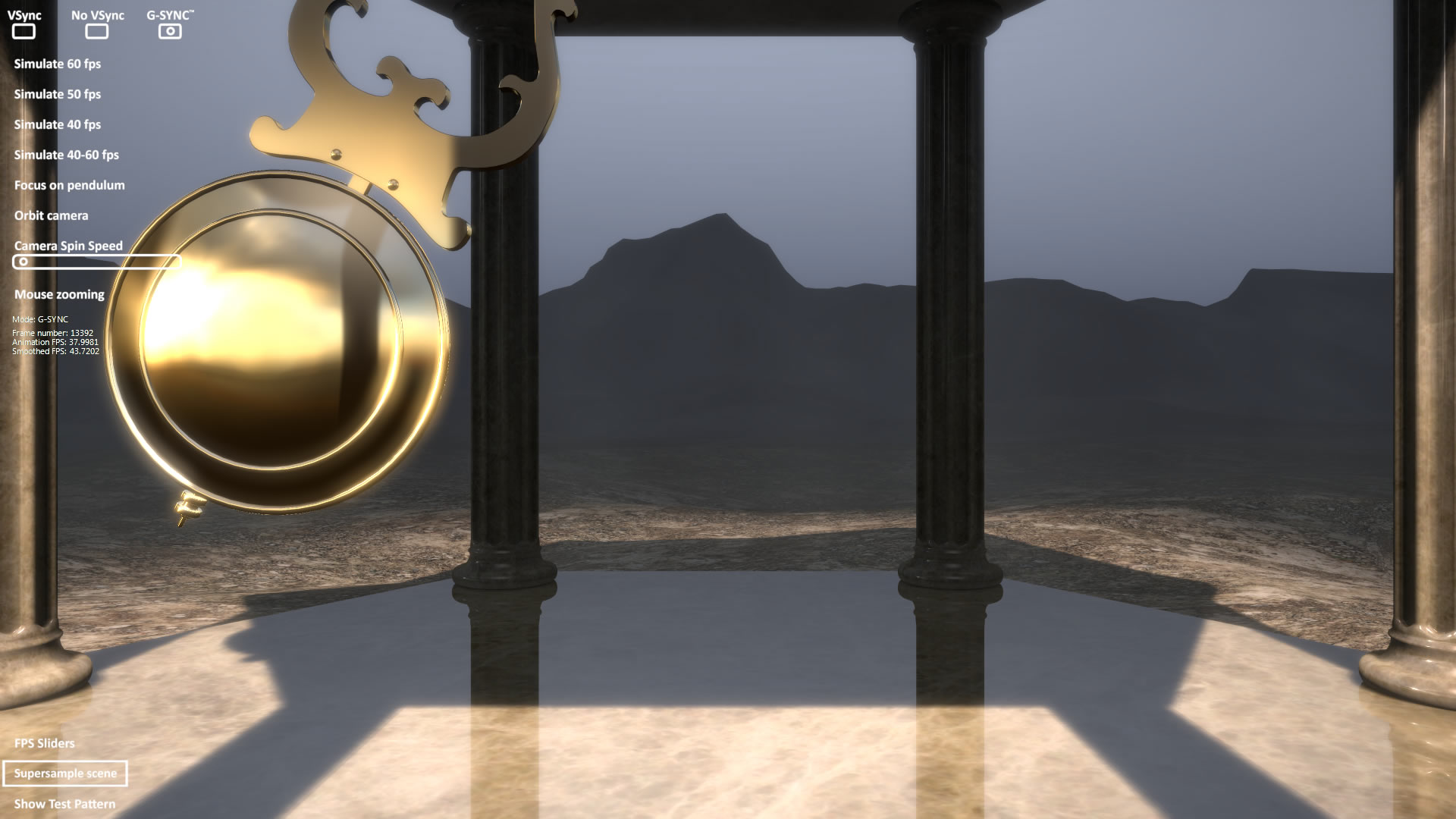

@Zotac2012 Du hast recht gehabt. Ich habe den DP-Anschluss an meiner Grafikkarte gewechselt und jetzt ist auch Gsync in der Pendeldemo aktiv. Das mitgelieferte Kabel ist leider zu kurz, so dass ich nur den DP ganz außen erreichen konnte. Musste den PC bewegen, damit ich einen anderen Anschluss erreichen kann.
Habe jetzt nochmals RE2 Rmk, CS:GO und Metro Exodus getestet. Läuft ohne Probleme!
Für die Liste - MSI Optix MAG27CQ mit einer Geforce 1070 Zotac Mini läuft perfekt.
