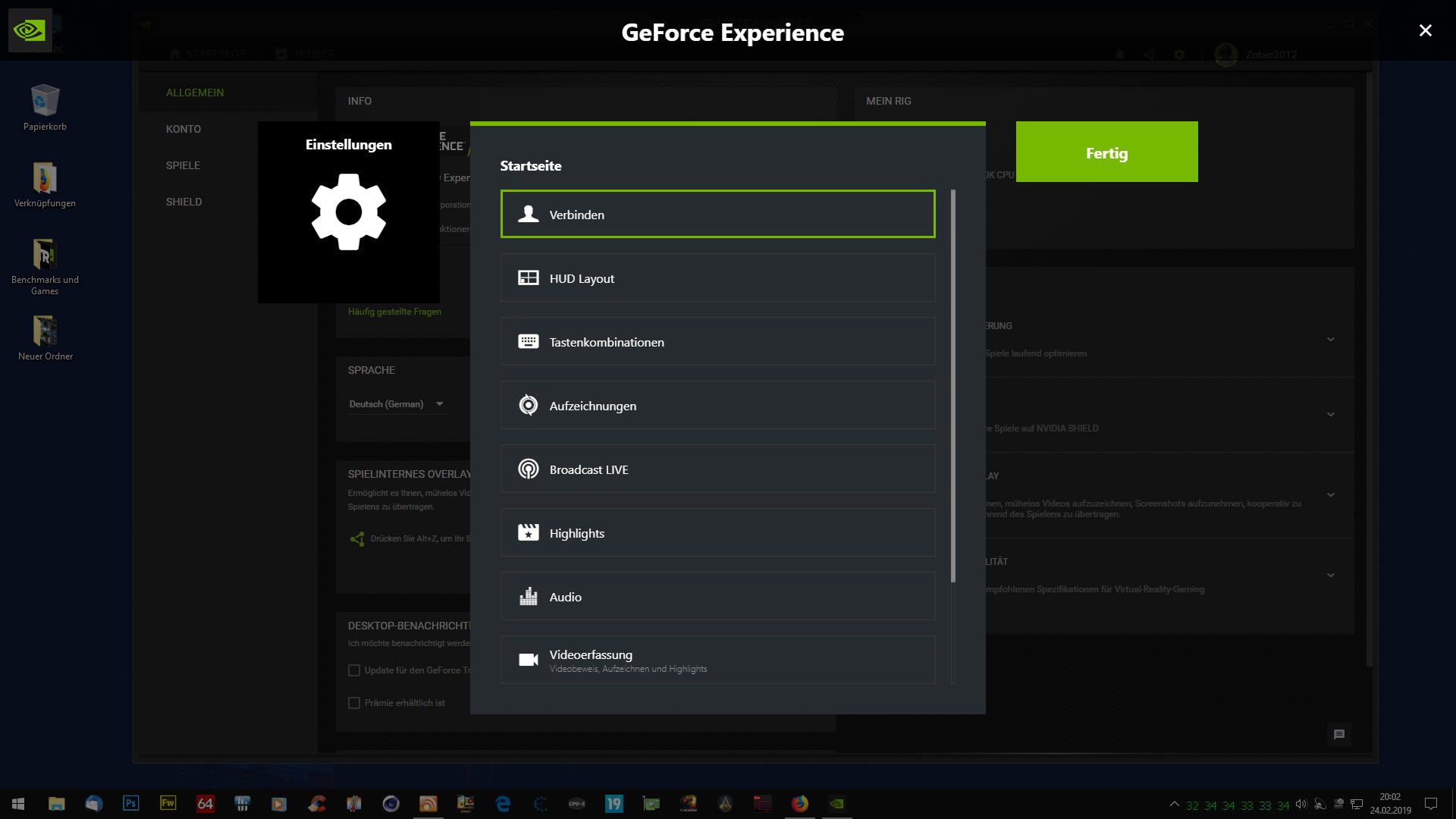

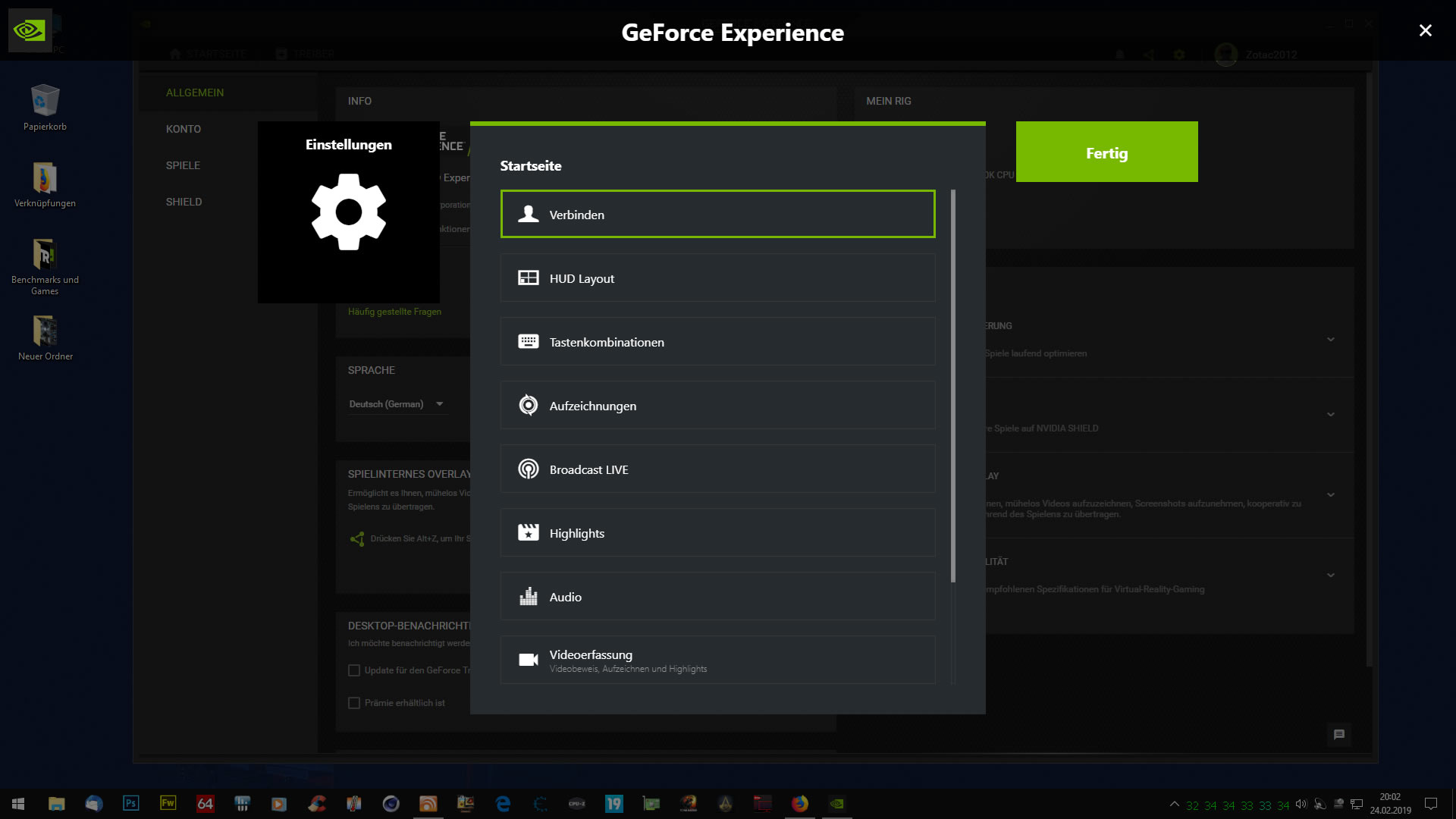

So ich habe jetzt mal das NVIDIA Graphics Firmware Update Tool for DisplayPort 1.3 and 1.4 Displays installiert und habe jetzt dieses leichte Helligkeitsflackern, welches ich hatte [wenn ich GeForce Experience öffnete und unter Einstellungen >>> Allgemein >>> Einstellungen und dann über diese verschiedenen Einstellungs-Buttons mit dem Mouse Zeiger gefahren bin!] nicht mehr. Da jetzt die Frequenz im 2D Betrieb nicht mehr wie vorher auf 48 Hz gesenkt wird und beim drüber scrollen der Buttons immer schnell zwischen 48 bis 144 Hz hin und her schaltet, sondern die Frequenz bleibt jetzt stabil auf 144 Hz!
Screen:
Link Update Tool for DisplayPort: https://www.nvidia.com/object/nv-uefi-update-x64.html
Gibt es eigentlich eine Möglichkeit, sich die Bildschirmfrequenz anzeigen zu lassen, welches man auch z.B. mit Shadow Play aufnehmen kann? Ich kann ja bei mir in der OSD-Gaming APP die Bildschirmfrequenz aktivieren und diese wird mir auf dem oberen linken Rand des Bildschirms angezeigt, nur leider wird diese Einblendung nicht mit aufgenommen!
