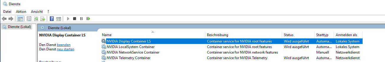

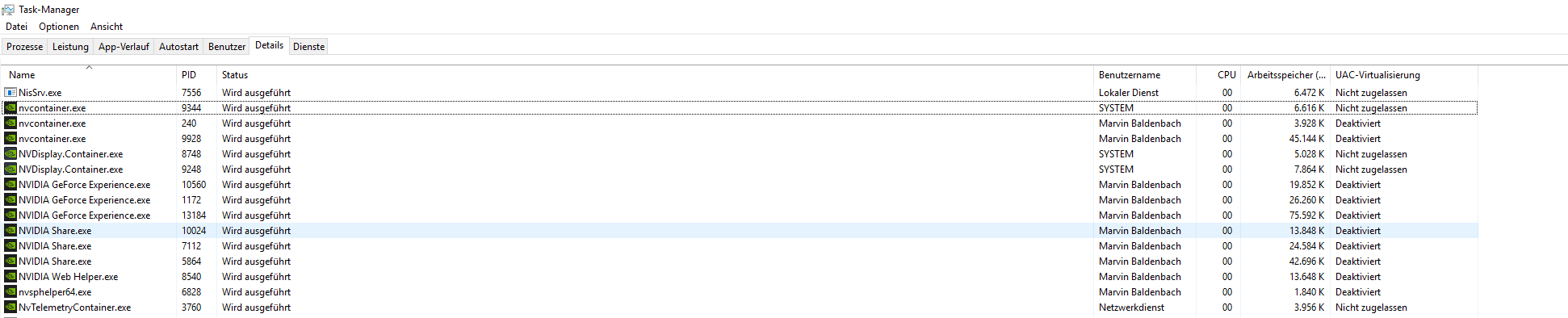

Damit ihr mir aussagekräftig sagen könnt, ob alles ok ist oder ob ich irgendetwas reaktivieren/wiederherstellen muss, habe ich zwei Screenshots zu den Diensten und dem Details im Task Manager. Selbstverständlich will ich wieder alles auf Default setzen, falls das nicht schon automatisch geschehen ist. Mir ist hierbei aufgefallen, dass der "NVIDIANetworkService Container" nicht ausgeführt wird und einen manuellen Start erfordert. Sollte ich den wieder anschalten oder hat das so seine Richtigkeit? Sieht das Gesamtbild überhaupt nach Default aus oder muss ich etwas ändern.

Dienstprozesse werden nach jedem Neustart neu gestartet. Wenn du was beendest, kann dein System maximal abstürzen.
Da passiert in 99,9% gar nix. Ein Programm sollte es verkrafte, wenn es es abgeschossen wird. Im schlimmsten Fall funktioniert etwas nicht, was sich aber nach einem sauberen Neustart wieder normalisieren sollte ;)
Ist ja kein Datenbankserver, der nach einem Crash erstmal alles auf Konsistenz prüfen muss ;)
Das klingt erstmal beruhigend. Sollte ich dieses "NVIDIANetworkService Container" ausführen?

Klar, kann ich die nicht einhämmern ( nur im worst case verstellen, dachte ich. Man sollte ja nicht einfach Prozesse beenden, von denen man nicht weiß, was sie machen. Da ich keine Ahnung habe, was ich getan habe, wollte ich mich an Leute wenden, die weitaus mehr davon verstehen als ich. Deshalb der Thread.), aber ich wollte erfragen, ob ich etwas wieder reaktivieren muss ... oder so. Zum Beispiel den NVIDIANetworkService Container.
Ich weiß halt nicht, ob nachdem ich das gemacht habe, alles ordnungsgemäß funktioniert oder ob ich etwas umstellen muss, damit es wieder im Default ist. Darin besteht der Grund für den Thread.

Du musst gar nichts reaktivieren, nach einem Neustart laufen wieder alle Dienste wie sie sollen. Außer Du hast explizit Dienst auf "deaktiviert" gestellt, dann solltest Du Dir aber vorher aufgeschrieben, welche Du verstellt hast.
Grundsätzlich zu Windows Diensten: Automatische und Automatisch (Verzögert) starten immer beim Hochfahren, schalten sich teilweise von alleine auch nach kurzer Zeit wieder aus. Andere Dienste werden auf Anfrage gestartet (manuell). Nur Dienste, die explizit auf deaktiviert gestellt wurden, kann weder Windows noch ein Programm alleine starten.
Wenn Dir der Nvidia Treiber zu viel Hintergrund-Software installiert, dann entpacke einfach die setup-Datei mit 7zip und installiere manuell die notwendige Treiber (Sound und Video). Dann läuft nur 1 Prozess im Hintergrund, welcher das Control-Panel steuert. So installiere ich schon seit Ewigkeiten den Nvidia Treiber :-)
Wenn DU diesen Dienst nicht selbst auf "manuell" gestellt hast, dann brauchst du hier nichts tun. Denn dann wurde durch die Installation dieser Dienst auf "manuell" gesetzt.
Der Dienst wird dann durch ein Programm, welches darauf zugreifen will, gestartet und auch anschließend wieder beendet.
Wenn du dir mal deine Dienste anschaust wirst du feststellen, dass einige Dienste auf "manuell" stehen und das ist durch diverse Programme so gewollt und ok.
