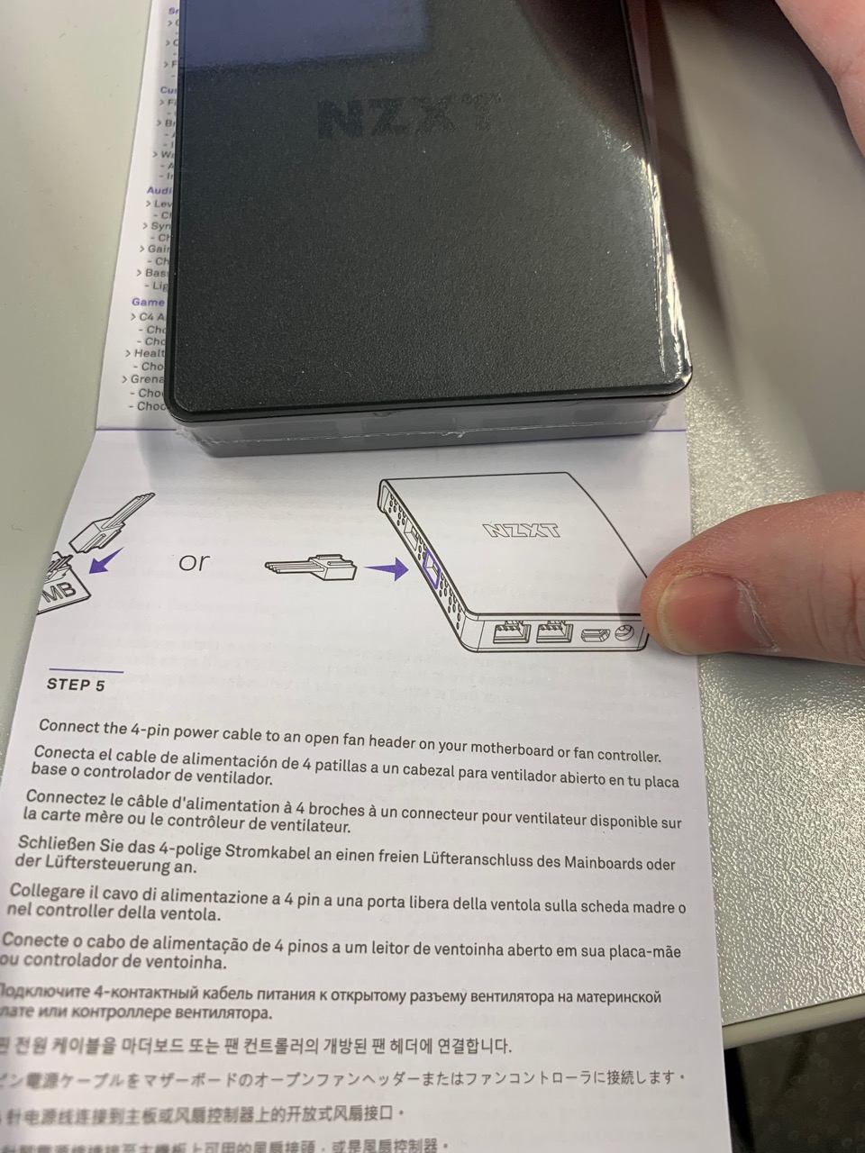

Das ist für die LEDs. Mir geht es ja um Step 5. Alles davor ist klar und Step 6 kommt bei mir nicht vor.

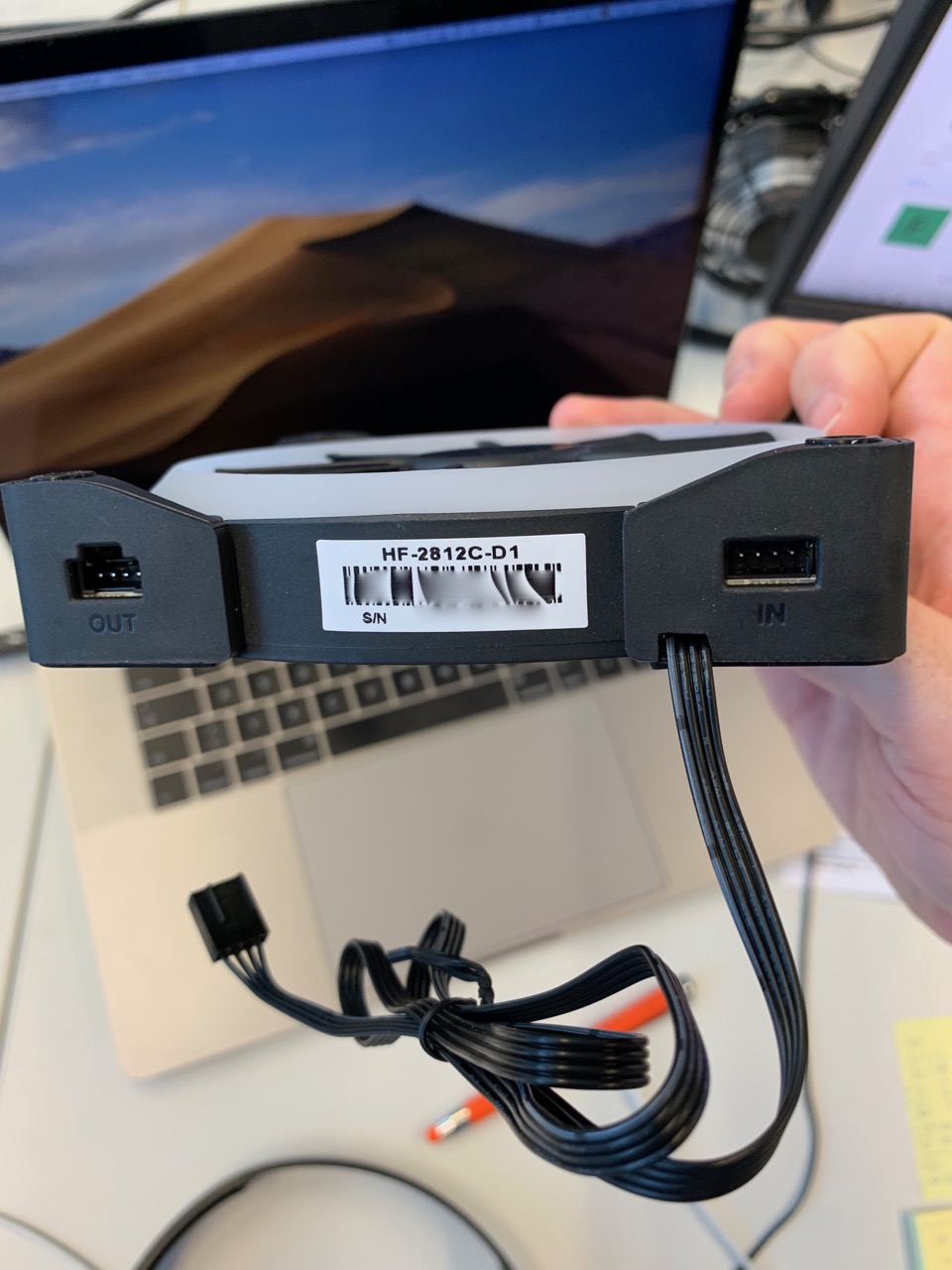

Was die nämlich nicht eingezeichnet haben - jeder Lüfter hat natürlich noch ein fixes 4 Pin Stromkabel. Ich möchte die Lüfter von CAM regeln lassen und eben nicht vom Motherboard.
Die Zeichnung bzw. Anleitung interpretiere ich so, dass ich es in den Controller einstecken soll. Der Fan Controller sieht nämlich anders aus - und ansonsten hätten sie ja hingeschrieben: *Sold separately

Sehe auf den gephotoshopten Bildern bei NZXT nur In und Out - das PWM Kabel haben die weg retuschiert.
Ja, das haben die weg gemacht - hatte nämlich ursprünglich auch gedacht: Cool alles in einem Kabel.
Ist aber nicht der Fall.
