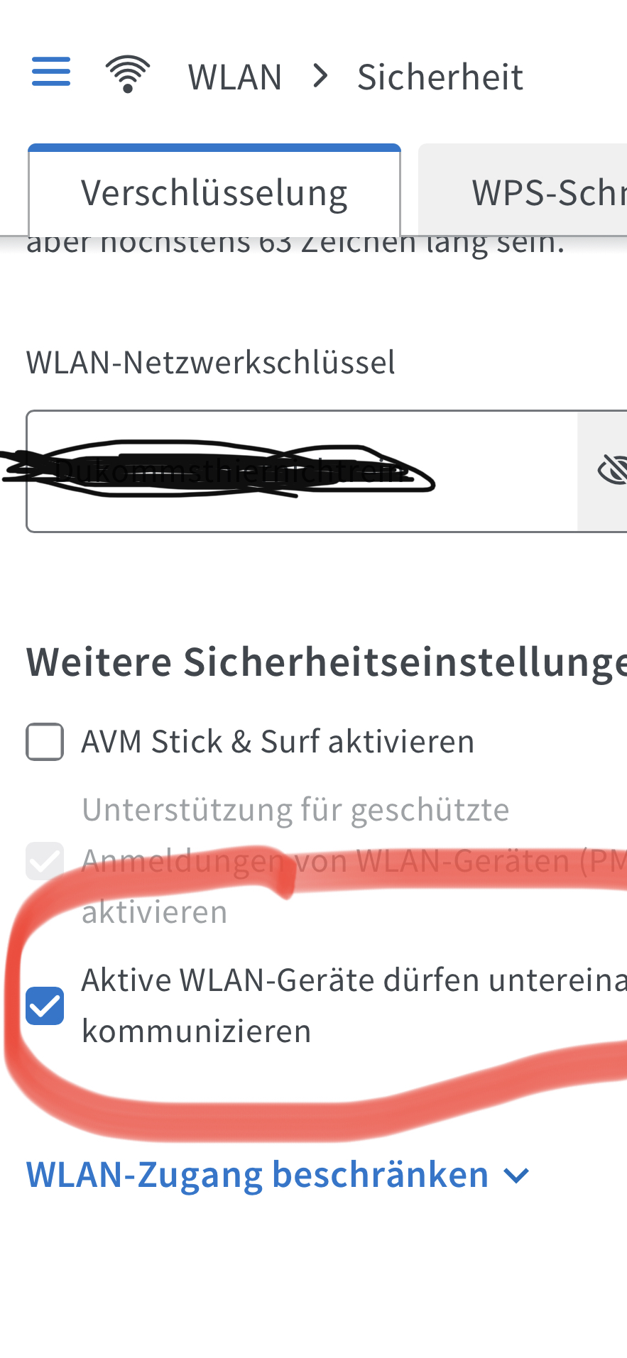

Der einzige Grund, warum LTE-5G router nicht funktionieren könnten, ist wenn der Router Kommunikation der WLAN Clients untereinander blockiert. Gibt es hier eine entsprechende Einstellung im Router?

So sieht die Einstellung in der Fritz Box aus:
Reaktionen: BastelBasti
Man kann dein Passwort lesen, der Stift ist dunkelgrau und durchsichtig...
Reaktionen: Engaged und CM286
Danke, aber die Chance ist sehr gering, dass das jemandem nutzen kann 😎
Oh man...sowas, bzw. genau diese Funktion hat der Xiaomi Router nicht.
