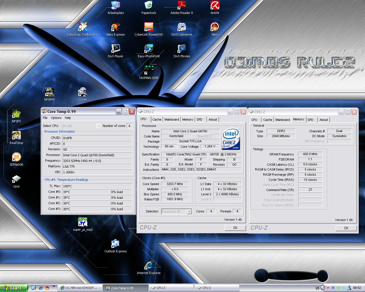

Bring die Kiste erst einmal zum Laufen, dann machst Du mir bitte folgende Screenshot, siehe Beispiel:

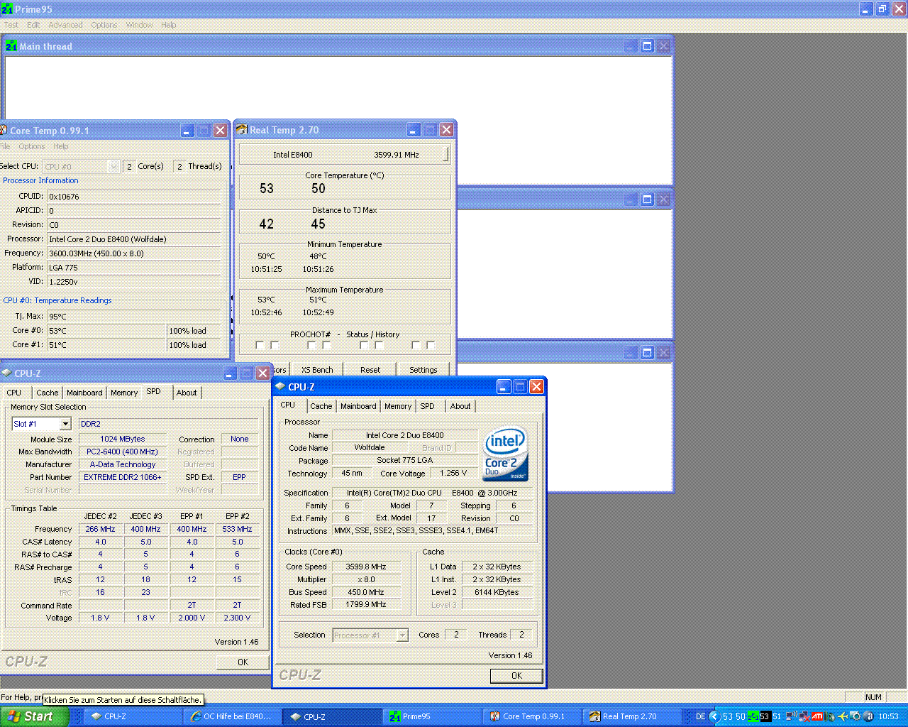

ui... ! schon zwei die mir helfen... !! vielen dank zuerst einmal! ;)
so... ab nb-spannung 1,2 und 1,256 vcore rennt er seit ner weile mit prime stabil, offensichtlich auch ohne thermische probleme.
