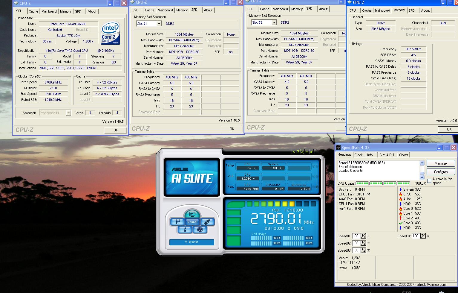

So habe jetzt mal getestet.
Wenn ich mit dem FSB bei 320 und Vcore 1.350 bin ,dann meldet Prime Fehler im worker thread 2 und 4 bzw 1 und 3.
Hier ein Print wo Prime jetzt ca 1 Std läuft mit FSB 310 VCore 1.300
Was kann ich jetzt noch tun?

Naja, ich würd den Takt runter setzen.
Bist eig fertig mit den Temps. Vcore ist auch schon höhere Schiene.

Vor allem solltest du eine neue Speedfan Version nutzen. Am besten die aktuelle Beta. Die Temps mit deiner Version sind bei den Kernen 15°C zu niedrig, da bei der Version 4.32 noch mit einer TJunction von 85°C statt 100°C gerechnet wird.
Alternativ die aktuelle Version von CoreTemp ziehen. 0.96.1. Die gibt auch die richtigen Temps an.
