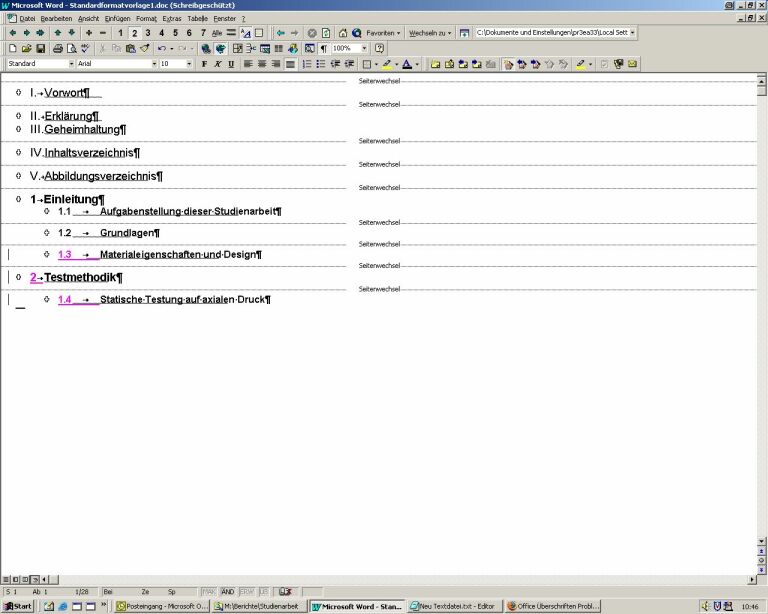

So...jetzt aber nächstes Problem - siehe Anhang!
Unter Punkt 2. kommt 1.4!!! :mad:

Ich glaube du versuchst dich irgendwie durch Word zu hacken, weiss aber nicht wie du dich anlegen sollst...
Zum Nummerierungsproblem mit der 1.4 unterhalb der 2:
Du musst eine Formatvorlage erstellen, bei der du als Nummerierung "Outline-Number" wählst und für jede Tab-Stufe einstellst, welche Formatvorlage damit verbunden ist...
Ich glaube, du hast im Moment, zwei verschiedene Formatvorlagen mit 2 verschiedenen Nummerierungen, oder du hast einfach deine Formatvorlagen schlecht konfiguriert, und es entstehen Konflikte in der Nummerierung.

Fang am besten nochmal neu an; wenn mit den Nummerierungen was durcheinander kommt, ist das manchmal ein rechtes Gefrickel. Und wenn es noch nicht zu umfangreich ist geht das ja schnell :)
1-3 musst du ja im Grunde auch gar nicht mit einer Formatvorlage belegen, oder taucht das auch im Inhaltsverziechnis auf?
Das kannst du dann aber über Rechtsklick | Nummerierung und Aufzählungszeichen einfach auf Ohne (also ohne Nummerierung/Gleiderung) stellen.
Dann formatierst du Einleitung und Testmethodik bspw. als Überschrift 1 und deren Unterpunkte als Ü2, (markierst diese Texte) und stellst anschließend über Rechtsklick | Nummerierung und Aufzählungszeichen deine Gleiderung ein.

Ich hab's einem Arbeitskollegen gegeben und der hat das genauso gemacht, wie du gesagt hast, also über re. Maustaste und so weiter! Cool....jetzt ist es so, wie ich es haben will!

das problem mit der weiternummerierung kannst du lösen in dem du sagst, es soll neu angefangen werden mit der nummerierung :D
