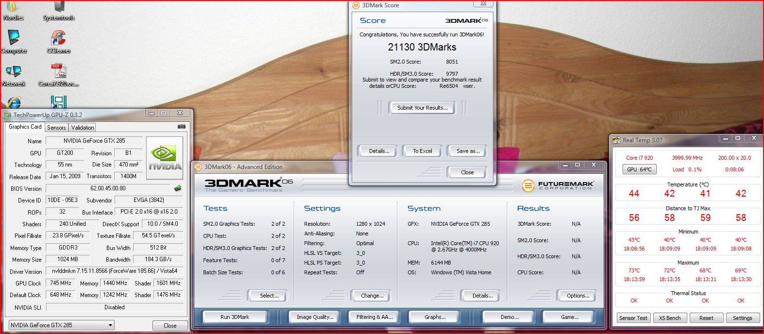

hi, also die auflösung war 1280X1024. an den spannungen habe ich nichts verändert.
- Hersteller und Version der Karte EVGA G-Force GTX 285
- verwendete Kühlmethode (Stock)- Temps Idle max.42/Last max.75
- Chip GT 200
- Shader 1601
- Speicher (Realtakt 648)
- verwendete Spannung (standart)
- Volt-Mod KEIN VOLTMOD
- Netzteil (Thermaltake Toughpower 750Watt)
mfg nordies

soo ...ich hab euch noch mal einen screenshoot angefertigt auf dem man wohl alles nützliche entnehmen kann.
mfg
nordies
