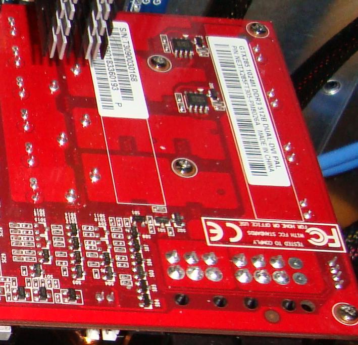

Hast Du vielleicht ne Idee wo hier die Volt-Schiene liegt?
Hmm, schwer zu sagen laut Foto. Evtl. unter dem Aufkleber am Ende der Karte (rechts). Aber der muss wegen Garantie drauf bleiben.
Kann aber auch sein, dass die Karte ein anderes Layout hat.
Unter den Aufklebern ist (fühlbar) nix.
Das Layout ist anders, da kann ich wohl nix V-mod´n
Habe gerade mal google befragt. Ja, das Layout ist anders. Kann Dir da leider nicht weiterhelfen. Sorry

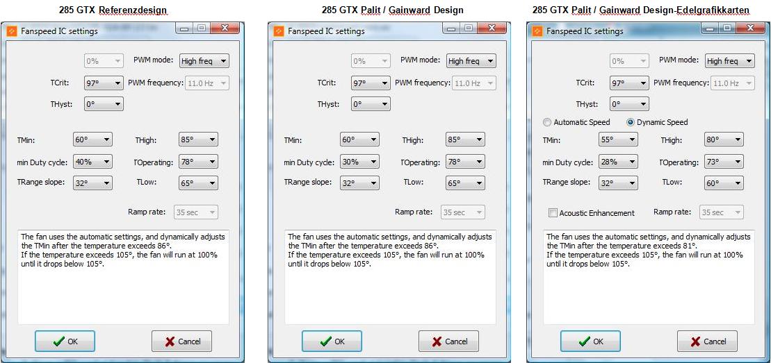

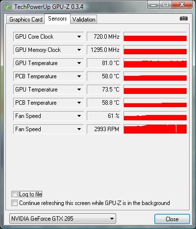

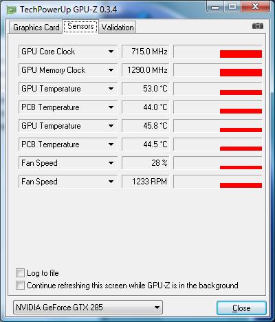

Hier mal nen kleiner Überblick der Fanspeed IC Settings im NiBiTor.
Automatic Speed = im idle leise
Dynamic Speed = unter last kühl

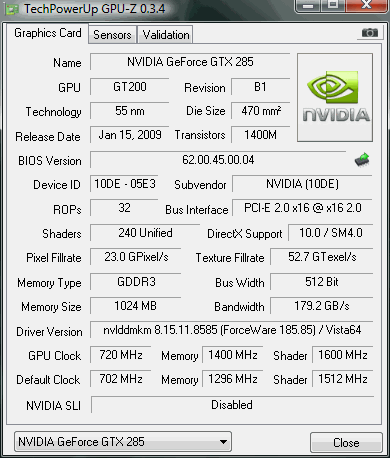

Nach einigen Stunden probieren und Testen habe ich sie auf 720/1530/1295 stabil (fürs erste) :D
Zotac GeForce GTX 285 AMP! Edition
Standard Kühler
Core-Takt: 702 MHz -> 720 MHz
Shader-Takt: 1512 MHz -> 1600 MHz
Speicher-Takt: 1296 MHz -> 1400 MHz
temp
last 75c° lüfter @auto
idle 56c° lufter @auto
