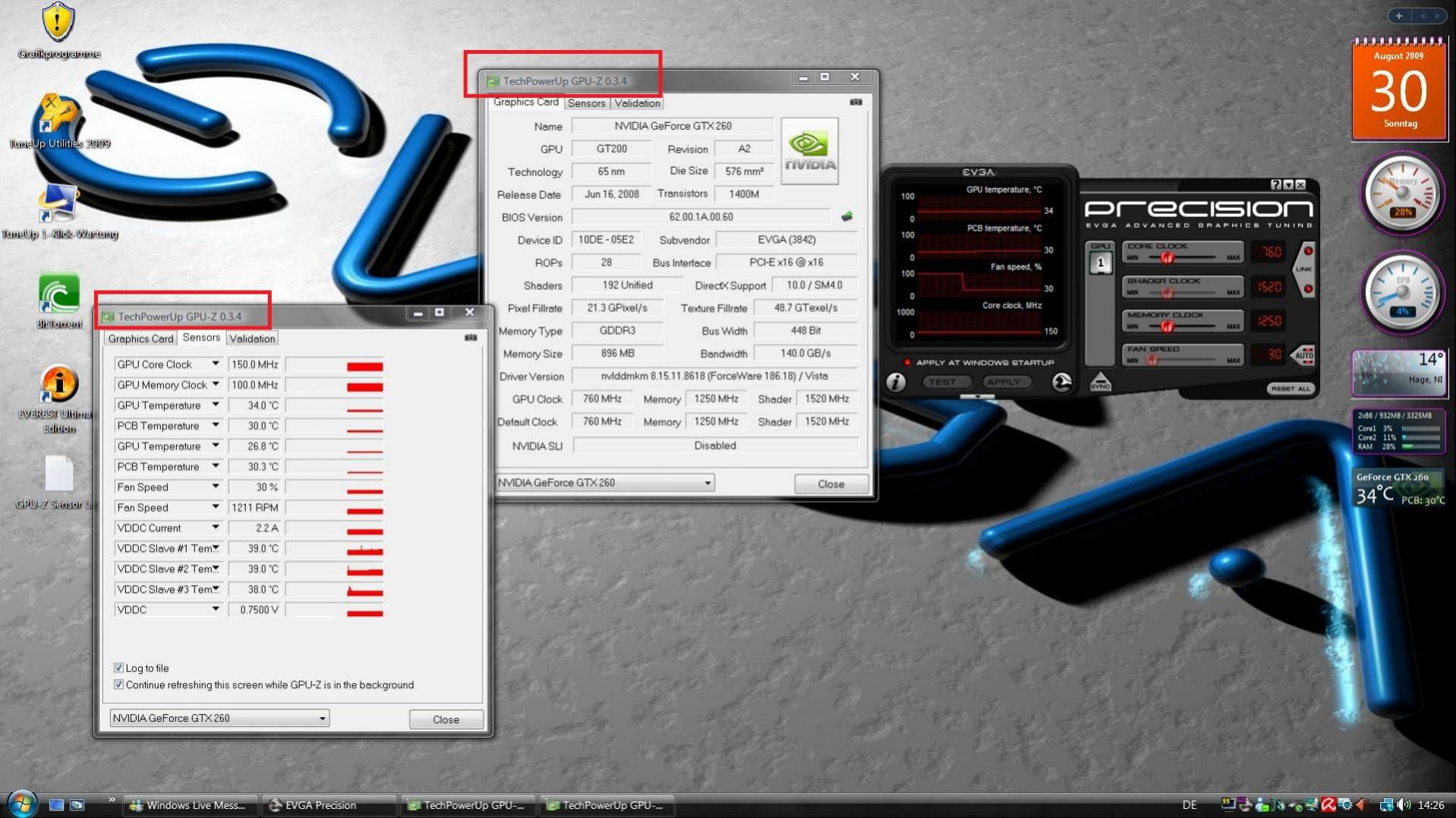

siehe anhang :rolleyes:

Nun ists klar, ich habe wie blöde in der LOG-Datei gesucht. So ist das, wenn man 10 Sachen auf einmal macht.
da fragste mich was digital oder analog. dann muss es ja digital sein :D;)
@ Evgasüchtiger
Ich glaube du bist hier falsch, wie es aussieht hast du eine GTX 260.
Ich habe mich schon gewundert, denn bei GPU-Z (0.3.4) kann ich keine SpaWa-Temp auslesen mit meiner GTX 285.
...du verwirst uns hier.
ach mist, da liegt der hund begraben :D
jo steht doch auch in der signatur ;)
bei keiner 285 gehts nicht? bestimmt weil eine 55nm oder?
ja, die 55nm-versionen haben alle wieder analoge spawas
