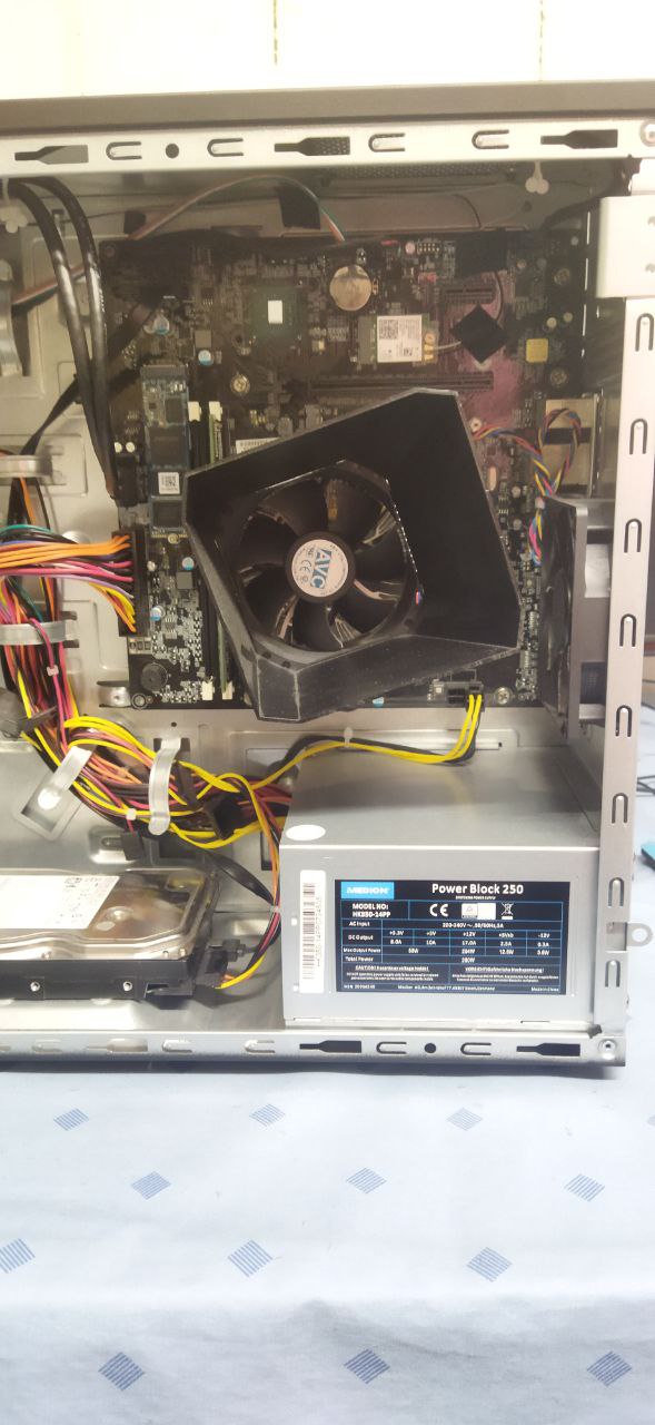

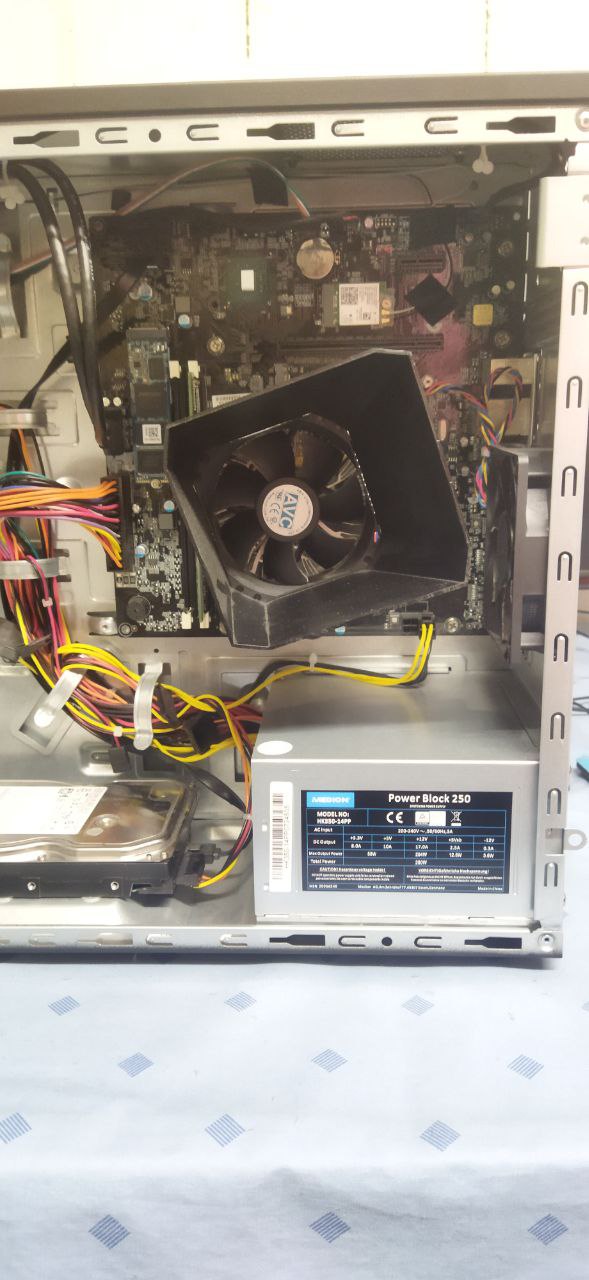

Also geplant wäre eine GTX 1060 6GB von eBay😁. Es ist ein modernes Fertig-PC-Netzteil, das nur noch die Kabel dranhat, die auch genutzt werden.

1060 braucht immer zusätzlichen PCI-Strom. Schau mal nach Modellen von 1050 Ti oder 1650 ohne PCI-Stromanschluss. Die genügen sich dann mit den 75W aus dem Slot.

Langen da 250 Watt?
Tjoa, da passt nur eine "sehr schwache" Grafikkarte rein.
Da das Netzteil keine weiteren Anschlüsse hat, kann nur eine
Grafikkarte mit 75 Watt verwendet werden, denn dass ist
die Leistung die der Anschluss bereitstellen kann.
Eine GTX 1650 oder RX 550 sind das Beste was in
dem System verwendet werden kann.
Wenn es mehr werden soll, dann muss das Netzteil
ersetzt werden.
Wobei ich meine bedenken habe, was den Platz angeht.
Dieser Lufttrichter für den CPU-Kühler ist sehr nah am
PCIe-Anschluss für die GPU, kann sein dass dieser
den Platz versperrt.
Man könnte den Trichter entfernen, doch dass mindert
die Kühlleistung.
Könnte man ausgleichen mit einem besseren Kühler,
doch leider haben diese "billigen" Fertig-PCs
Spezialkonstruktionen und es passen normale
Kühler nicht da drauf.
Da müsste man dann auch das Mainboard tauschen.
Dann könnte man aber das Gehäuse nicht verwenden,
weil ich vermute, an den Details die das Foto hergibt,
dass der Anschluss für den Startknopf auch
ein Spezialdesign ist und man müsste damit
das Gehäuse tauschen.
Ergo: wegwerfen und neu bauen, leider zwingen
einen dazu die ganzen Hersteller......
ersetzt werden.

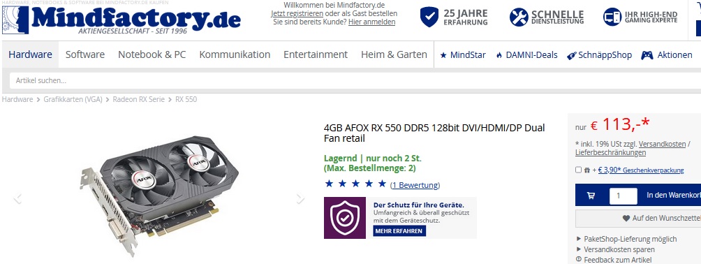

Solange du den Monitor an die Grafikkarte steckst, wird die auch genutzt. Hat mit einem hässlichen BIOS nix zu tun, außer Medion hat etwas Grundlegendes verbockt. Idealerweise schaust du vllt. nach low profile-Karten mit halber Breite, die sollten an dem Kühlturm vorbei passen. Sowas z.B.
Eventuell könnte soetwas funtionieren. Aber ob es sich lohnt......
Auf dem Bild kann ich leider nicht erkennen, ob überhaupt PCI-Slots für die Karte vorhanden sind (Also diese Blenden im Gehäuse).
EDIT: Ich sehe mehrere Anschlüsse deines Netzteils, die nicht benutzt werden. Bitte nochmal genau nachschauen.
Doch kann man gut oben rechts erkennen. Da lässt sich auch problemlos eine Dual-Slot-Grafikkarte verbauen. Die steht halt auf dem Kopf.
Das ist eben typischer Office PC, nur ein RAM Modul, schwaches Netzteil, lustiger Trichter auf dem Kühler der einer Karte im Weg sein könnte, solche Sachen das ist alles, nicht wirklich fürs Aufrüsten gemacht.
Technisch ist es aber kein Problem wenn du eine Grafikkarte angeschlossen und versorgt und gekühlt bekommst dann wird die auch laufen.

Bitte keine RX 550 ...
https://www.techpowerup.com/gpu-specs/radeon-rx-550.c2947
Das Teil ist langsamer als eine olle GTX 1050 (ebenfalls 75 W), die GTX 1650 (75 W) hingegen erreicht relativ zur RX 550 einen Performancescore von fast 250%. Wäre hier meines Erachtens die einzige sinnvolle Lösung. Der Haken bei der Sache: Die GTX 1650 ist vergleichsweise teuer, weil im Bereich bis 75 W ohne ernsthafte Konkurrenz.
Reaktionen: jlnprssnr
Prinzipiell hast du Recht. Aber der Ersteller des Themas hat soweit ich es gesehen habe nicht geschrieben, was er wirklich mit dem PC dann machen möchte (Welche Spiele, Auflösung etc.).
