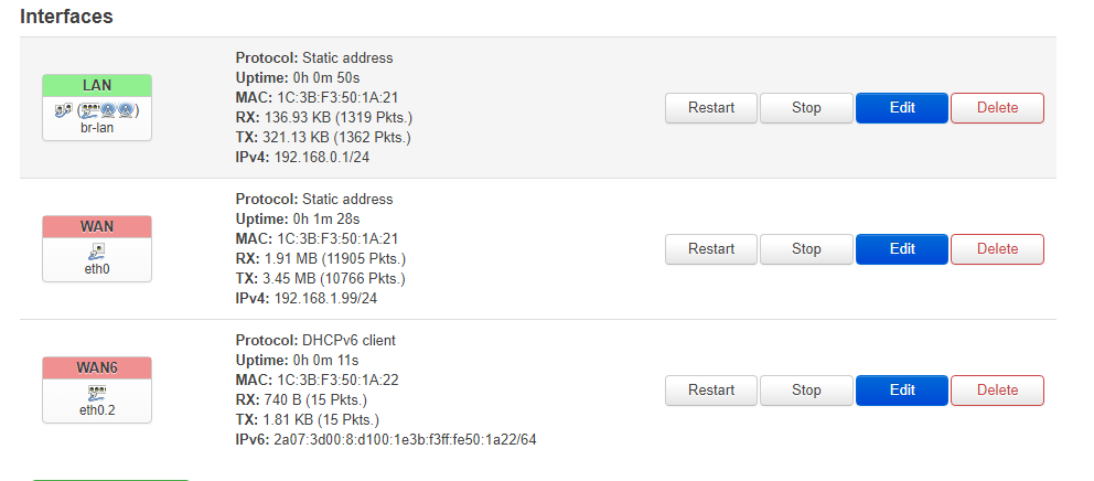

Schönen guten Abend,
ich habe in den letzen Tagen schon hier 2 Themen gehabt, weil ich mir einen neuen Router kaufen wollte. Das wurde nun mal auf Eis gelegt, da ich mich gerne nochmal mit OpenWRT versuchen möchte.

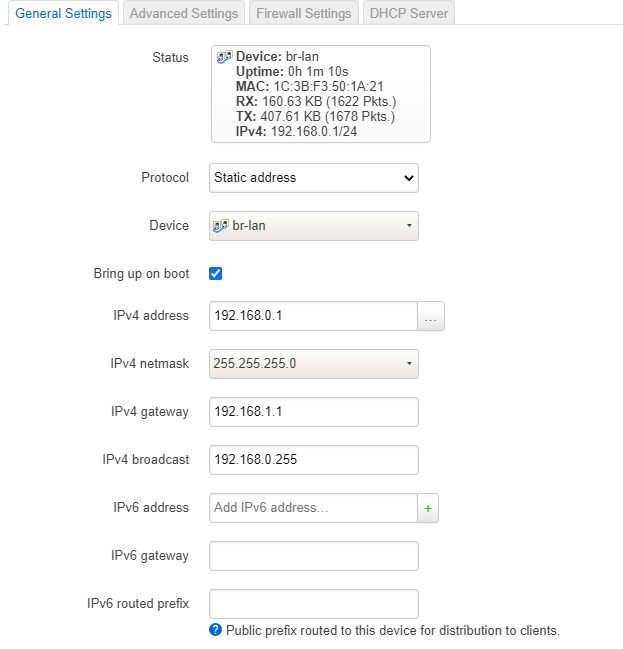

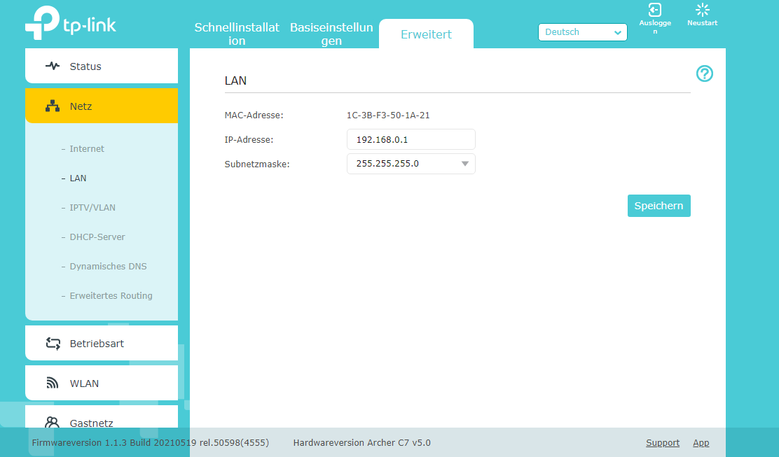

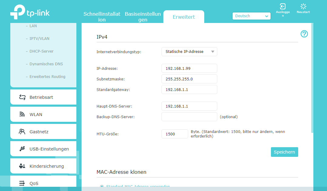

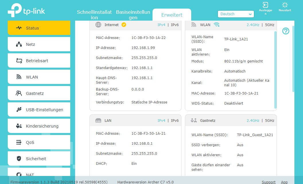

Habe in der Vergangenheit schon mal versucht, auf meinen TP Link Archer C7 OpenWRT zu installieren. Das habe ich auch geschafft, jedoch bin ich bei der Konfiguration hängen geblieben, wie auch dieses mal.
Zu meinem Netzwerk:
Ich beziehe das Internet über meinen Provider (Glasfaser). Er hat hier im Haus einen Mikrotik Hap Ac installiert. Da ich auf seinen Router keinen Zugriff habe, habe ich mir eben den TP Link gekauft, und verwende diesen als Router. Alle Geräte loggen sich über den TP Link ein.
Soweit so gut.
Hat auch alles geklapt, auf der TP Link Firmware lief auch alles problemlos.
Doch nun möchte ich dies nochmal gerne mit den OpenWRT versuchen ,da ich mich auch etwas mehr mit Netzwerk beschäftigen will, und da die OpenWRT Firmware einfach mehr Einstellmöglichkeiten hergibt.
Doch nun weiß ich nicht mal, wie ich die Interfaces konfiguriere, sodass ich über mein Netzwerk wieder ins Internet komme, und nicht über das Smartphone (wie jetzt gerade) tippen muss.
Könnte mir bitte jemand weiterhelfen, sodass ich das Interface richtig konfiguriere? So kann ich mich danach mit Tutorials ins OpenWRT einlernen.
Vielen Dank und schönen Abend noch.

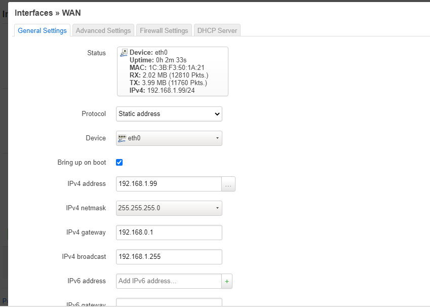

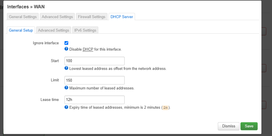

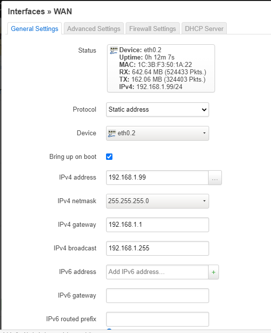

"IPv4 gateway" in der WAN Konfiguration von OpenWRT muss 192.168.1.1 sein nicht 192.168.0.1
Edit: Und wie von @kieleich erwähnt, bei br-lan dann den Gateway dafür auf 192.168.0.1
Frei geraten, bei wan das gateway auf 192.168.1.1 und bei br-lan gar kein Gateway oder das gleiche.
Dann muss noch das Kabel richtig gestöpselt sein, je nachdem welchen Port das OpenWRT als Wan konfiguriert, das folgt nicht immer der Beschriftung am Gerät.
Mit SSH könntest du testen ob das OpenWRT den Glasfaserrouter pingen kann und ob der OpenWRT Internet hat bevors dann ins br-lan weitergeht. Alle andern Geräte müssen dann den OpenWRT pingen können...

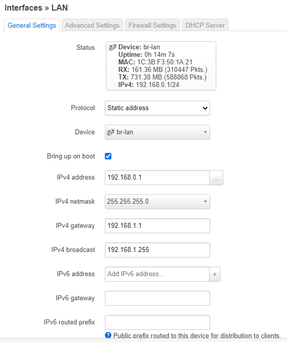

Vielen Dank für Eure Antworten,
habe nun so editiert wie ihr gesagt habt, und den Anschluss des Wan geändert.
Erst nachdem ich Wan auf eth0.2 geändert habe, habe ich durch das openwrt wlan auf meinem Smartphone darüber Zugriff aufs Internet. Dort steht jedoch in Klammer openwrt (Kein Internetzugriff), doch es funktioniert trotzdem irgendwie.
Auf meinem Notebook komme ich durch das openwrt wlan nicht ins Internet.
Woran liegt das? Was habe ich noch falsch oder gar nicht konfiguriert?

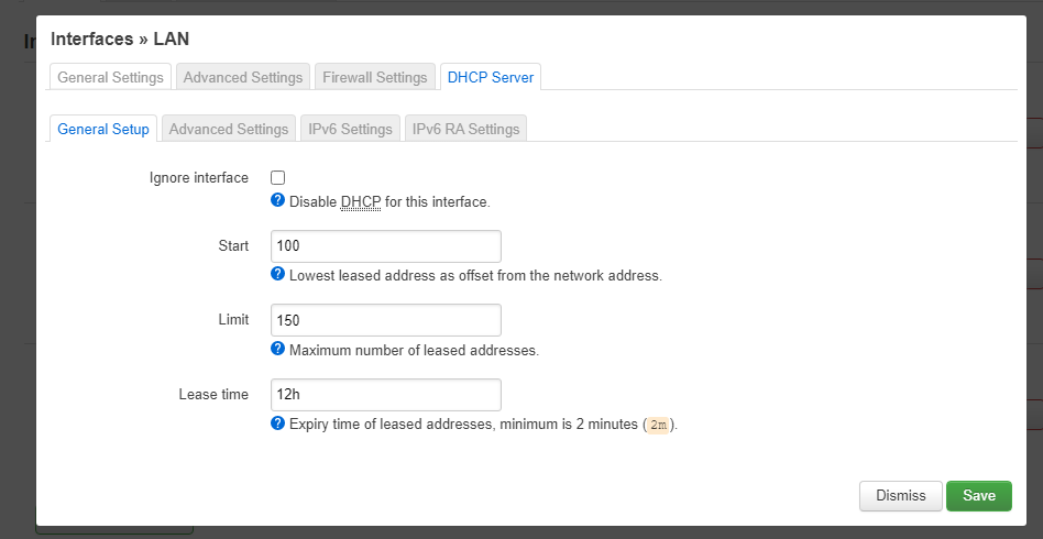

der lan broadcast ist falsch -> .0.255
der lan gateway kann ggf. ganz weg, nur wenn die angabe zwingend ist auf .1.1 lassen
Habe ich nun umgeändert, aber hat leider auch nichts geholfen.
Komisch ist eben, dass es auf dem Smartphone funktioniert (steht aber keine Internetverbindung), aber ein HD Stream funktioniert dort taddellos in HD

Bzgl. gateway: Das Netz hinter dem archer ist offenbar 192.168.0.0/24, davor 192.168.1.0/24. Daher sollte das gateway für das innere Netz die Adresse im inneren Netz sein, über die man ins äußere kommt, was hier also 192.168.0.1 ist, also die Adresse von br-lan.
so nun funktioniert es endlich, musste auch den dns Server eintragen, das war es .
Danke an alle für die Hilfe
