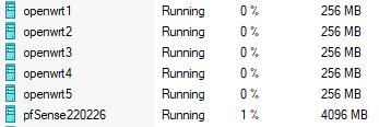

Ich nutze die OpenWrt-VMs als einzelne WG-Clients für die pfSense, weil mein VPN-Anbieter die Sense nicht mag.

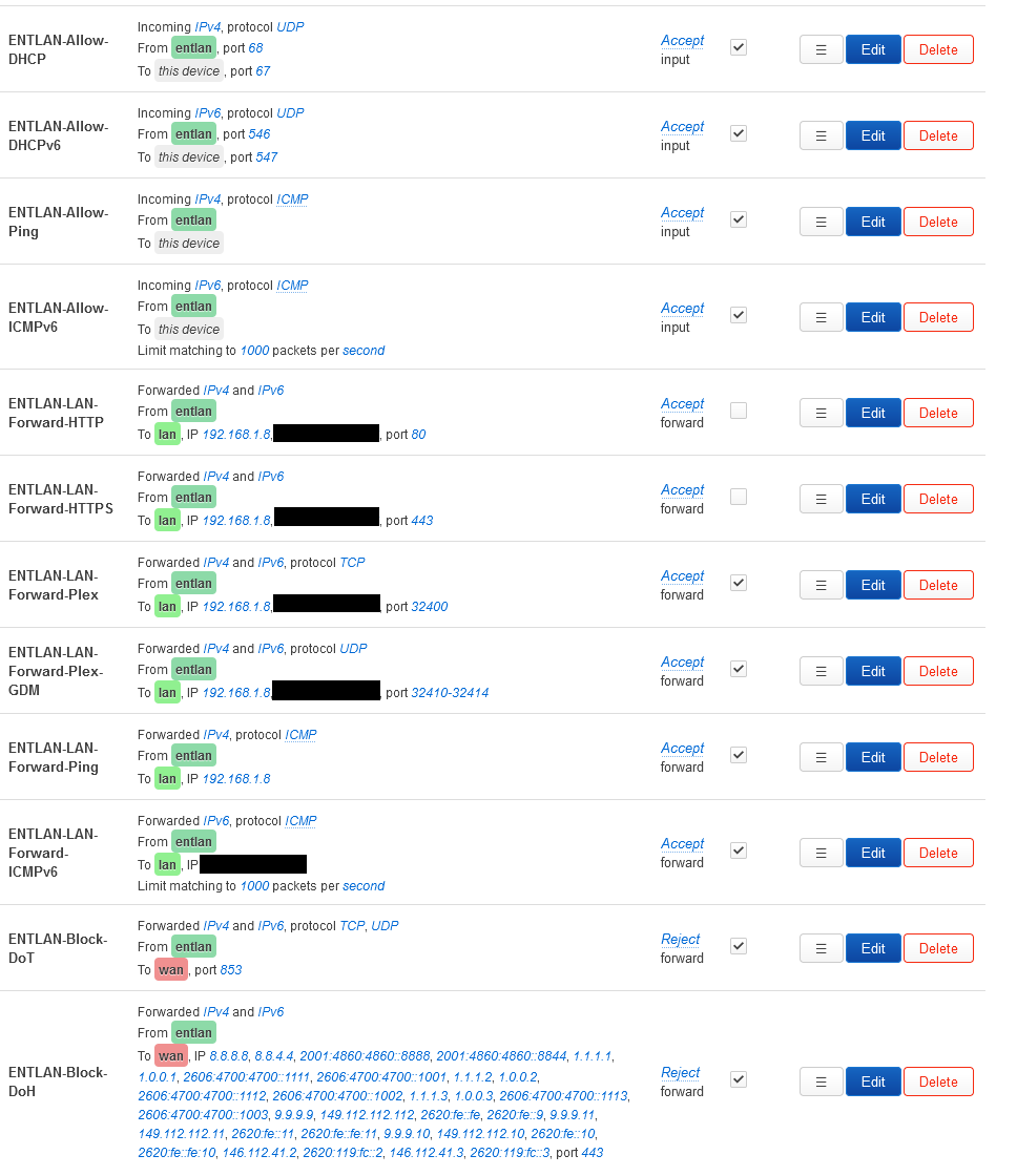

@Bob.Dig Also da geht schon einiges, mit der GUI erreich ich auf den ersten Blick alles was ich mit netfilter (ehemals iptables) so anstellen wollen würde und das sind ja zweifellos mächtige Werkzeuge.

Aber es erfordert einiges mehr an Einarbeitung und wenn ich so gucke, dass ich in pfSense 24 verschieden Interface mit individuellen aber auch übergreifenden Regeln habe, dann will ich das glaube ich nicht in OpenWrt nachbauen.
Und falls doch, weiß ich jetzt, wen ich fragen werde. 😉

Du meinst hier eher die Floating Rules oder einfach ein Interface Group ? Bei OpenWrt macht man das eher mit ipset.
