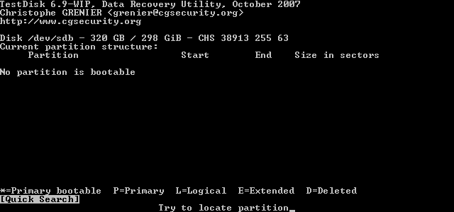

Ein Hallo an die EDV-Götter!
Was ich hier gelesen habe gibt mir echt Hoffnung. Ich habe die gleichen Probleme.
Bin fast so verzweifelt, dass ich schon bei dem ersten beschriebenen Schritt festhänge.
(Windows XP PRO SP 2 --> externe Festplatte wird nicht erkannt. Grund: löschen der Partition)
Starte Testdisk
1. create a new logfile
2. Append ...
3. no log
1, 2 oder 3?? Was ist der Schlüssel?
Vielen Dank, dass es euch gibt.
Gruß Florian

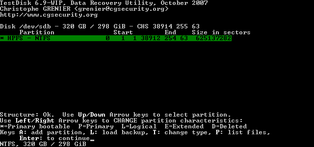

Hi ich habe mich für Punkt 1 entschieden und folgte dann weiter eurer Beschreibung.
Hier nun die entsprechenden Screenshots nach der Analyse und nach dem Qieck Search.
Mit p kann ich meine Dateien sehen ( :D ), ja sie leben noch!!!!
Was ist jetzt zu tun?
Vielen Dank
Gruß Florian

Mache mal eine Diagnose nach dieser Anleitung;
Lade dir mal Testdisk Version 6.9 beta für Windows.
Link dazu gibt es hier;
https://www.computerbase.de/downloads/systemtools/festplatten/testdisk/
Starte Testdisk bestätige bei dem Log-Datei-Screen mit Enter, wähle deine betroffene Festplatte aus und bestätige mit Enter, bestätige bei Partition Table Typ Intel, bestätige bei Analyse mit Enter und setze mir einen Screenshot.
Bestätige auch bei Quick Search mit Enter (wenn nötig wegen Vista-check mit y) und setze mir auch den Screen.
Markiere mal die betroffenen Partitionen und drücke p auf der Tastatur ob deine Daten angezeigt werden oder eine Fehlermeldung.
Zurück kommst du mit q drücken.
Wenn keine Partition mit Daten gefunden wurde;
Bestätige weiter bis du zum Menü kommst wo unten steht [Quit] Deeper [Search] [Write] und gehe mit dem Pfeil auf [Deeper Search] (tiefere Suche) und lasse es laufen.
Setze mir auch einen Screenshot.
Die betroffene Partition sollte wenn du den Screen machst markiert sein.

Hi,
das habe ich in meinem vorigen Beitrag schon gemacht. Es gibt nur die eine Partition auf der Festplatte und die Daten kann ich mit p auch sehen. (sieht Screenshots).
Was muss ich jetzt machen.
Gruß Florian
Hi Fiona,
ich stelle mir das jetzt so vor. Die Platte wird mit dem Status "L" versehen und dann muss ich nur noch auf "Write" klicken.
Ist das jetzt so richtig? Oder fehlen Ihnen noch ein paar Infos?
Hoffentlich haben Sie noch nicht Feierabend.
Vielen Dank für ihre Hilfe
Florian
