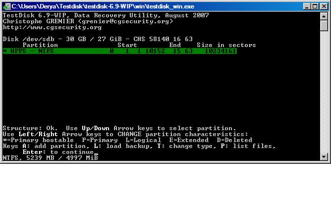

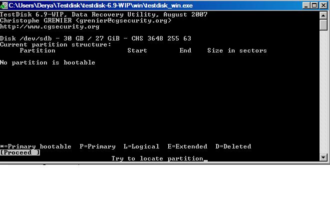

Hi,
habe mit einer Notebook HDD (30GB Toshiba; 2 Partionen C: (4GB) und D: (26GB)) folgendes Problem:
Beim einschalten meldete das System, das kein OS mehr vorhanden ist. Also habe ich meine XP-CD in die Hand genommen um XP neu zu installieren.
Im Installationsmenü wurde mir angzeigt, das keine Partion mehr vorhanden und ich nun eine einrichten könnte. Habe alles abgebrochen und mich im Web auf die Suche gemacht.
Habe Platte in ein USB-Gehäuse gesteckt und bin mit Testdisk (siehe beiliegendes Bild) draufgegangen.
Was mache ich jetzt? Ich will lediglich auf meine Daten auf der Partion D rankommen. Alles andere ist egal.
F
Fiona
Dieses ist wohl nur ein Screen um eine Partitionsstructur zu schreiben.
Um aber zu wissen ob bei die ein Fehler war, solltest du schon zumindest eine Diagnose machen!
Lade bitte Testdisk Version 6.9 beta für Windows.
Link dazu gibt es hier;
https://www.computerbase.de/downloads/systemtools/festplatten/testdisk/
Starte Testdisk bestätige bei dem Log-Datei-Screen mit Enter, wähle deine betroffene Festplatte aus und bestätige mit Enter, bestätige bei Partition Table Typ Intel, bestätige bei Analyse mit Enter und setze mir einen Screenshot.
Bestätige bei Proceed und setze mir auch einen Screenshot.
Markiere mal die betroffenen Partitionen und drücke p auf der Tastatur ob deine Daten angezeigt werden oder eine Fehlermeldung.
Zurück kommst du mit q drücken.
Wenn keine Partition mit Daten gefunden wurde;
Bestätige weiter bis du zum Menü kommst wo unten steht [Quit] [Search] [Write] und gehe mit dem Pfeil auf [Search] (tiefere Suche) und lasse es laufen.
Setze mir auch einen Screenshot.
Die betroffene Partition sollte wenn du den Screen machst markiert sein.

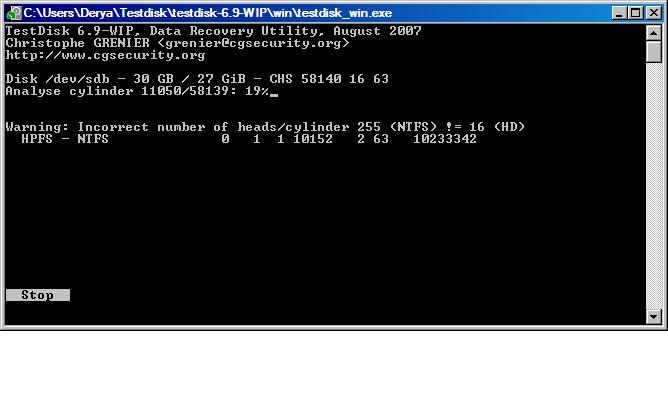

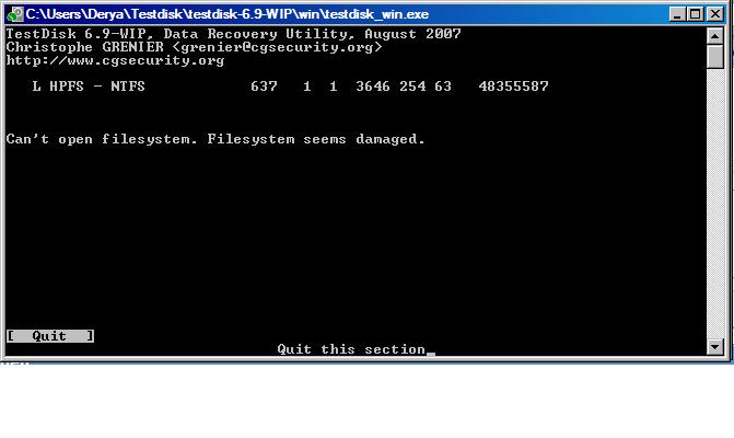

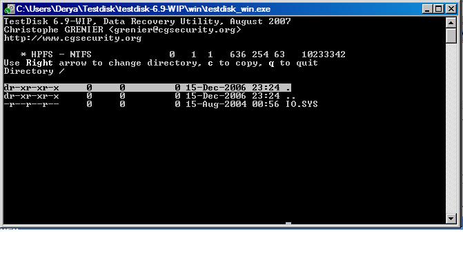

Hi,
habe wie vorgeschlagen die Einzelschritte durchgearbeitet und die entsprechende Doku anghängt.
Für den ersten Bereich kann ich zumindest eine Datei sehen. Für den zweiten Bereich erhalte ich einen Fehler.
Habe versucht die Platte mit Restore2000 anzulesen. Auf die erste Partition kann ich zugreifen. Auch auf die Dateien. Aber leider nicht auf die dringend benötigte zweite Partition.
Mueli
Admiral
- Aug. 2005
- 7.542
Bekommst Du mit dem Restorer auf der ersten Partition mehr Files zu Gesicht, als in Testdisk (das IO.SYS)? Wenn lediglich das Filesystem auf der zweiten Partition geshreddert wäre, sollte mit Restorer eigentlich etwas zu finden sein.
Ich glaube ich würde noch mal mit einer anderen (manuell eigegebenen) Geometrie, mit 16 Heads, eine Analyse probieren. Das ändert man im Menü Geometrie, wo man die Analyse auswählt.
Mueli
Admiral
- Aug. 2005
- 7.542
Das wird ja erst einmal nur simuliert werden und erst bei Write auf die Disk geschrieben. Die Analyse wird also erst lediglich lesend durchgeführt.
Da Testdisk ein anderes Ergebnis für die erste Partition liefert als Restorer, könnte ich mir jedenfalls vorstellen, dass es an unterschiedlich angewendeter Geometrie liegt.

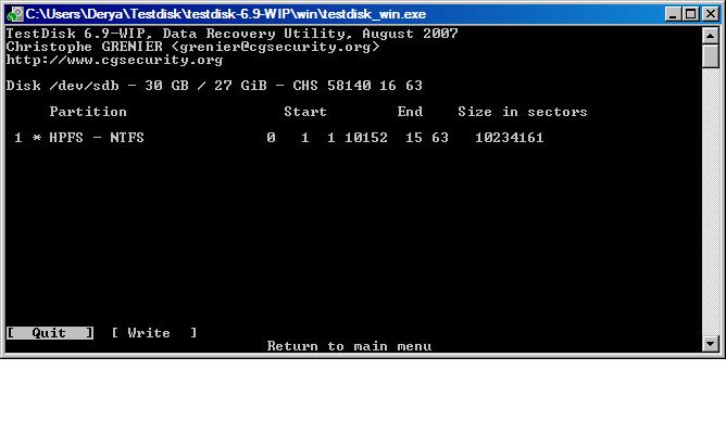

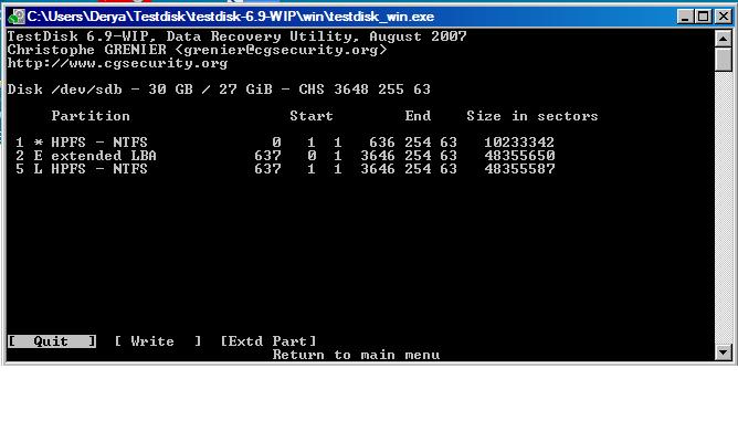

Hattest Du mal überprüft, wie das Ergebnis beim Listen der ersten Partition mit P ist, ist es das gleiche wie im vorletzten Picture aus Post #166?
Insgesamt hat der Versuch allerdings nichts gebracht, eher ein schlechteres Ergebnis, denn nun wird die zweite Partition nicht gefunden.
Ich fürchte, die einzige Möglichkeit liegt in Datenrettungssoftware, den nach der Testdiskanalyse war kein Zugriff auf die zweite Partition möglich. Da Du aber diese mit Restorer bereits untersucht und keinen Erfolg verzeichnen konntest bin ich etwas ratlos, ich kenn mich mit dem Restorer leider nicht aus und weiß daher nicht, ob man mit Optionen noch etwas erreichen kann.
Du solltest dann noch mal eine Antwort von Fiona abwarten, sie ist ja viel länger im Thema.

Mach mal Pics nach der ersten Analyse und dann nach der tieferen Suche im Menü [ Quit ] [ Search! ] [ Write ] durch Search!. Die Bilder speicherst Du besser als *.Jpg ab und zur Not kannst Du sie auch zuschneiden und hängst sie an Deinen Post. Wenn selbst nach der tieferen suche nichts gefunden wird, bleibt Dir nur Datenrettungssoftware.
Beispiel für eine Diagnose, allerdings sind nicht alle PICS notwendig (lediglich 5, 7, 9) aber der Weg ist recht anschaulich.
Add Partition erfordert Kenntnisse über die vorherige Einteilung, das sollte man bestenfalls machen wenn Fiona dazu rät.
Hattest Du denn jetzt schon mal mit Datenrettungssoftware die Disk gescanned?
