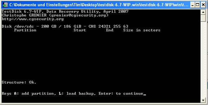

Hmm anscheinend hat sich zu der damaligen älteren Version viel verändert. Eine kurzanleitung zu der neuen Version ist wohl nicht hier vertreten oder ? Weil ich mein etwas englisch kann ich aber leider auch nicht so bombengut . Und bevor ich da was falsch mache und es ist alles weg will ich nun mal auf nummer sicher gehen .
Gruß
Tim
Mache mir mal eine Diagnose mit Testdisk!
Lade dir mal Testdisk Version 6.7 beta für Windows.
Link dazu gibt es hier;
https://www.computerbase.de/downloads/systemtools/festplatten/testdisk/
Starte Testdisk bestätige bei dem Log-Datei-Screen mit Enter, wähle deine betroffene Festplatte aus und bestätige mit Enter, bestätige bei Partition Table Typ Intel, bestätige bei Analyse mit Enter und setze mir einen Screenshot.
Bestätige bei Proceed und setze mir auch einen Screenshot.
Bestätige weiter bis du zum Menü kommst wo unten steht [Quit] [Search] [Write] und gehe mit dem Pfeil auf [Search] (tiefere Suche) und lasse es laufen.
Setze mir auch einen Screenshot.
Die betroffene Partition sollte wenn du den Screen machst markiert sein.
Markiere mal die betroffenen Partitionen und drücke p auf der Tastatur ob deine Daten angezeigt werden oder eine Fehlermeldung.
Zurück kommst du mit q drücken.
Viele Grüße
Fiona

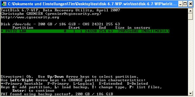

Also hier die Screenshots . Die Option Write hatte ich nicht .
Ja er zeigt mir dann einige Ordner an die ich wiedererkenne !!

Bei dir ist der Bootsektor (Partitionssektor) beschädigt.
Daher wurde die Partition erst nach der tieferen Suche gefunden.
Repariere es mal.
Ich gehe jetzt von deinem letzten Screen aus.
* (Stern) ist für primär, aktiv und bootfähig und kannst du mit dem Links oder Rechtspfeil auf der Tastatur setzen. Wenn du von der nicht bootest, setze die auf nur P für primär.
Siehst du ganz links bei der Partition.
Bestätige mit Enter.
Gehe auf [Write].
Bestätige dort mit Enter, y und Ok.
Bei dir ist der Bootsektor defekt.
Daher erscheint dort ein Menü Boot.
Bestätige dort nur mit Backup BS.
Beende Testdisk und starte den Computer neu.
Wenn chkdsk bei Systemstart kommen will, beende chkdsk erstmal.
Geht innerhalb von 10 Sekunden durch beliebigen Tastendruck.
Überprüfe das Ergebnis und teile es mit.
Viele Grüße
Fiona

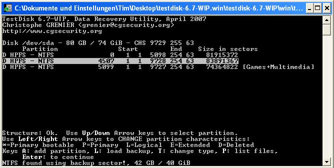

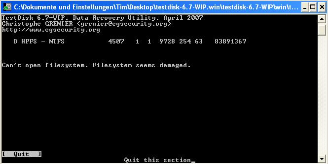

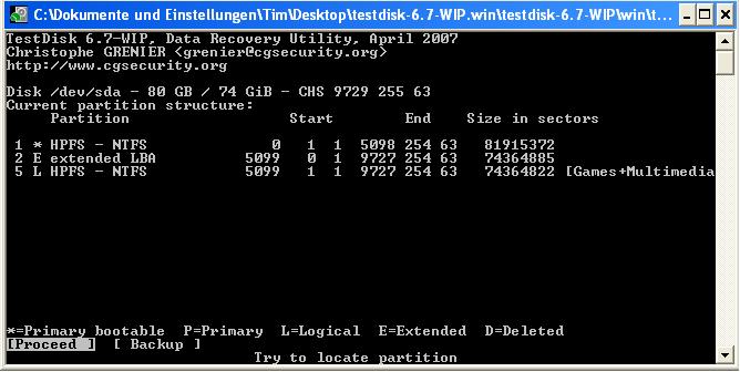

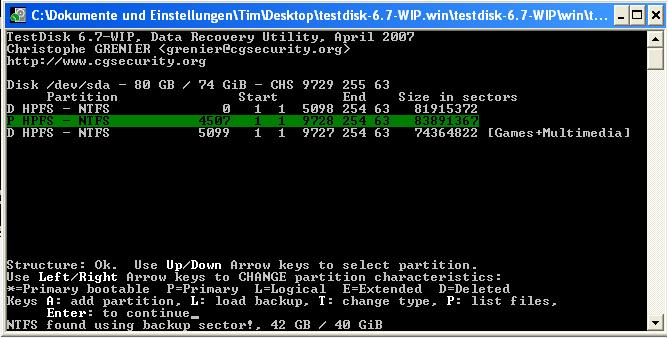

Ja also nach dem ich das Programm durchlaufen lassen habe so wie du es gesagt hast war meine externe Festplatte auch wieder erreichbar und all meine Daten waren noch vorhaben. Allerdings war plötzlich nach dem Neustart ohne etwas gemacht zu haben eine andere Partition verschwunden ist. Diese Partition gehört nicht zu der externen Festpaltte sondern ist im PC verbaut. Soll ich das Programm auch einfach drüber laufen lassen ??
Schon mal vielen Dank !!!!! :kuss:
So hier die anderen
Die mittlere Partition passt nicht.
Leider weiß ich nicht welche betroffen ist.
Markiere daher mal die betreffende Partition und drücke p ob deine Daten oder eine Fehlermeldung angezeigt wird.
Du brauchst keine tiefere Analyse mehr.
Nach Proceed würde völlig ausreichen.
Markiere die Partitionen daher mal und drück p ob du deine Daten oder eine Fehlermeldung siehst.
Da deine Partitionsstruktur stimmt, geht erstmals Verdacht auf das Dateisystem.

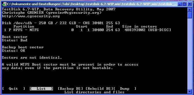

Boot sector
test_FAT : Boot sector doesn't have the endmark 0xAA55
Backup boot sector
OK
First sectors (Boot code and partition information) are not identical.
A valid FAT Boot sector must be present in order
any data; even if the partition is not bootable.
[ Quit ] [Backup BS] [Rebuild BS][ Dump ]
Hat sich schon erledigt...habe einfach auf "Rebuild BS" gedrückt...
HIII hiiii haaaaa haaaaaa ich habe alle meiene daten wieder... vielen vielen vielen DANK!!!
