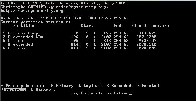

hallooo !
wie viele andere bin ich durch eine gelöschte partition auf diesen thread bzw. das forum gestossen und hoffe das ich hier hilfe finde!
mein problem wie folgt:
nachdem ich einen bootloader (grub) von meiner master ide mit hilfe der wiederherstellungsconsole und dem kommando " fixmbr " löschte, war plötzlich von meiner
samsung sata die ntfs partition gelöscht.
auf der sata lag physisch zuerst:
1. linux swap partition
2. erweiterte lba
--> mit 2 ext3 partitionen
dann folgte
3. die ntfs, wobei ich nicht weiss ob diese primär logisch oder erweitert war
mit filescavenger kann ich anscheinend einen grossteil der daten wiederherstellen, aber einige wichtige sachen bleiben wohl verschollen.
Zu TestDisk:
Habe nach Fionas anleitung versucht die partition wieder herzustellen, muss wohl was verbockt haben oder ging halt nicht xD

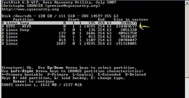

das ergebnis sieht man in den screens ich hab da nun wieder ne ntfs, ich kann mittels P keine dateien anzeigen, da das filesystem wohl unzureichend wiederhergestellt wurde, und andere programme zeigen diese "partition" auch nicht an.
auf vorschläge / hilfe bin ich gespannt und dankbar

@michilite
ich zitiere mal fiona:
Starte Testdisk bestätige bei dem Log-Datei-Screen mit Enter, wähle deine betroffene Festplatte aus und bestätige mit Enter, bestätige bei Partition Table Typ Intel, bestätige bei Analyse mit Enter und setze mir einen Screenshot.
Bestätige bei Proceed und setze mir auch einen Screenshot.
Bestätige weiter bis du zum Menü kommst wo unten steht [Quit] [Search] [Write] und gehe mit dem Pfeil auf [Search] (tiefere Suche) und lasse es laufen.
Setze mir auch einen Screenshot.
Die betroffene Partition sollte wenn du den Screen machst markiert sein.
Markiere mal die betroffenen Partitionen und drücke p auf der Tastatur ob deine Daten angezeigt werden oder eine Fehlermeldung.
Zurück kommst du mit q drücken.
dann kann man dir gleich konkrete hilfe leisten !
@moxbox
Mach mal im zweiten Screen mit Enter weiter.
Es sieht jetzt so aus, als wäre eine Partition über die gesamte Disk verteilt und 'darunter' lieger die Partitionen der vorherigen Partitionierung.

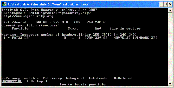

Hallo an alle,
bin seit ungefähr 15 min hier angemeldet, also relativ neu!!! Bin auf das Forum gestoßen, da ich ebenfalls ein Problem mit meiner Festplatte habe.
Folgendes Szenario:

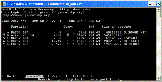

Meine 300 GB Platte war in 4 Partitionen aufgeteilt. Eine 20 GB Primäre (wo Win XP drauf war), dann kam eine erweiterte, die sich über den Rest der gesamten Festplatte erstreckte. In der erweiterten befanden sich die logischen Partitionen D, E und F. Mit der Anleitung von Fiona zum Programm Testdisk konnte ich meine Primäre Partition (C) erfolgreich wiederherstellen. Bei den 3 anderen gibt es das Problem mit der erweiterten Partition. Testdisk lässt nicht zu das ich D, E und F mit "L" makiere. Er sagt immer "Struktur bad". Wenn ich dagegen nur eine von den 3 logischen m "L" makiere, schlägt er mir in dem Menü "Write" eine "extendet LBA" vor, aber nur für diese eine Partition. Komme mit dem Menü "Extd Part" überhaupt nicht zurecht!!!
Im angefügten Bild seht ihr die Platte so wie sie sein sollte. Diese Anzeige kam, nachdem ich mit Testdisk "tiefer" gesucht habe.
Für Hilfe wäre ich dankbar!
Gruß Natriumcarbonat
Sorry, ich bin etwas spät, aber bei Deinem Problem bin ich im Moment aber auch etwas überfordert, da ich in der Anwendung von Testdisk bisher eher theoretisch aktiv bin. Fiona ist erst morgen wieder da und antwortet dann hoffentlich noch.
Ich hätte auch lieber die anderen Screens noch gesehen, besonders ein PIC nach der Analyse und dann nach der tieferen Suche. Nach meinem Verständnis fehlt ein Eintrag für die erweiterte Partition, ich bin erst einmal hier auf den Screen gestoßen und war etwas ratlos. Ich hätte erwartet, dass man mit T für set Type von D nach L aber auch D nach E (für die von mir erwartete erweiterte Partition - in dem Link) etwas reissen kann.
Hattest Du mal nach der tieferen Suche probiert die gelisteten Partitionen anzuwählen und mit P die Verzeichnisse zu listen? Dann könntest Du sehen, ob mit Sicherheit zumindest die Daten zu retten sind!
Bei Dir sind es leider FAT32 Dateisysteme, so dass Du die Daten leider nicht mit Testdisk kopieren kannst. Hier würde Dir dann nur Datenrettungssoftware wie Restorer2000 helfen, Deine Daten in Sicherheit zu bringen.

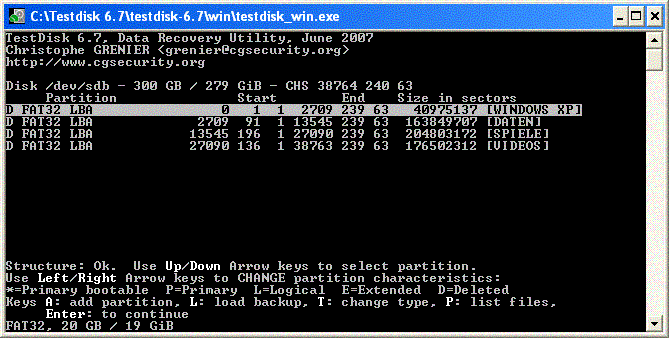

Hallo Mueli, hallo an alle,

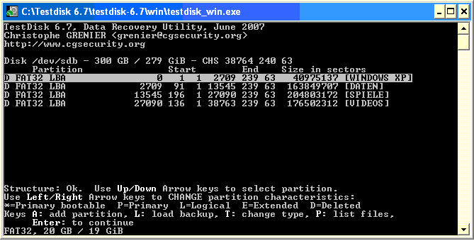

hier noch mal meine Vorgehensweise:
1.Nach dem Starten von Testdisk habe ich „Create a new log file“ bestätigt.
2.Danach habe ich meine 300 GB Platte ausgewählt und mit „Proceed“ bestätigt
3.Als nächstes habe ich bei dem Menü „partition table type“ „Intel“ ausgewählt
4.Mein nächster Schritt war das bestätigen der „Analyse“
5.Auf Bild Nummer 1 ist das Ergebnis zu sehen
6.Das wiederum habe ich mit „Proceed“ bestätigt
7.Die Frage ob ich nach von Vista erstellten Partitionen suchen möchte wurde von mir mit „N“, also „no“ beantwortet
8.Daraufhin folgte das Bild Nummer 2
9.Das habe ich dann mit „Continue“ bestätigt
10.Bild Nummer 3 ist das Schlussbild, was ja schon aus meinem vorherigen Posting bekannt ist
Bleibt noch zu sagen das ich die „C“ Partition (Windows XP) mit Testdisk wiederhergestellt habe. Als Beweis siehe Foto Nummer 4. Das ist die Ansicht im Explorer.
Übrigens kann ich in den noch nicht wiederhergestellten Partitionen (D, E und F) mit der Taste „P“ alle Ordner und Dateien betrachten.
Hoffe weiterhin auf Hilfe! :D

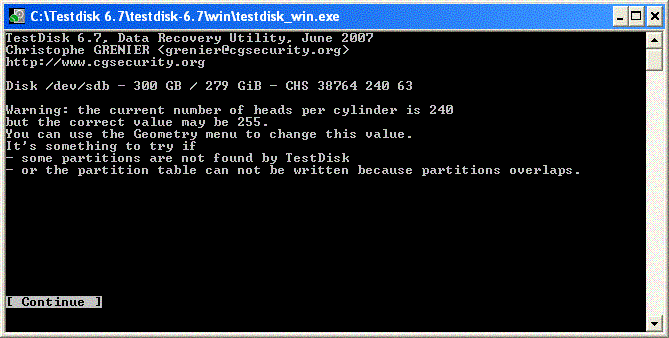

Mach mal im dritten Screen mit Enter weiter bis Du zu dem Screen mit folgendem unten erscheinenden Menü [ Quit ] [ Search! ] [ Write ], hier wählst Du dann Search! für die erweiterte Suche (dauert eine Weile - hatte es mal auf einer 30'er gemacht und dort hat es etwa 40 Min gedauert!) aus. Davon hätte ich auch gerne einen Screen oder ist Dein drittes PIC bereits nach der tieferen Suche?
Wenn das keine befriedigenden Ergebnisse bringt, solltest Du noch mal eine Analyse mit 255 Heads (bei Dir läuft die Analyse mit 240 Heads) probieren (das ist eigentlich die gebräuchlichere Anzahl von Heads, 16 wären auch noch möglich). Das moniert Testdisk ja auch im zweiten Screen an. Dazu gehst Du in das Menü Geometry und dort unter Heads und änderst auf 255 (das abgesetzte Nummern Keypad wird evtl. nicht gehen, dann die Zahlen auf der Haupttastenfeld eingeben).

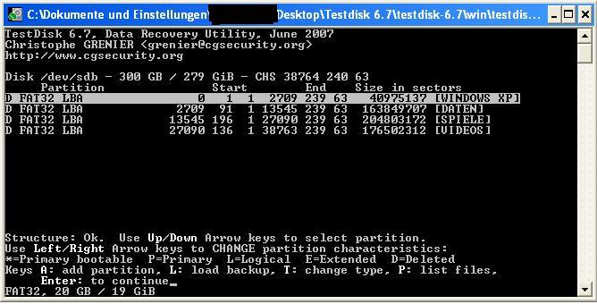

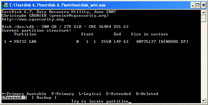

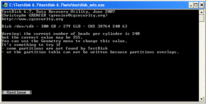

musst entschuldigen, ich dachte ich hätte schon eine tiefere Suche durchgeführt!!! :D Also nach der tieferen Suche, die bei mir allerhöchstens 10 min gedauert hat, kam Bild Nummer 2 zustande (übrigens das selbe Ergebnis/Bild wie in meinen vorherigen Posts). Bild Nummer 1 zeigt die "übliche Fehlermeldung" nach der Suche!
Als diese Suche nicht das gewünschte Ergebnis brachte, habe ich die "Heads" von 240 auf 255 umgestellt! Nach der Analyse kam Bild Nummer 3 zustande. Mit "Proceed" entstand dann Bild Nummer 4. Das sieht für meine Begriffe schon mal richtig gut aus, oder? ;)
Nach dem drücken der Taste "Enter" wurde mir Bild Nummer 5 angezeigt! :)
Bevor ich weiter mache und was falsch mache frage ich lieber noch mal nach. Ist das so in Ordnung?
Was kann ich denn nun tun?
Gruß
Natriumcarbonat
Wurde denn im letzten Screen bei den einzelnen Partitionen mal mit P kontrolliert ob der Inhalt stimmt, also die Daten soweit vorhanden sind?
Ansonsten sieht es für mich o.K. aus und könnte mit Write bestätigt werden, mit einer Sicherung in der Hinterhand würde ich mich aber besser fühlen.

In Pic 4 kann ich nur ein leeres Directory sehen, was ja wohl von dem logischen Volume auf der erweiterten Partition kommt und somit keine Daten gefunden werden.
Das freie PC Inspector hat wohl hier im Forum noch nicht so viel Erfolg gebracht! Die kommerziellen Produkte wie Restorer2000, Getdataback und R-Studio hingegen schon.

Naja, die Gefahr besteht immer, wenn man an den essentiellen Daten einer disk etwas verändert, daher 'schraube' ich an den Disks nie etwas ohne eine DaSi.
Mit dem PIC 4 habe ich mich geirrt, im Normalfall sollte nichts passieren, wenn Du im Screen 5 jetzt auf Write gehst.
