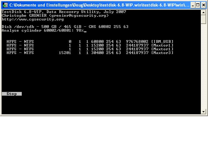

danke für Deine Antwort.
Auf dem Monitor steht jetzt von oben nach unten:
TestDisk 6.8-WIP...
Christophe GRENIER ...
http://...
Disk /dev/sdb - 500 GB / 465 GiB - CHS 60802 255 63
Analyse cylinder 52365/60801: 86% ( der erste Wert und die %- Angabewird stetig größer)
HPFS - NTFS 0 1 1 60800 254 63 976768002 (IBM_USB)
HPFS - NTFS 1 1 1 15200 254 63 244187937 (Maxtor1)
HPFS - NTFS 15201 1 1 30400 254 63 244187937 (Maxtor3)
Stop
So sieht momentan das Fenster aus. Wobei (Maxtor1) 2 mal aufgeführt ist.
Freundliche Grüße.

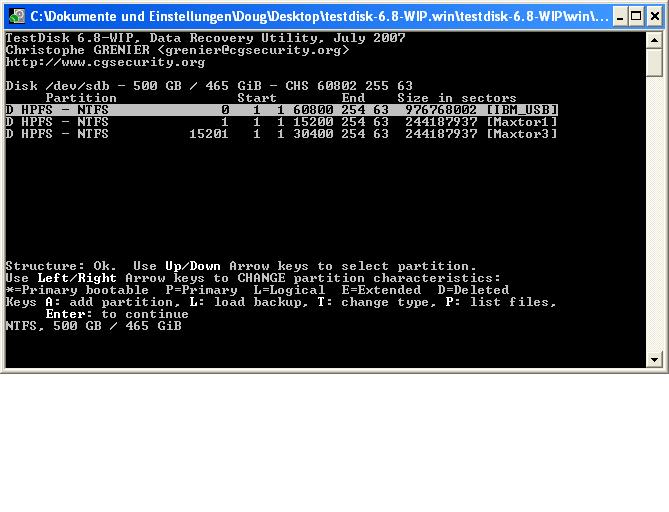

Hallo Fiona,
Check ist fertig.
Habe nun folgendes Bild:
Was kann ich nun tun?
Freundliche Grüße.

Hallo Fiona,
Check ist fertig.
Freundliche Grüße.
Edit: Ich habe hier Enter gedrückt. Dann kam die Meldung, dass keine Partition selektiert ist. Mit der Taste q kam ich wieder zum Anfang.
Muss also nochmal von vorne anfangen.
Freundliche Grüße.
