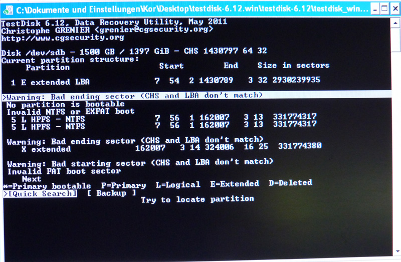

ich hab noch ein foto gemacht von testdisk
gut soweit!

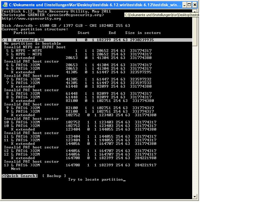

nach der analyse wollte ich nochmal ein foto machen.
wie geht es jetzt weiter?
Auch wenn es alles gut erklärt ist ist es für mich Neuland

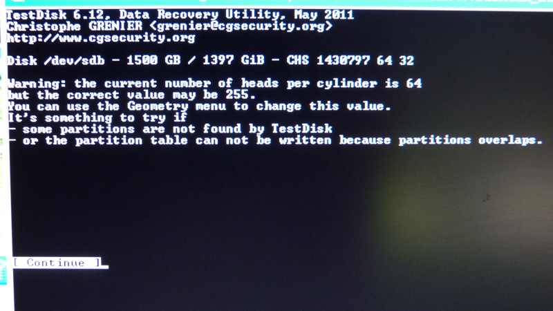

Die Geometrie bei der Festplatte sollte heute normal immer 255 Heads und 63 Sectors sein - bei dir sind es jedoch 64 Heads und 32 Sectors. Du kannst diese Daten bei TestDisk vor der Analyse beim Punkt "Geometrie" umstellen - dadurch kann dann vielleicht die eine unverschlüsselte Partition gefunden werden. Auch wenn du nicht wirklich weißt, wo die Paritionen gelegen sind, so kannst du den Scan mit TestCrypt mal machen lassen - entweder ganz am Ende oder ganz vorne sollte dann schon eine verschlüsselte Partition liegen. Wenn man diese dann gefunden hat, so kann man um diese Partition nach weiteren Partitionen suchen.

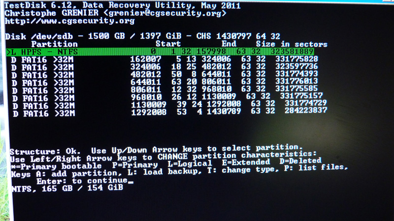

:confused_alt: weiter mit enter oder muss ich bei denen partitionen noch was einstellen.
muss ich etwa noch ein Backup machen
Die FAT-Einträge sind meist falsch erkannt, aber auch bei der NTFS passt die Größe nicht - kann aber an der fehlerhaften Geometrie liegen. Von daher solltest du zunächst die Geometrie umstellen und dann den Scan wiederholen. Die 4 GB Partition ist dir aber eh nicht so wichtig, oder? Von daher kannst du eigentlich gleich mal TestCrypt probieren um an die TrueCrypt Partition zu kommen.
Wenn bei Dir wg. TrueCrypt überhaupt Testdisk greifen sollte, musst Du vor der Analyse erst einmal die Geometrie auf 255 Heads und 63 Sectors setzen, das geht in Testdisk im Menü Geometry!

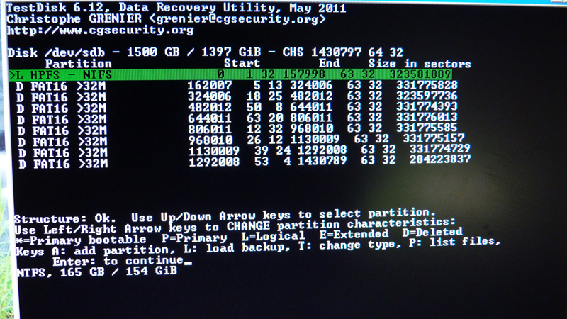

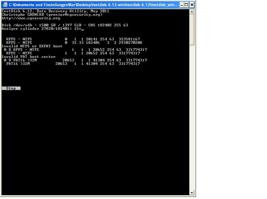

wenn ich mit p deren inhalt anschaue werden keine files gefunden.
Macht es noch sinn mit Deeper Search weitere suche durchzuführen

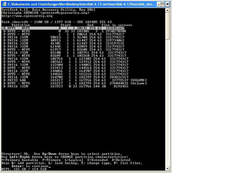

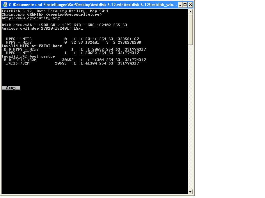

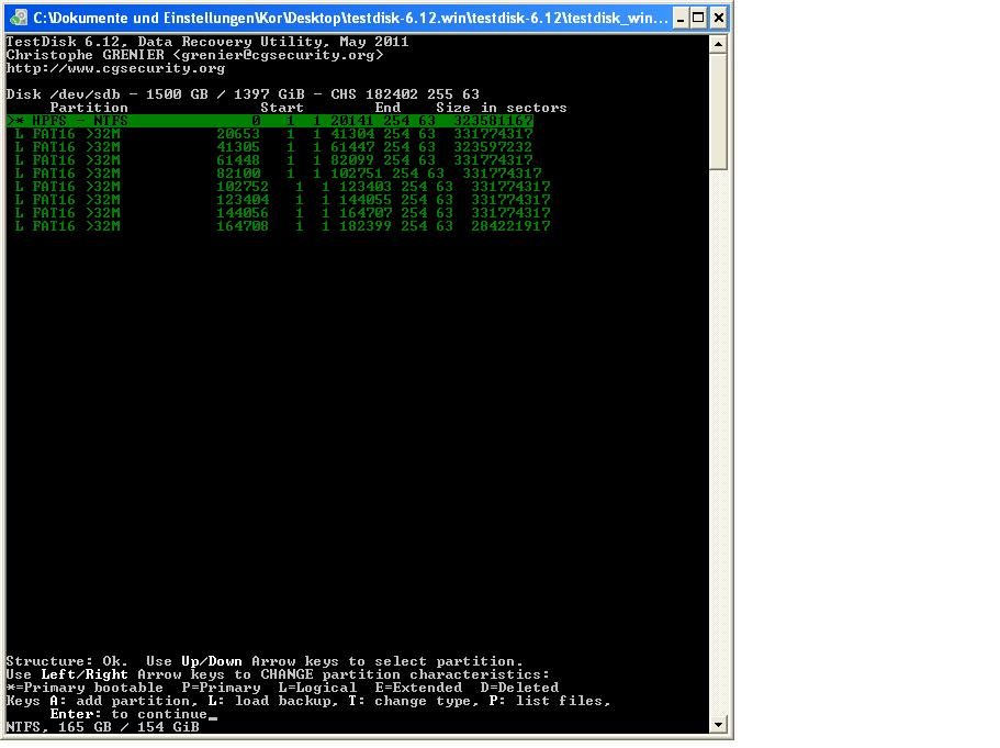

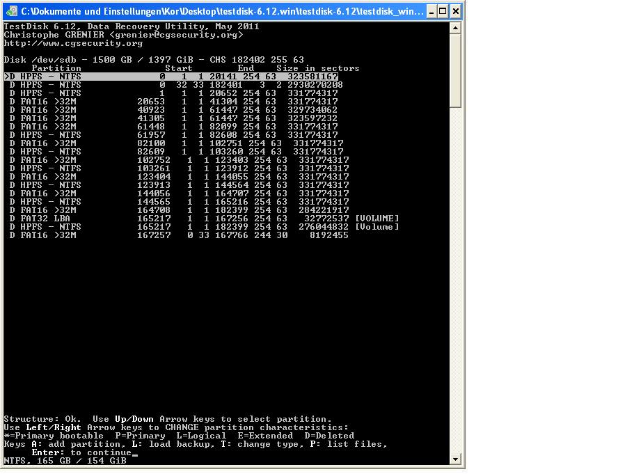

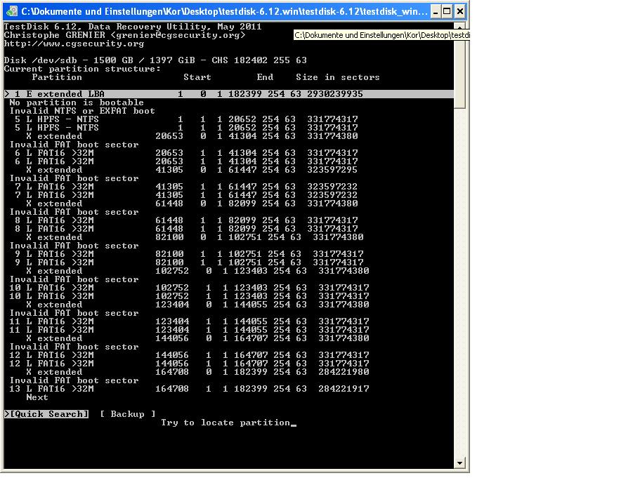

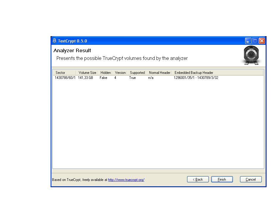

Hast du TestCrypt jetzt schon mal mit den vorgeschlagenen Optionen durchlaufen lassen?
Ja Testcrypt hatte ich laufen lassen. Ausser die eine partition wo auch mit truecrypt verschüsselt ist und noch funktionsfähig ist hat er nichts gefunden.

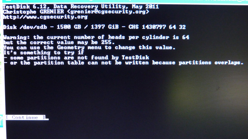

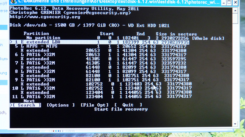

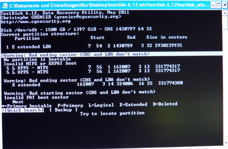

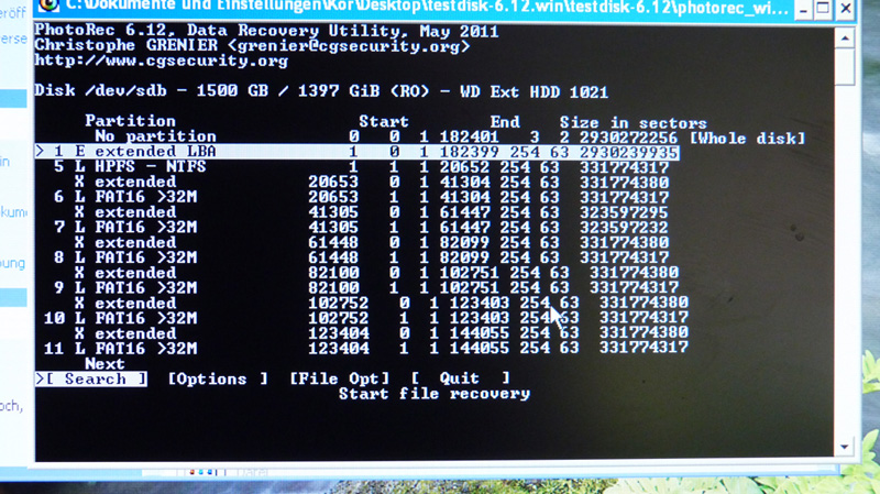

screenshot von testdisk
Versuch jetzt mal im "Custom Analyzer" den folgenden Bereich: 1295995/35/1 - 1296001/35/1
