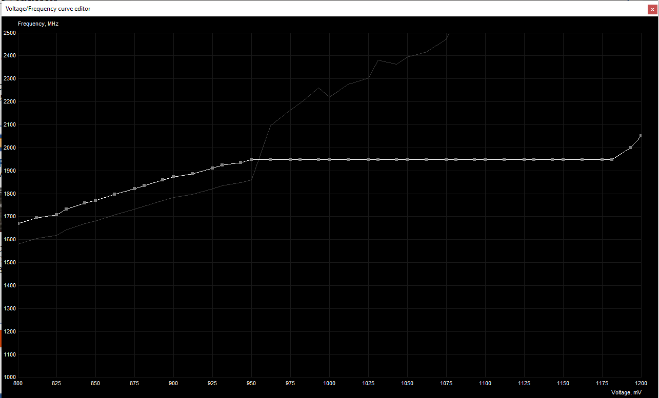

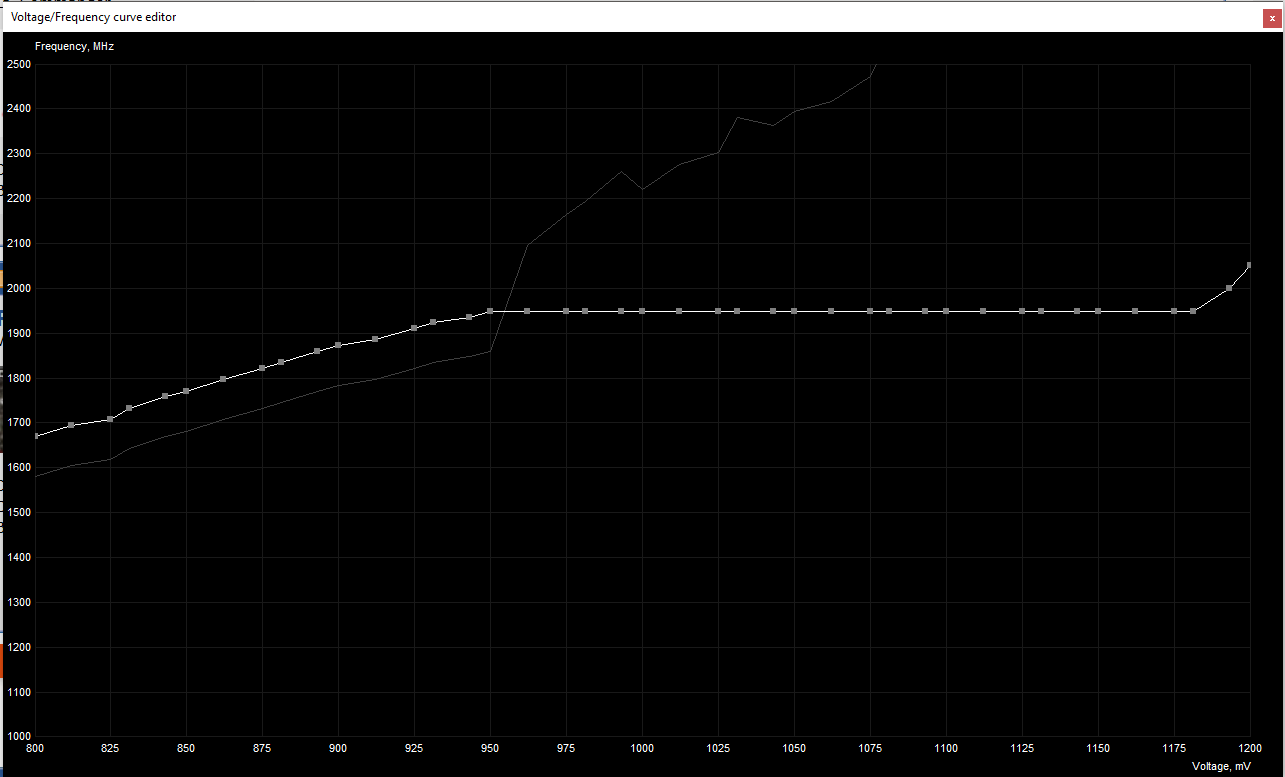

Der Video Clock ist durch die neueren Treiber eh doppelt merkwürdig geworden.
1. Angezeigt wird deutlich mehr, Leistung steigt aber nicht
2. einen einzelnen Punkt für Takt/Spannung hoch ziehen hat damals den VC nicht beeinflusst, mit den neuen Treiber geht auch der VC mit hoch.

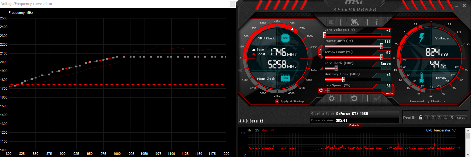

Also ich habe das auch nicht und so noch nie gesehen, zur Zeit habe ich Afterburner Beta 14.
Was mir aber ab und zu passiert, das es mit ctrl+d die Kurve total zerreißt statt zurück zu setzen, das sieht dann wie ein Gebirge aus. Aber der "Reset-Button" in der GUI richtet es wieder, nur sind dann halt alle Einstellungen geresetet.
du musst nach STRG+D einfach ganz kurz den Balken des Taktes ändern (als würdest du ohne Curve arbeiten und ZACK - ist sie wieder normal ausgerichtet ... das Gebirge ist das vorher runterziehen der zu hohen Spannungsstufen was man immer schwach im Hintergrund erkennt.
