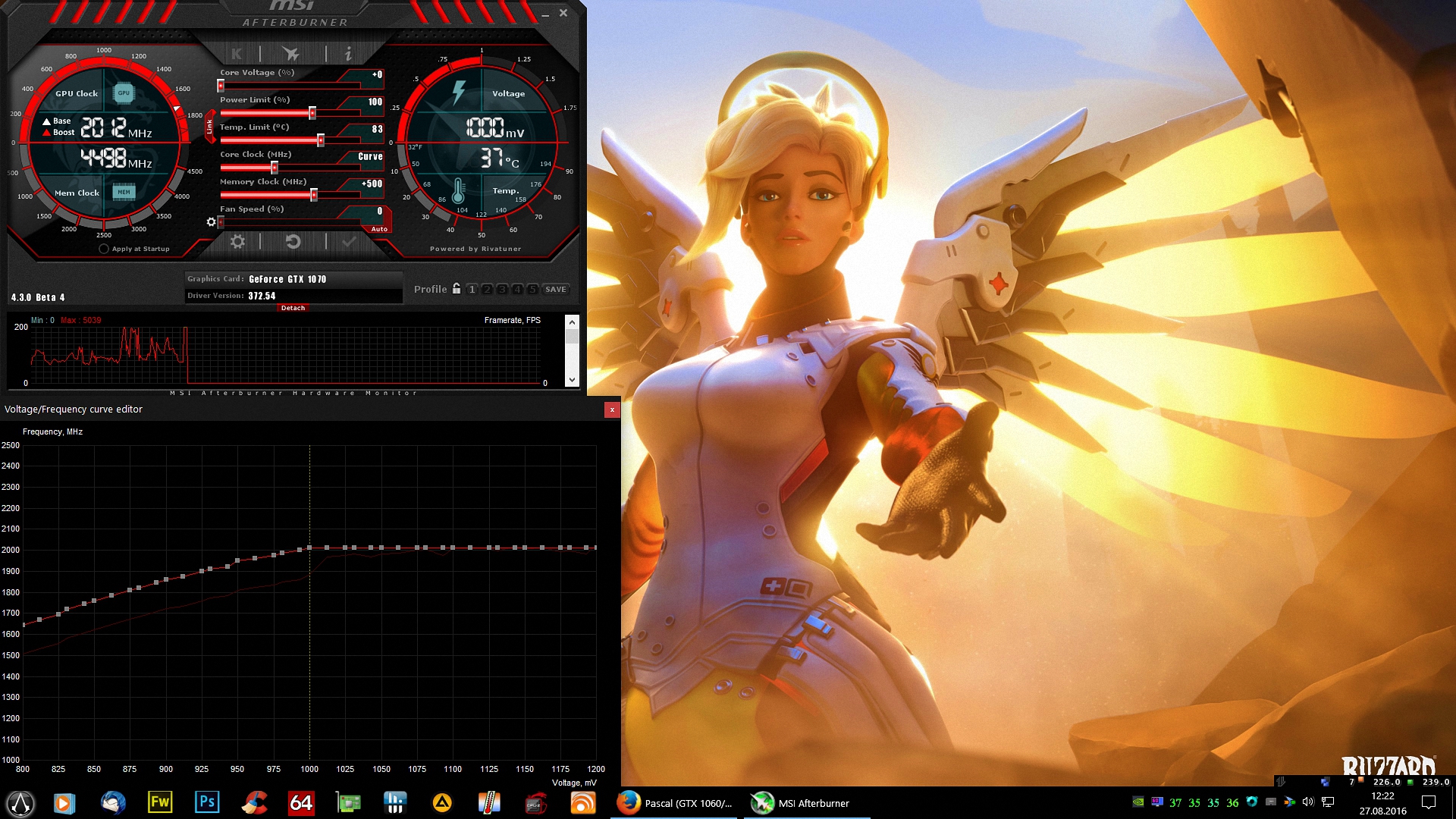

Deshalb habe ich auch im Curve Profil den Takt von 2012 MHz gewählt, wenn ich dann z.B. im Heaven Benchmark unter Last gehe, Taktet die Grafikkarte bei 44°C ein Takt runter auf 2000 MHz und läuft dann so bis zum Ende durch. Aber den "Hänger" im Heaven Benchmark [wie im Video gezeigt] habe ich auch mit der fixierten Spannung und das war auch mit der Palit Game Rock Non-Premium an gleicher Stelle so. Bei meiner vorherigen MSI GTX 970 Gaming von Maxwell, hatte ich diesen "Hänger" an besagter Stelle nicht. Und im Benchmark selber ist dieser "Hänger" deutlich wahrnehmbarer als das im Video rüber kommt.
Curve-Profil mit Fixierung 2012 MHz und 1,0 Volt:
Wenn Du im Curve Editor ein Profil generierst und dann bei dem angelegten maximal Takt die Taste "L" drückst, fixiert man nicht den Takt sondern die Spannung, man kann bei den Pascal Grafikkarten den Takt nicht fixieren! Auch wenn zunächst der Takt im Desktop Betrieb entsprechend dem Wert dem man eingestellt hat angezeigt wird, aber wenn die Grafikkarte unter Last geht und eine bestimmte Temperatur erreicht, Taktet diese Schrittweise runter, abhängig der Temperatur Werte. Das ist ja das Problem bei den Pascal GPUs und dem 3.0 Boost, das der Takt nicht nur abhängig ist von der Spannung, sondern auch von der Temperatur.ShoreLooser schrieb:Nimm mal den Afterburner und lege deinen Maximalentakt samt Spannung mit Taste "L" fest so das die Grafikkarte unabhängig von der Last diesen Takt hält , du wirst sehen das du keinen Dropdown mehr hast und auch global mehr Score!

@Zotac2012
ich gehe natürlich davon aus das dass Umfeld passt und so ist in dem Sinne "L" eine fixierung denn wenn es zum throttln kommt fällt auch die Spannung ! Ich hatte den Drobdown übrigens selber im Bench und mit der Fixierung war dieser passê.
Hast du mal im Moment des Dropdowns mitgeloggt was genau in diesem Moment passiert !?
Ich startet grundsätzlich so schon mit mehr FPS in den Bench und auch die minimum FPS fallen nicht so weit ab , das sieht man gleich beim Start bei mir und letztendlich im Score.

@ShoreLooser
Klar kann ich mit "L" im Curve-Editor eine Fixierung vornehmen, aber wie gesagt beim Takt greift diese Fixierung wegen der Temperatur nicht, je nachdem welches Grafikkartenmodell man von der GTX 1070 hat und wie warm diese wird, Taktet diese dann runter, je höher die Temperatur desto mehr Taktschritte geht es nach unten. Ich habe auch mal den Unigine Heaven Benchmark im Fenstermodus laufen lassen und den MSI-Afterburner Hardware Monitor im Großformat mitlaufen lassen, aber an der besagten Stelle gibt es kein Auffälligkeiten.
Ich habe mir einige Benchmarks von verschiedenen Custom Hersteller der GTX 1070 auf You Tube angeschaut uns Ausnahmslos alle hatten genau an dieser Stelle diesen "Hänger", das muss also ein Problem der GTX 1070 sein. Ich hatte ja vorher ebenfalls von MSI die GTX 970 Gaming und bei dem Maxwell Chip ist dieser Hänger nicht, ich habe auch ein Video damals gemacht, wo man das auch deutlich sieht.
Und wenn Du sagst, das Du das mit Deiner GTX 1070 an dieser Stelle mit der Fixierung im Curve Editor behoben hast, dann mach doch bitte mal ein Video von dieser Sequenz, so wie ich es in meinem Video was ich hier gepostet und gezeigt habe. Denn ich kenne mich denke ich schon recht gut aus und wenn sich das Problem so einfach hätte lösen lassen, wäre ich sicherlich auch schon auf die Idee gekommen, denn Glauben kann ich es nicht, das es bei Deiner GTX 1070 an dieser Stelle nicht auch hängt. Ich bin gespannt

@Zotac2012
Lach...Natürlich sollte man auch nen Takt nehmen der Stabil ist von den Temps her, deswegen sagte ich ja das Umfeld muss stimmen; )
PS ich habe die Zotac Gtx 1060 mini; )

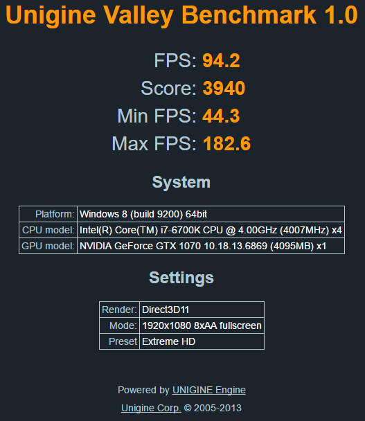

@PRAXED
Kann es sein, dass du wenig FPS hast?
Hier meine Werte in 1080p: https://www.computerbase.de/forum/attachments/valley_gtx1070-png.577560/
