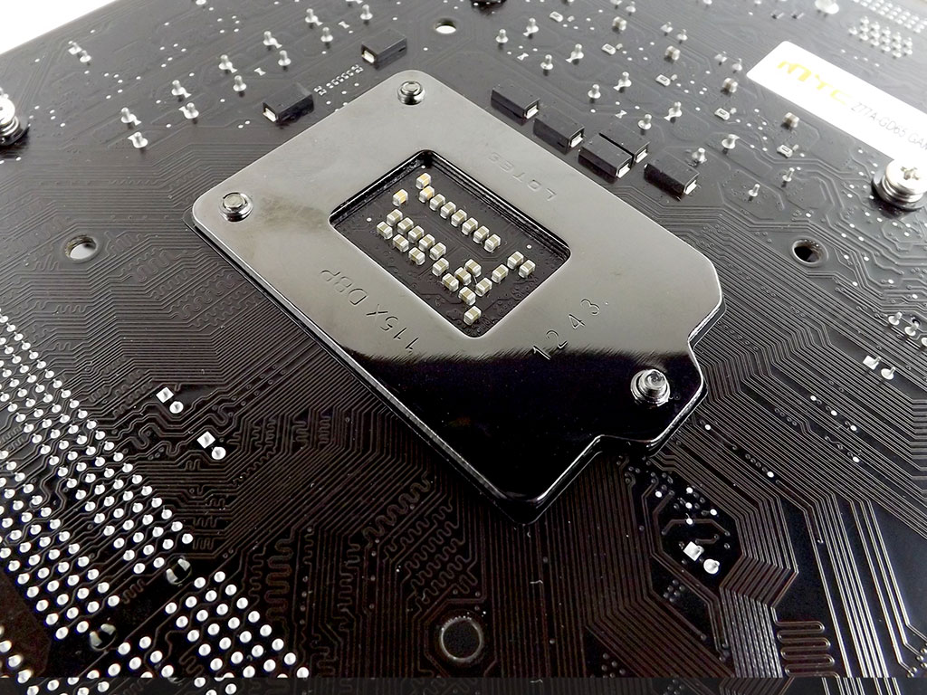

ich will den Thermalright HR-02 Macho PCGH-Edition auf Gigabyte GA-H87-D3H H87 Sockel 1150 schrauben. in der installationanleitung des macho ist intel 1150 nicht aufgeführt. kann ich nach 1155 etc. verfahren? in der kompatibilitätsliste von thermalright ist mein mainboard auch nicht aufgeführt ...
hab ich mist gekauft?
Sockel 1155 und 1150 haben die selben Lochabstände, es ist also alles gut.

das ist mir nicht klar: es gibt den kleinen "backplateeinsatz", den ich lt. anleitung bei 775ern einsetzen soll. der fällt bei 1150 weg? falls nicht, wie genau wird er eingebaut, falls das nicht egal sein sollte?
wäre echt schön, wenn die anleitung ETWAS leichter zu entziffern wäre, in jeder hinsicht ...
Der fällt bei LGA1150 weg. Handbuch Seite 15 Schritt 3:
Beachten Sie: Bei Verwendung einer Intel Sockel 775 Plattform setzen Sie zuerst den Backplateeinsatz in die quadratische Öffnung der Backplate ein. GehenSie sicher, dass der Aufsatz nach unten zeigt.
Die Backplatte muss direkt auf dem Gegenstück des Mainboards plan aufliegen.
nun hab ich es schon MIT dem kleinen plastikrahmen eingebaut und den lüfter auf die cpu montiert. und nun?
kann ich problemos die backplate abnehmen während vorne alles dransitzt?
bitte DRINGEND um rat, wollte JETZT das MB verbauen.
nachtrag: ich HABE es von hinten ausgebaut und hoffe nun, daß dabei alles im lot geblieben ist ...
lüfter ist drin, kiste zu, nun muß ich nur noch mein altes system mit neuen teilen ans laufen bekommen. danke!
