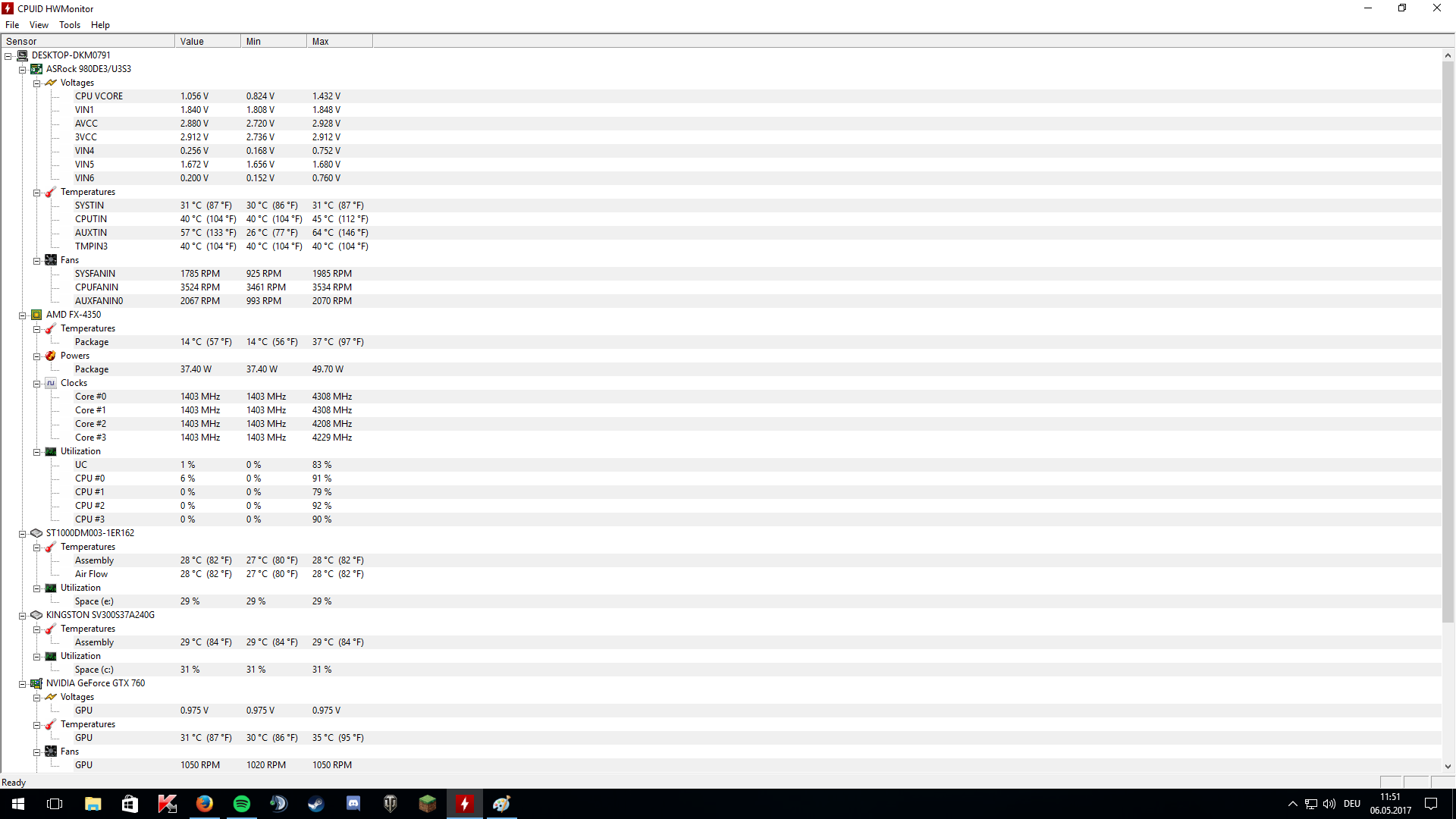

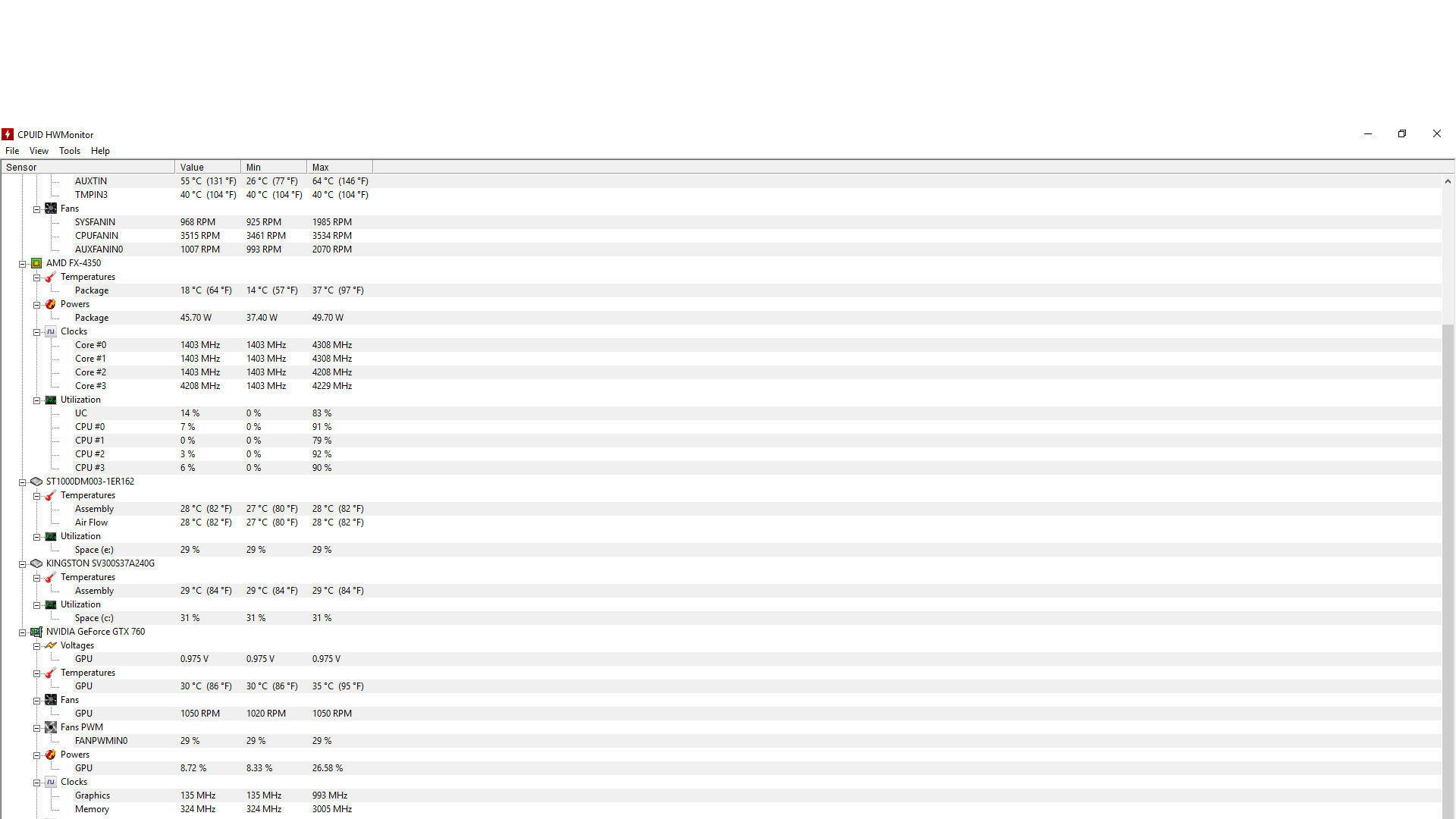

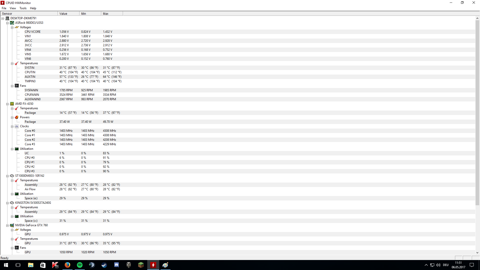

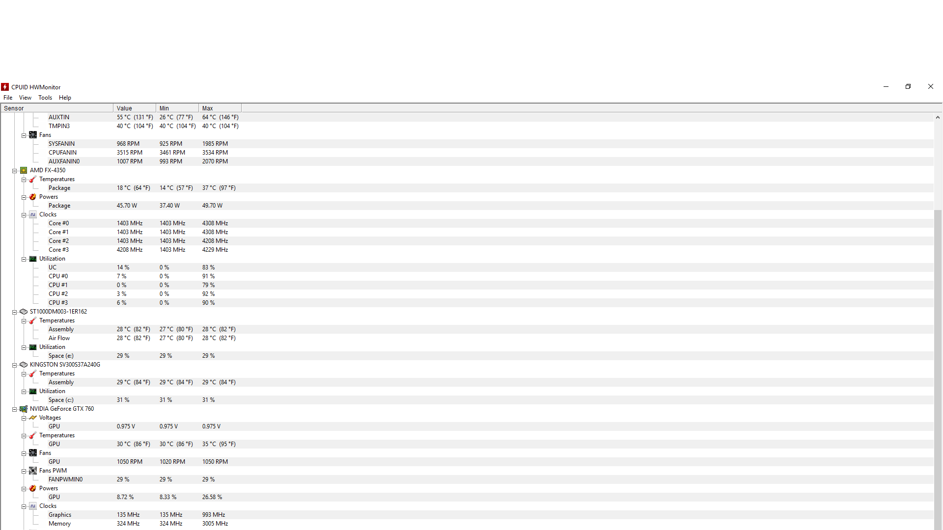

CPU Kühler ist der mitgelieferte Standartkühler, kann auch noch Screenshot von HWMonitor reinstellen.
So sry erstmal für die Falschangabe, es sind 800 watt, ich entschuldige mich.
Hier ist alles was auf dem Netzteil zu finden ist:
und hier die Screenshots:

Da sollte ein großer Aufkleber sein mit Daten drauf. Dein aktuelles Bild ist unbrauchbar.
