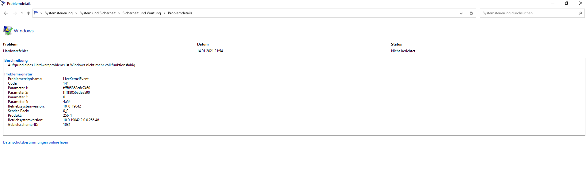

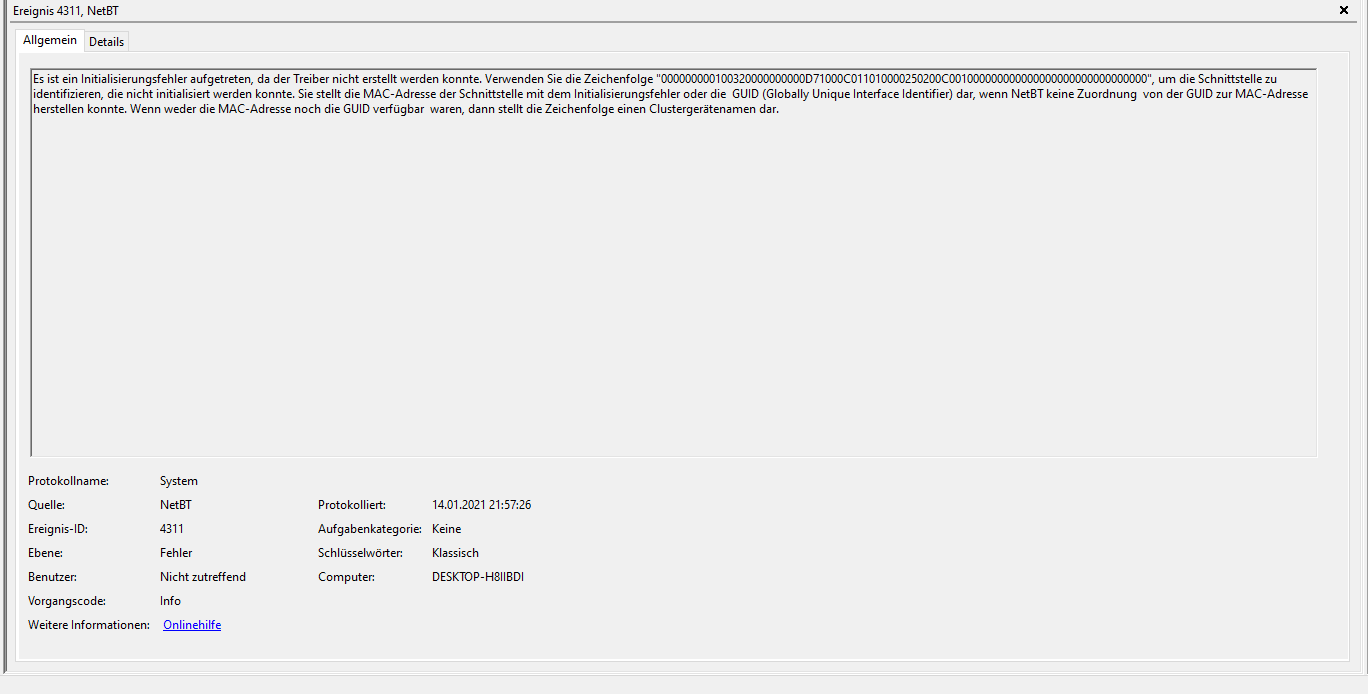

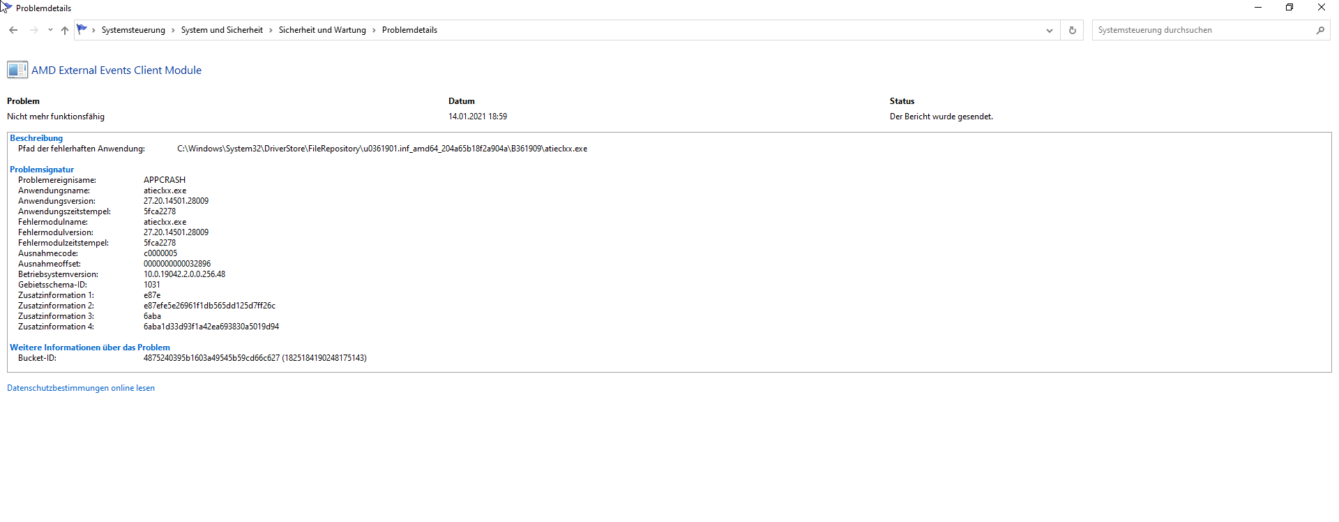

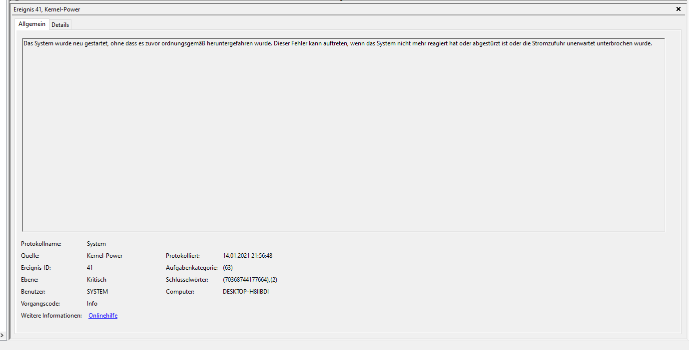

Ich bin hier am verzewifeln. Sehen Sie doch mal nach den Logs nach.

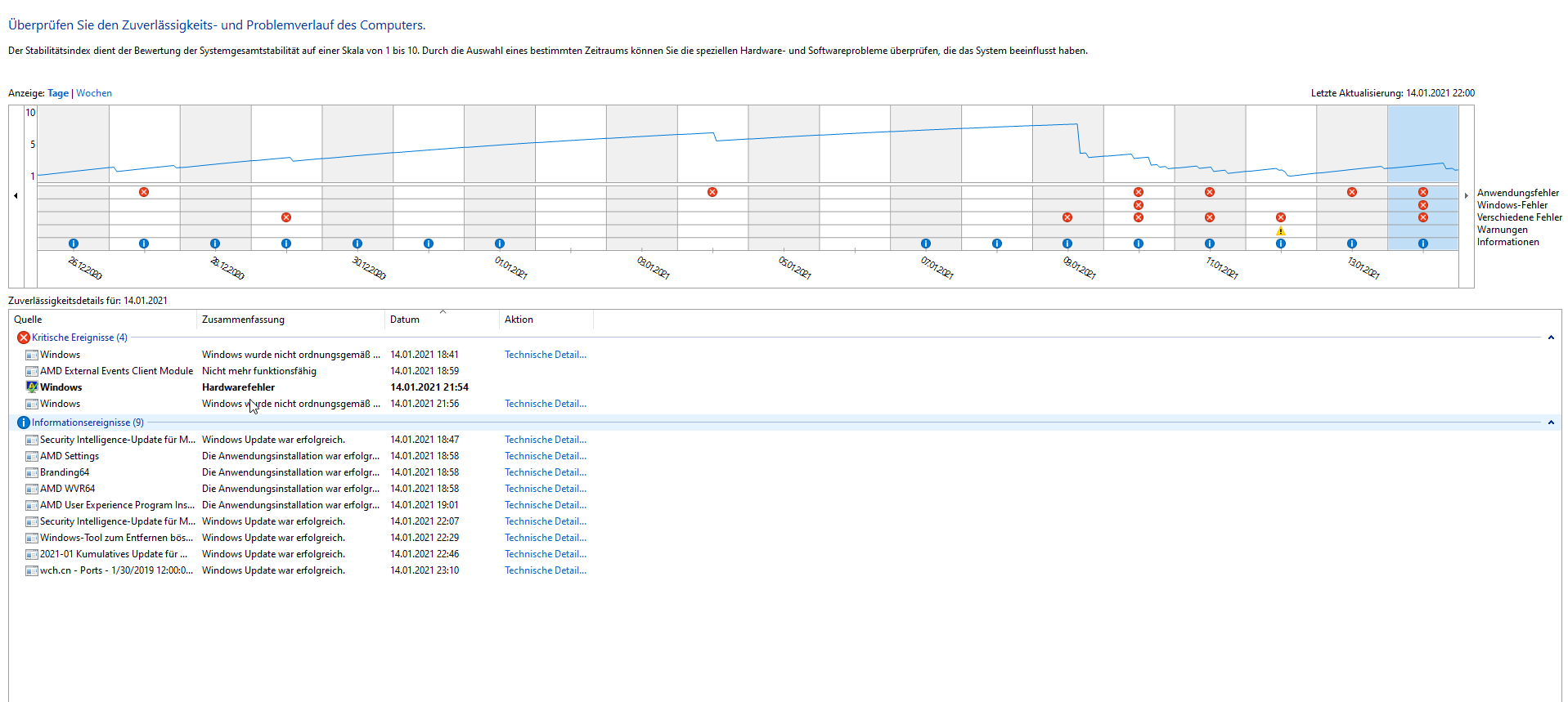

Schau mal in den Zuverlaessigkeitsverlauf
