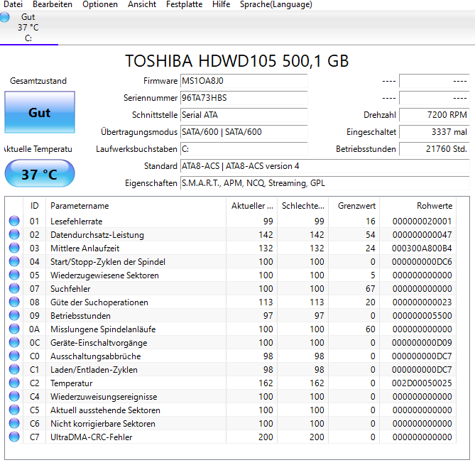

Das ist meine HDD

Die HDD hat sehr viel Ausschaltabrüche (hartes Ausschalten),
sieht man, dass dir wohl öfter das System abschmiert.

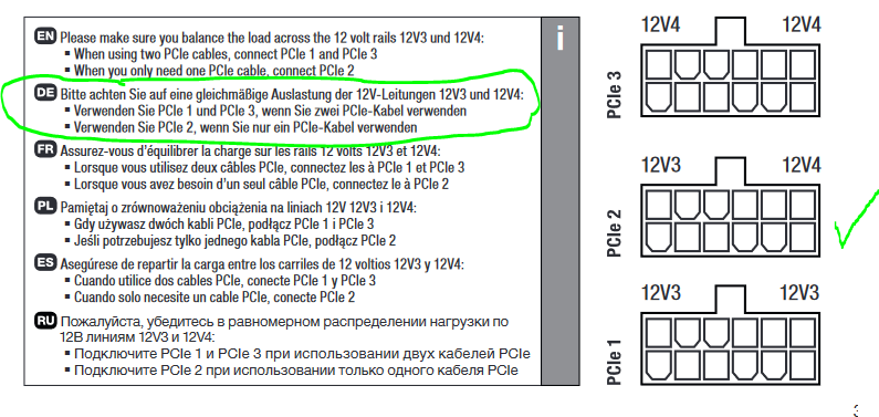

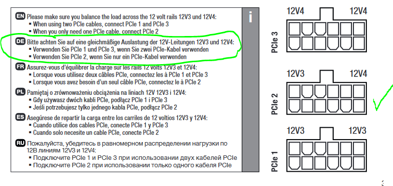

Nickel meint, das du den Stromanschluss der Grafikkarte an den PCIe2-Anschluss vom Netzteil dranhängen solltest.

Ich habe leider nur einen PCIe Anschluss auf meinen Motherboard
Ich meinte am Netzteil den PCIe2 Anschluss nehmen
für die Stromversorgung der Grafikkarte.
Das ist der Anschluss in der Mitte, zwischen PCIe1 und PCIe3.
Die Karte hat ja nur einen Anschluss zur Stromversorgung, richtig?
Dafür ist am Netzteil Anschluss PCIe2 gedacht (der hängt an 12V3 und 12V4)
Aber mit einem einzel Kabel dann, nicht das "Y-Kabel" nehmen.

Ich habe es umgesteckt und jetzt bekomme ich gar kein Bild mehr auf den Bildschirm..
Was, den Stromanschluss in PCIe2 und jetzt kommt kein Bild mehr?
Dann kontrolliere alles nochmals.
Und hoffenlich hast du das System hierfür heruntergefahren und vom Strom getrennt.
Es muss aber ein einzel Kabel sein für PCIe2 in deinem Falll, nicht das Doppel Kabel nehmen.
Ja ich habe das System runter gefahren das Netzkabel getrennt und den Powerknopf gedrückt.
Die Karte hat einen 8PIN für Strom?
Schau die Bilder in → #7
Ja das ist so richtig ein 8pin Stecker was mich aktuell so wundert ist das ich jetzt gar nichts mehr sehe wenn ich den PC starte ist absoluter blackscreen
Sollte nicht sein und wenn du ein einzel Kabel genommen hast und an PCI2 am Netzteil,
hast du die Karte optimal angeschlossen.
Steht sogar so im Handbuch, woraus die beiden Bilder oben auch sind.

In welchem PCIe am Netzteil war der Stecker denn zuvor, in PCIe1 oder PCIe3?
Er war vorher im PCIe1
Ich habe keine Ahnung warum aber mein PC Zeigt wieder ein Bild an
Gut.

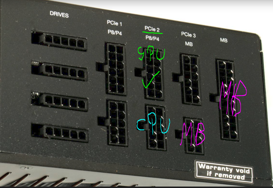

So sollte z.B. alles richtig sein (Bild x) Grafikkarte (GPU) - grün.

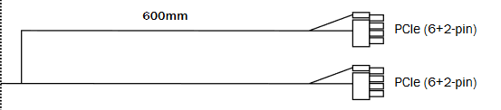

Wichtig wäre halt, dass du ein einzel Kabel (Bild1) nimmst
und nicht das Doppelkabel (Bild2):

Weil mit dem Doppelkabel an PCIe2 und nur einem Anschluss an der Grafikkarte von diesem
wäre unnötig, weil dan auch nur eiine 12V angezapft würde. Muss also ein einzel Kabel sein.
FlorianT1003 schrieb:
noch einen Stecker eingesteckt der vom Mainboard kommt den hatte ich anscheinend vergessen
Welchen, den kleinen, rosa MB im ersten Bild oben drüber?
Die müssen natürlich beide dran, wundert mich aber dann,
dass nur mit einem MB-Anschluss, das System überhaupt startet.
