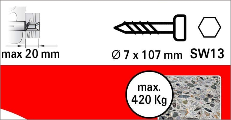

Noch nicht schließen! 6er Dübel sind definitiv zu schwach - 8er oder 10er sollten es schon sein.
Reaktionen: lazsniper und Caliberr

Sollte man nicht tun, weil die empfohlenen Set´s Käse sind. Mauerwerk mit Putz und dann eine 30/35mm Schraube. Nimm lieber eine Nummer länger. 50 oder 60mm Schrauben. Dübel dann bei Bedarf etwas tiefer versenken, oder auch 7mm oder 8mm mit passender Schraube. Da bist Du dann sicher, das die Dübel auch im Stein sitzen und nicht nur in der obersten Putzschicht. Die obersten Schrauben werden auf Zug belastet (da nimmt man keine 30mm)

Ich zähl jetzt lieber nicht auf, was bei mir im Haus alles an 6x30mm Dübeln hängt, da ist ein PC auf einem Regal das kleinste Übel. Zur Info 10er Dübel, hab ich einen Boxsack von 100kg dran hängen, auf den immer über Jahre eingeprügelt wurde. Das ist doch lächerlich wenn hier solch ein Dübel für ein Regal empfohlen wird.
Putzdicke muss natürlich bedacht werden, ist aber üblicherweise bei 10-15mm bei Innenwänden. Wenn man da auf Nummer sicher gehen will, nimmt man halt einen 6x50mm Dübel aber alles darüber halte ich für völlig übertrieben. Übrigens auch bedenken, dass die Halter nur 6er Löcher haben, falls hier größere Schrauben genommen werden, müssen diese aufgebohrt werden.

6er Dübel, 4,5x60 Schrauben, bei Beton/Kalkstein.
Bei Hohlziegeln länger.
RIGIPS (GK) Hohlraumdübel, 8er. NICHT die, die nur in den Rigips geschraubt werden.
