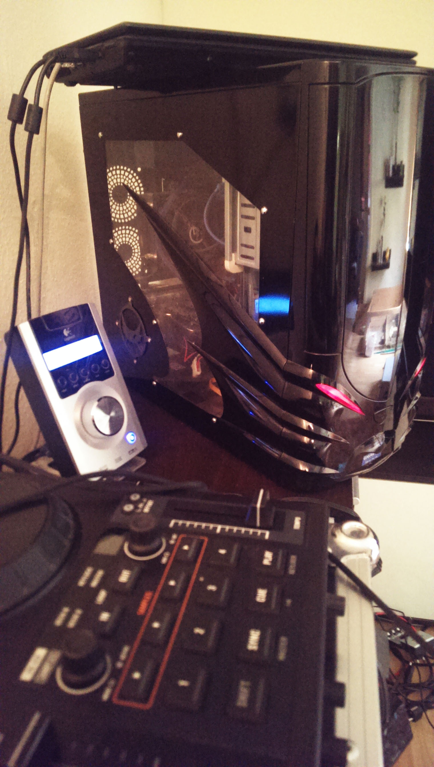

hmm okay... jetzt bin ich noch am überlegen... ich hab schon ein zielich hübsches gehäuse..allerdings ist da das netzteil noch oben drin.. lieber ein neues kaufen mit der anderen anordnung?
Was für ein Gehäuse ist es denn?
oh man ich kann den hersteller jetzt garnich sagen.. ich muss erstmal schauen ob ich noch ne rechnung finde :D auf jeden fall würde ich es weiterhin nehmen.. sollte ja eigentlich kein problem sein.. momentan läuft nen core2duo mit 2x3.2ghz übertaktet drin... der neue wird sicher nicht wärmer werden ;) hier noch ein foto :) IMAG0020.jpg
Könnte man eigentlich weiter nutzen, aber dafür müsste man wisse wie lange Grafikkarten da rein passen.
also die jetzige grafikkarte ist 24cm lang.. und da wäre sogar noch platz. vorallem wenn ich die eine festplatte einen slot weiter nach unten bauen würde.
Wie viel Platz wäre denn da noch ungefähr?
Und welche Grafikkarte hast du denn jetzt?
30-32cm sind in Ordnung, denn dann würde dir auch unter anderem die größeren Karten offen bleiben wo manche Hersteller eine längere Karte haben wie z.B. die Gigabyte GTX 770 oder R9 270X.
