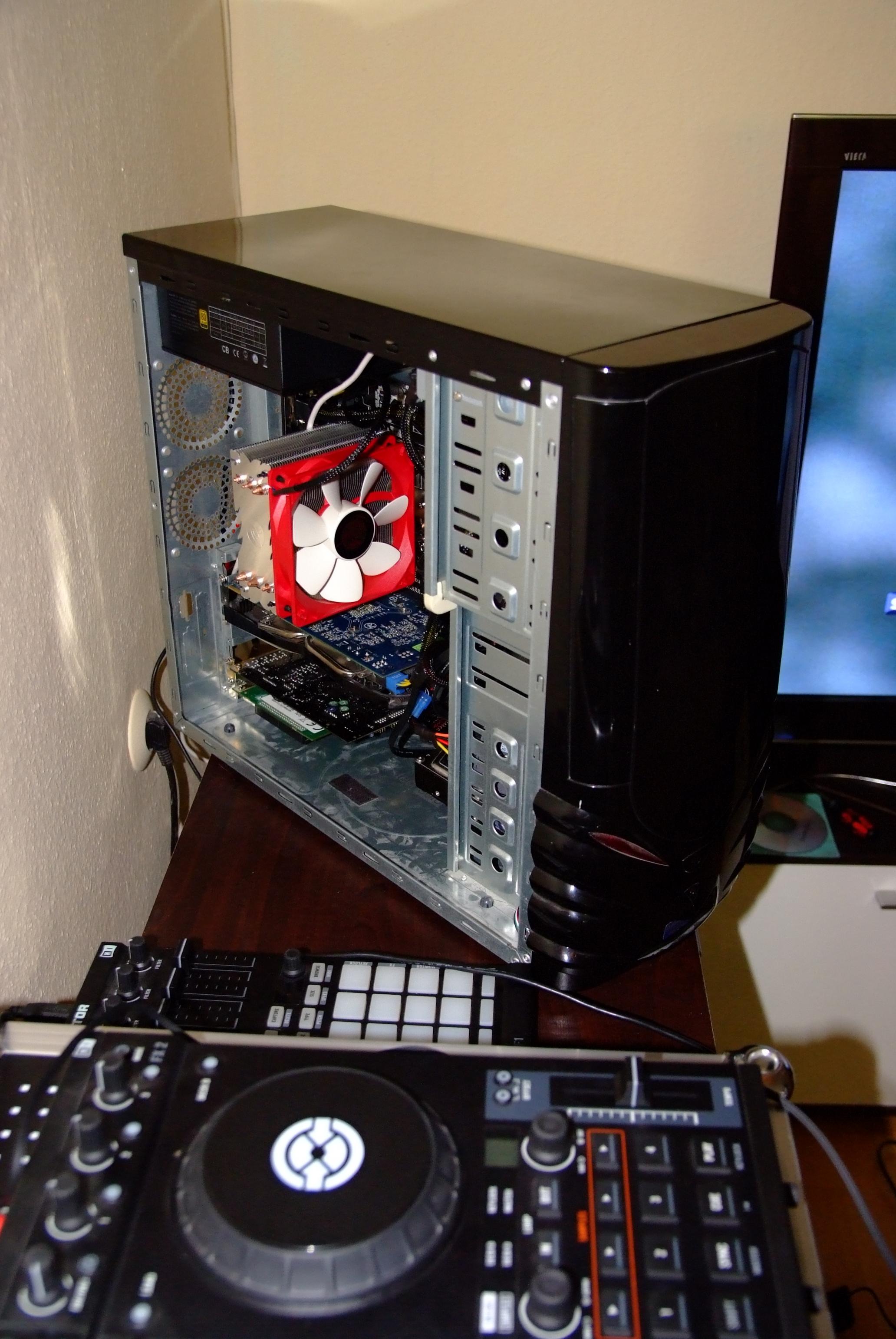

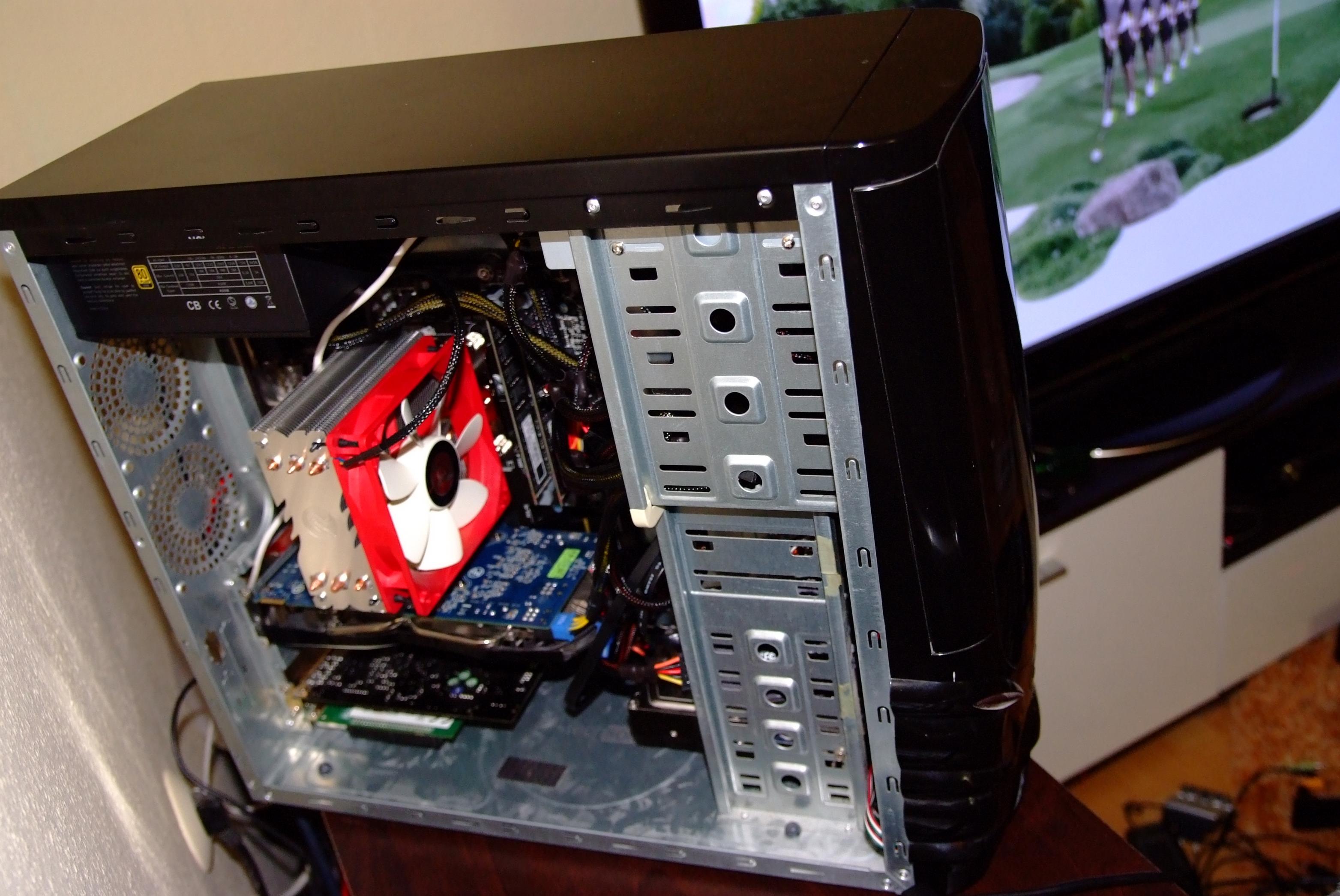

Da kann ich jetzt nichts falsches erkennen.
