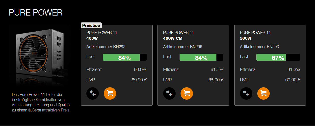

Ok dann werde ich einfach das kaufen was du empfohlen hast, danke. Nur noch eine Frage, benötige ich dafür ein neues Netzteil ? Und ich werde dann eine GTX 1060 draufpacken, dass ist ja auch nochmal interessant. Oder laufen die Teile auch mit meinem jetzigen ?
Ja passt :) ist zu 84% laut Bequiet ausgelastet :)
