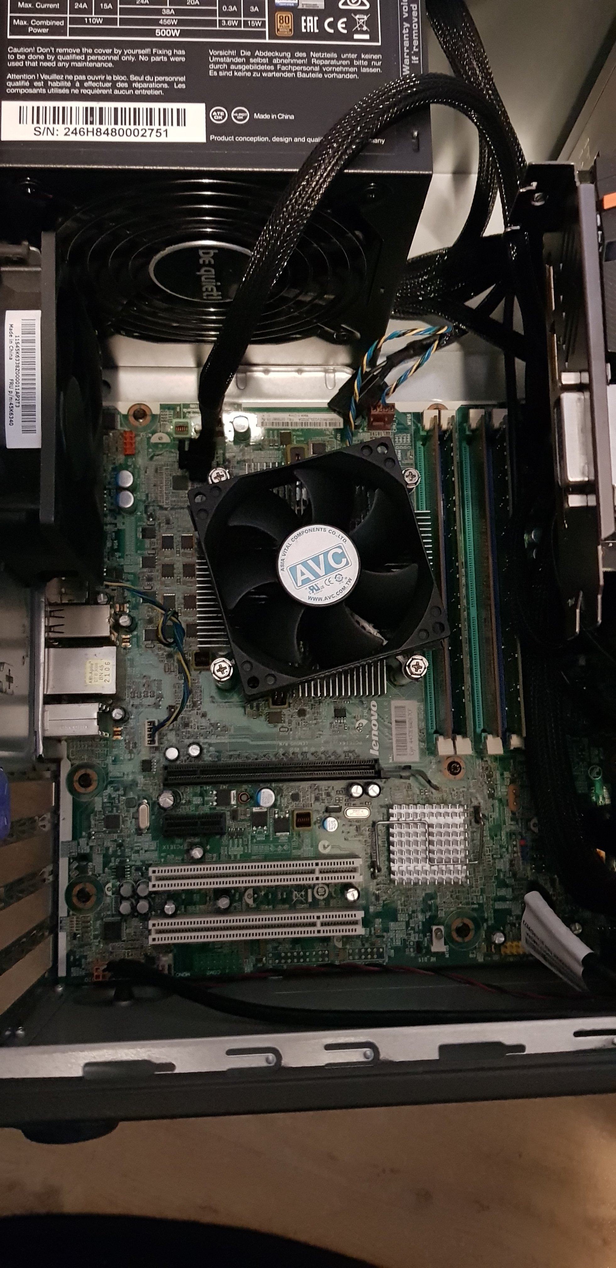

ich habe ein Problem mit meinem Pc(Lenovo Thinkcentre m91p mit i5 2500) denn wenn ich die Geafikkarte(rx580 von Gigabyte) in den PCI Slot stecke und ich den PC wieder an mache drehen sich zwar die Lüfter am PC aber der PC fährt nicht richtig hoch. Ohne Grafikkarte geht er tadellos. Was tun?

Ich habe ein neues bequiet System Power 9 (500w) eingebaut .

763384
I5 2500
Interne Grafikkarte
Netzteil 500w
Motherboard: Lenovo IS6CM
(Grafikkarte die ich einbauen möchte rx580)
Habe schon ein kleines Netzwerk zwischen meinem PC und MEINEM Laptop hergestellt damit ich auf dem Laptop sehen kann was auf dem PC passiert daher weiß ich das er nicht richtig hochfährt.

Ok jetzte bin ich völlig am Ende😶 Ich hatte den PC vor 5 Tagen an und jetzte wollte ich ihn wieder an machen und jetzte kommen nur 2 piep Töne und es erscheint kein Bild 😕
