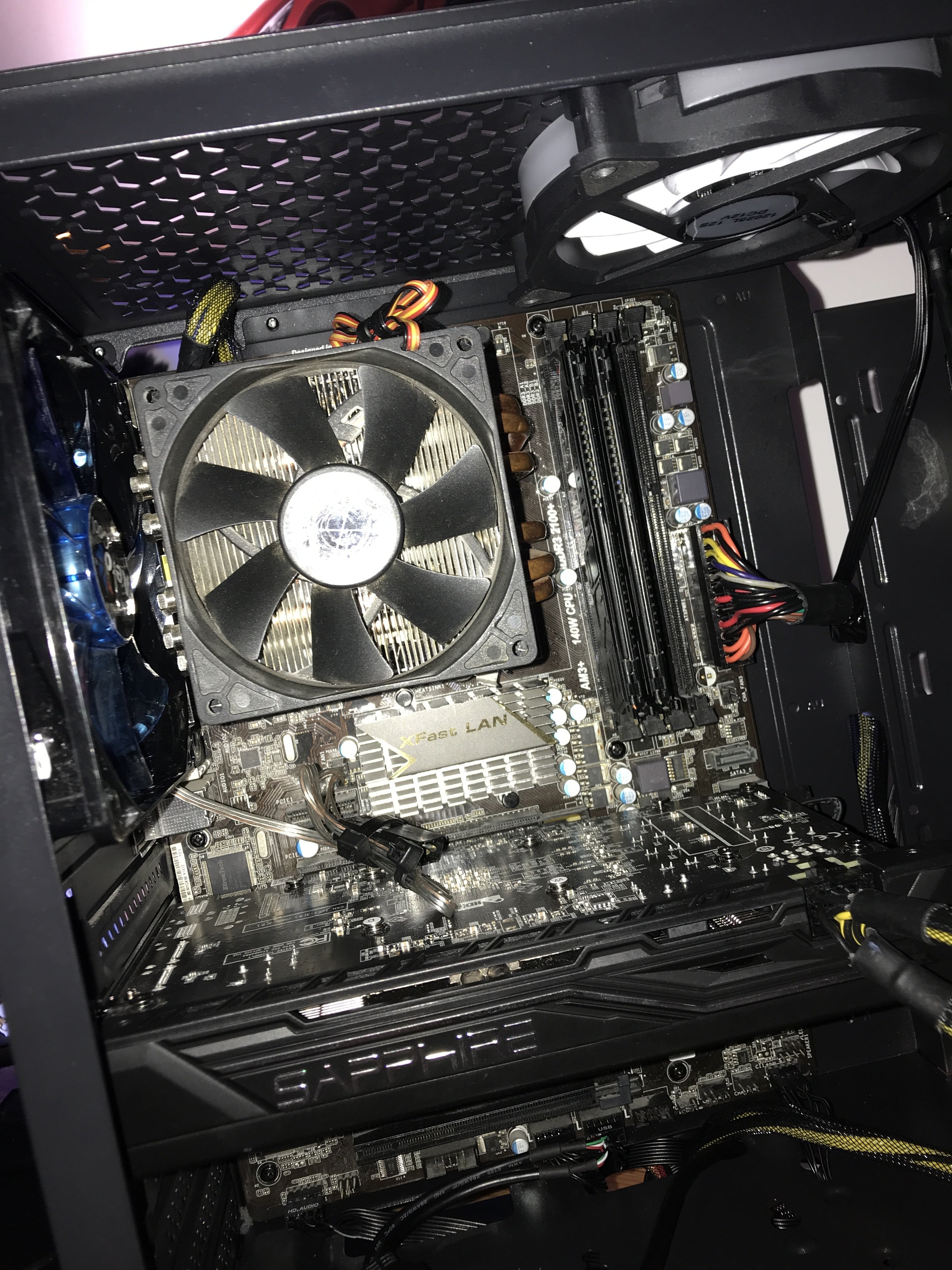

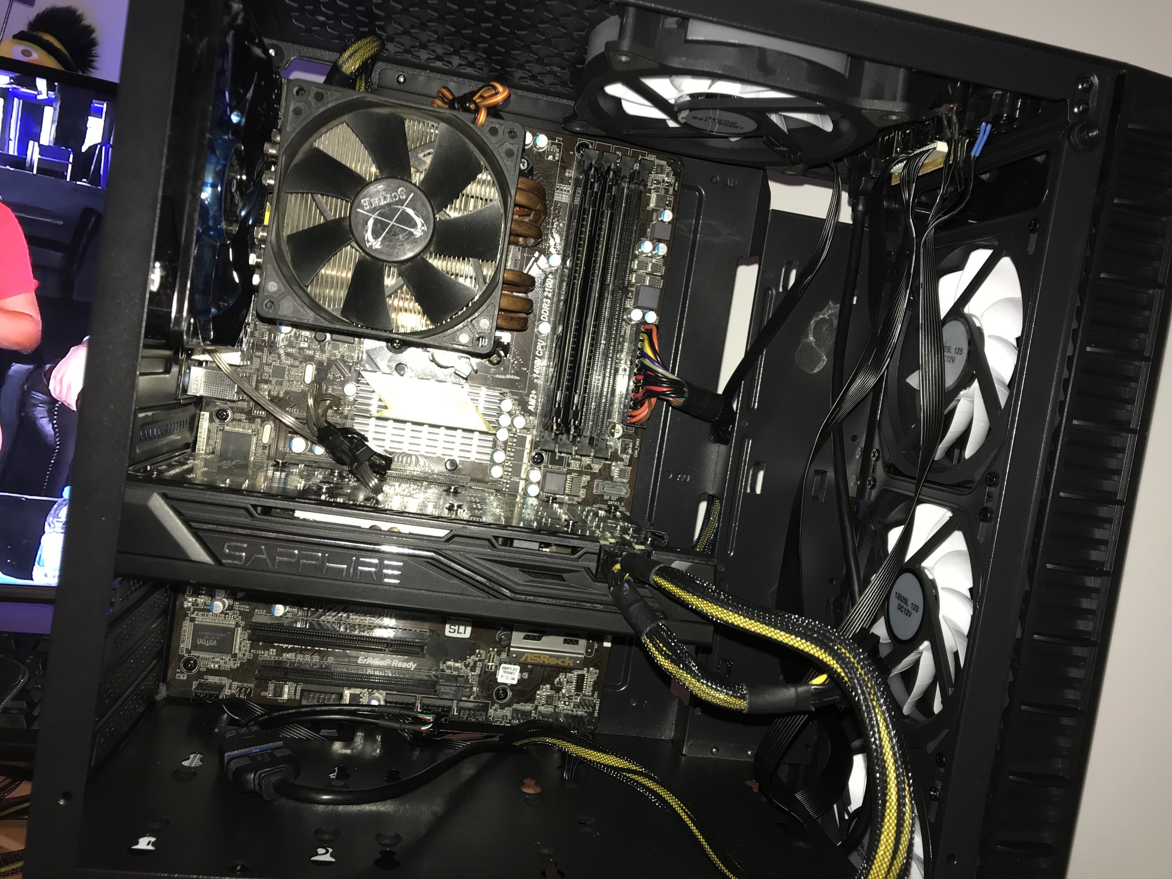

Mach mal ein Bild auf dem man die Unterseite des Mainboards sieht. Also zwischen Gehäuse und Mainboard. Der Bereich ist interessant.
Bilder vom Innenleben bitte.
Ja, dann bitte ein Bild vom Innenleben. Beleuchtung (falls vorhanden) bitte vorher ausschalten und schauen, dass alle Anschlüsse zu sehen sind.
Geht der PC einfach wieder aus oder gibt es nach dem POST Piep-Töne? Ist ein Speaker verbaut?

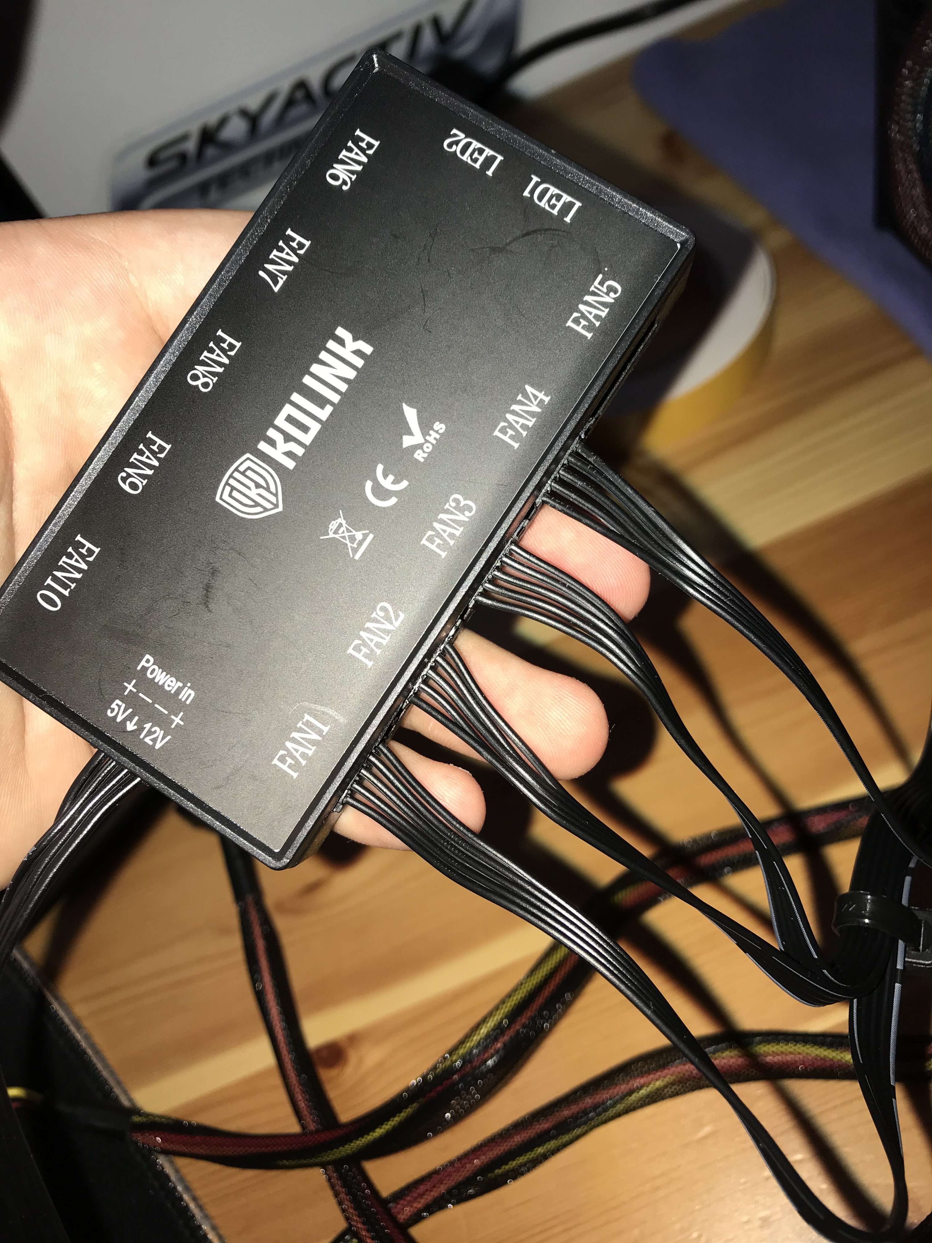

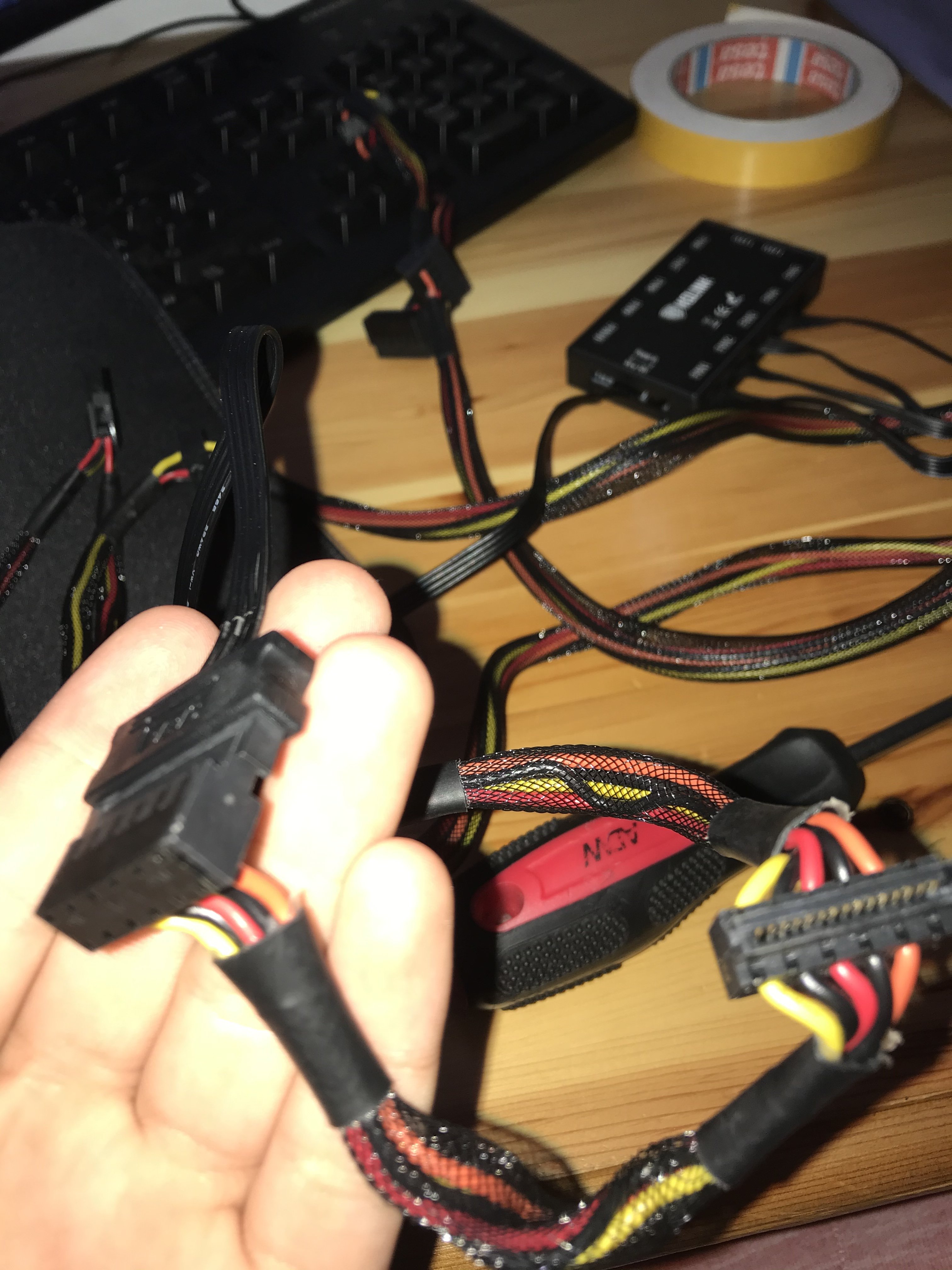

Hier die Bilder
So sieht’s aus

Der RAM steckt schonmal nicht auf Dual Channel. Asrock empfiehlt da A2 und B2, verursacht aber erstmal keine solchen Probleme. Der CPU-Power-Stecker unter dem Kühler steckt komplett? Schon ein CMOS-Reset durchgeführt?
Der CPU Stecker ist fest drauf, den RAM habe ich jetzt auch umgesteckt, aber wie geht das mit der CMOS Batterie ?
Ich hatte den RAM auf A1 und B1 weil er nie meine 8Gb erkannt hat als ich ihn auf A2 und b2 hatte. Als ich in den Einstellungen sah, stand da nur 3,94 GB verfügbar. Als ich die Riegel auf A1 und B1 hatte, hat er die 8GB erkannt.
