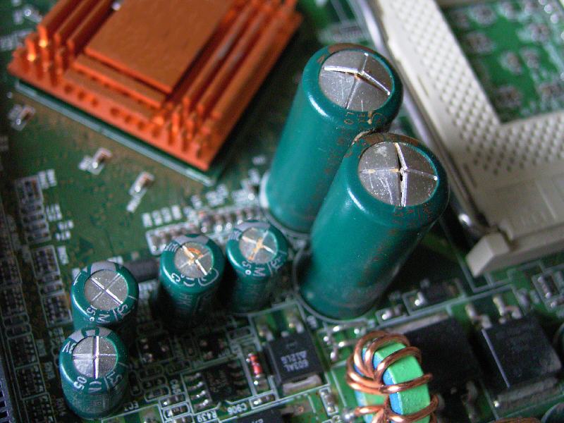

Ok also entweder Temperatur oder ein Problem mit der Spannungsversorgung der CPU. Wie sehen die Kondensatoren auf dem MB aus?
Wenn Kondensatoren defekt sind sieht man ihnen das meistens an. Sie sind leicht aufgebläht, geplatzt oder es läuft sogar was aus.
Hast du denn mal probiert einen dicken Ventilator in den geöffneten PC pusten zu lassen?
Amko0o schrieb:
Was meinst du wie sie ausehen?
So sehen defekte Kondensatoren aus. Kann durchaus auch bei der Hitze passieren.
Auf meinen Mainboard sind kleine Kondensatoren und sie sehen alle oke aus.
Dann wird es entweder Temperatur sein oder eben Stromversorgung (Netzteil). 2. hast du ausgeschlossen.
