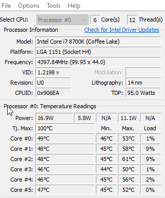

Ich tippe auf CPU Kühler sitzt nicht richtig, das führt zu extremen Temperaturen und die CPU taktet sich runter. Schau mal nach den Temperaturen

Wie sehen die Temperaturen deiner CPU aus? So lahm ist der 8700K jetzt auch nicht und sollte die 2080 noch gut befeuern.

Starte Prime95 und zeige uns dann die CPU Temps...
