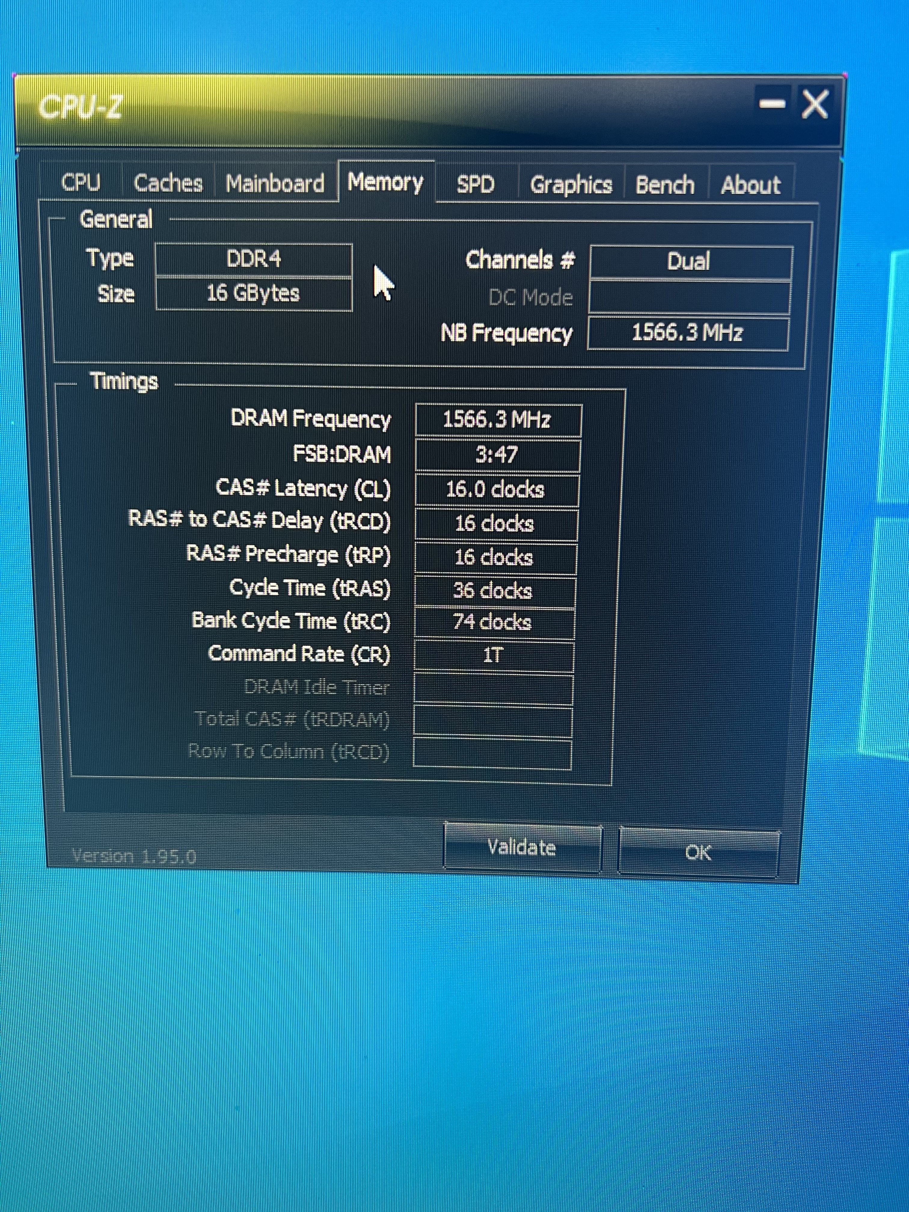

Deathangel008 schrieb:
@Peso_S:
und "Memory"...? ernsthaft, was soll der unfug?
mit vollem takt wird der bei nem 2700X kaum laufen.
Was kann man den Machen habe nichts umgestellt
@Peso_S:
na, immerhin dualchannel.
einfach nur das XMP bzw in dem fall DOCP zu laden* wird bei dem alten Zen+ mit sehr hoher wahrscheinlichkeit nicht klappen. lade mal das DOCP und setze dann den RAM-takt manuell auf 3200 und schaue ob das klappt. danach bitte nen neuen screenshot(!) von "Memory".
* siehe MB-handbuch. im "EZ Mode" des UEFI links mittig.
darf man fragen wie diese kombination aus CPU, MB und RAM enstanden ist?

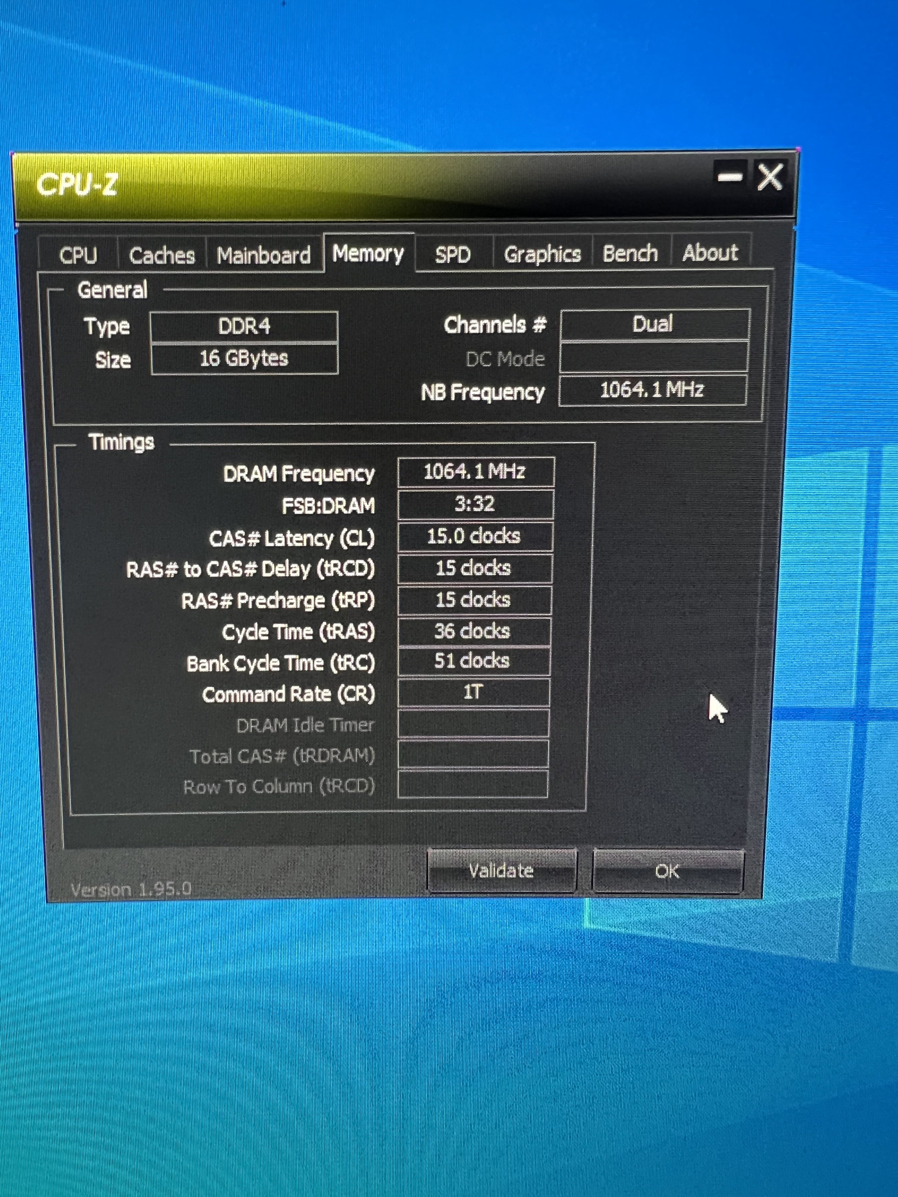

Peso_S schrieb:
Wo mache ich das und wie
Du startest den PC neu und drückst F2 sobald du das Asus Logo siehst. Dann hast du mittig Links den Punkt "D.O.C.P." wo "Disabled" steht, wenn du das anklickst öffnet sich ein Drop-Down-Menü, bei dem du "Enabled" auswählen kannst.
Du musst aber zusätzlich noch über F7 in den erweiterten Modus und anschließend bei "Ai Tweaker" die 3600MHz auf erstmal (!) 2933MHz oder 3000MHz korrigieren.
Schlussendlich mit F10 speichern.
@Peso_S:
weil die kombination etwas suboptimal ist. teures MB, (sehr) teurer RAM und dann ne zum kaufzeitpunkt bereits veraltete CPU bei der die wahrscheinlichkeit den teuren RAM mit vollem takt ans laufen zu kriegen sehr gering ist.
und dann mal schauen wie die games jetzt laufen.

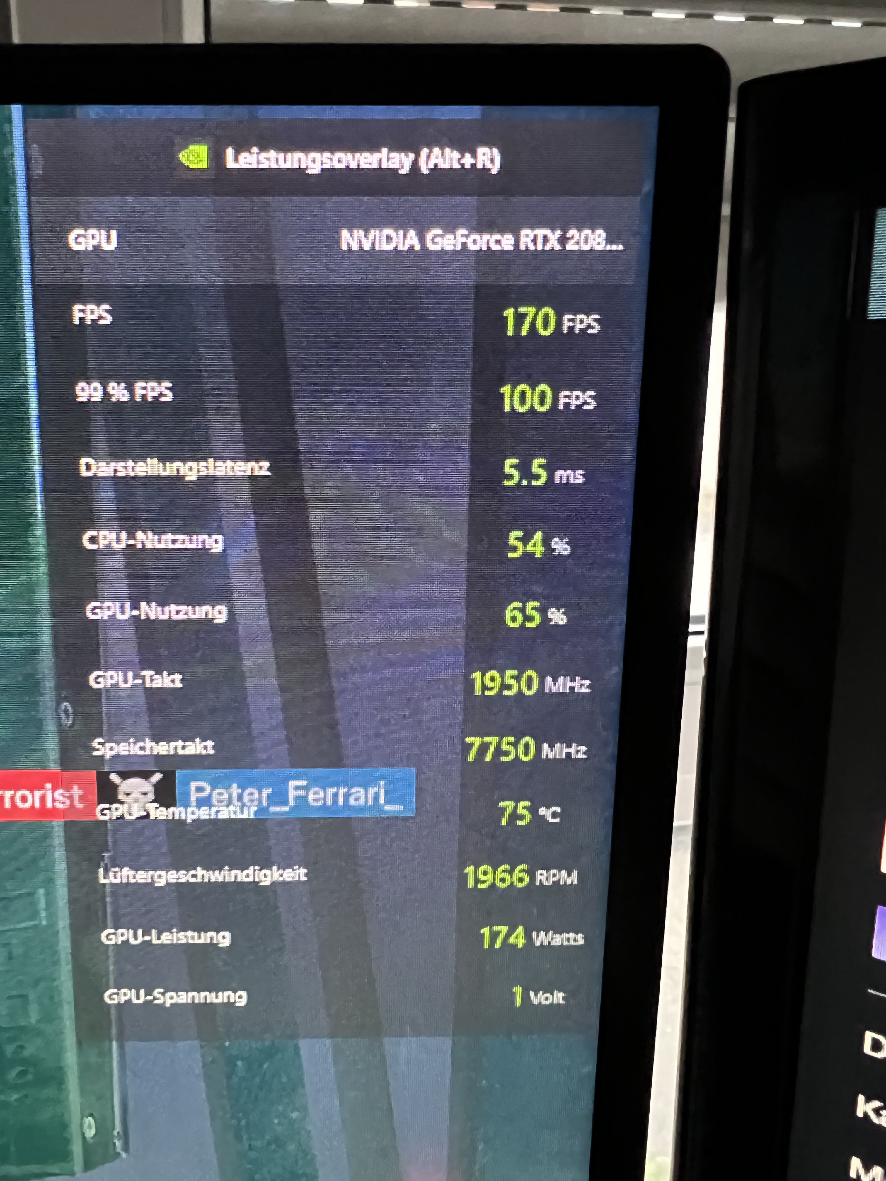

Benchmark-Ergebnisse (Cinebench R20 oder R23, 3DMark TimeSpy, ...) können auch helfen, die Leistung der Komponenten beurteilen zu können.
@Peso_S:
das konntest du jetzt in 5 minuten vernünftig testen?
wie viel takt deine CPU mitmacht wirst du selber rausfinden müssen. alles über 2933 (JEDEC!) ist OC und kann, muss aber nicht funktionieren.
@Peso_S:
was wäre den hier angemessen ?
Oder könnte es noch woanders dran liegen ?
Das lässt sich frühestens dann beantworten, wenn man die Leistung der einzelnen Komponenten beurteilen kann. Benchmarks, Taskmanager (Auslastung), Taktraten, Cores u. Lastverteilung, Temperaturen dabei, ...wäre dazu wichtig.
