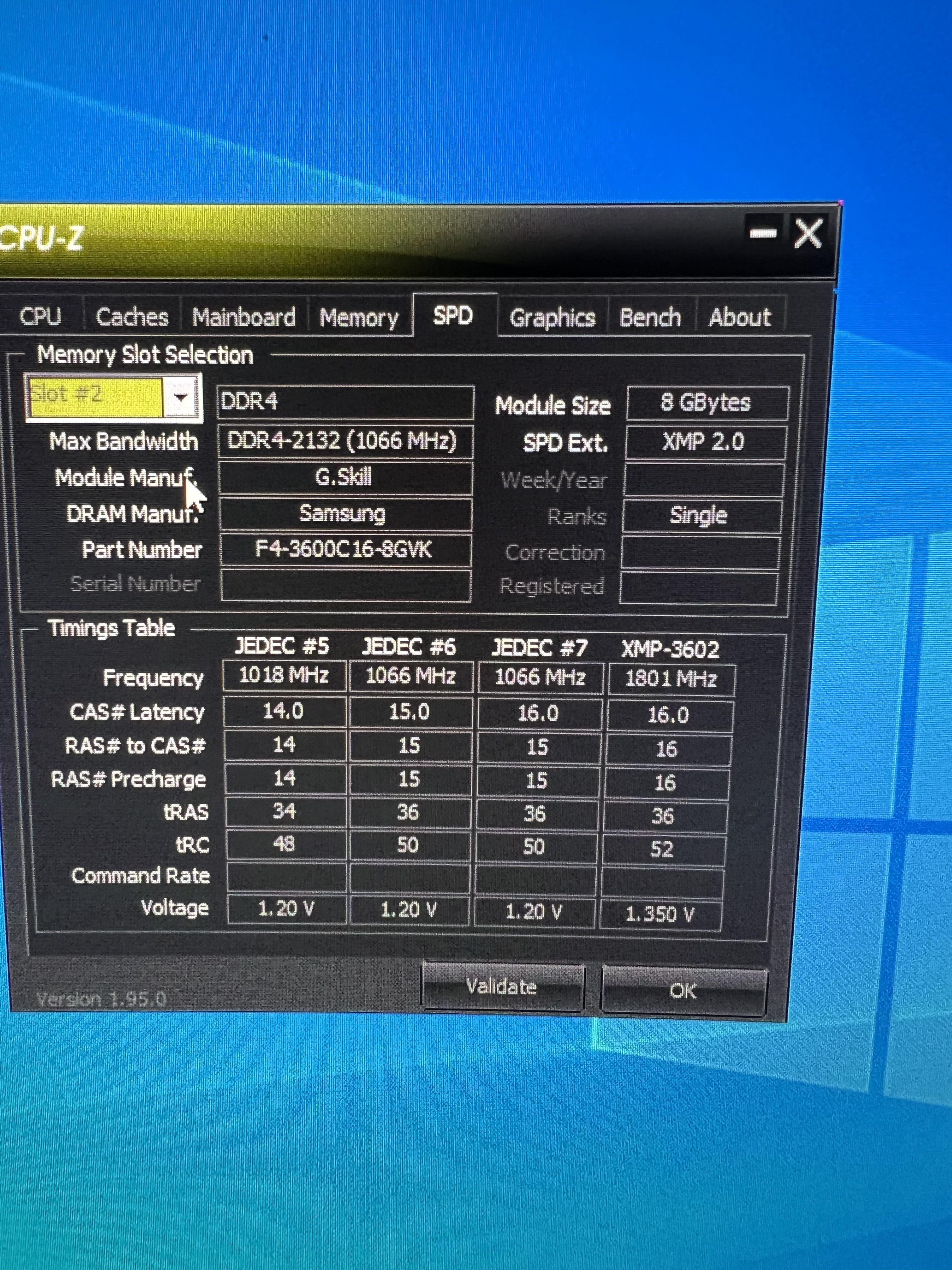

welcher RAM genau, wie läuft der? screenshots von CPU-Z, reiter "Memory" und "SPD"?

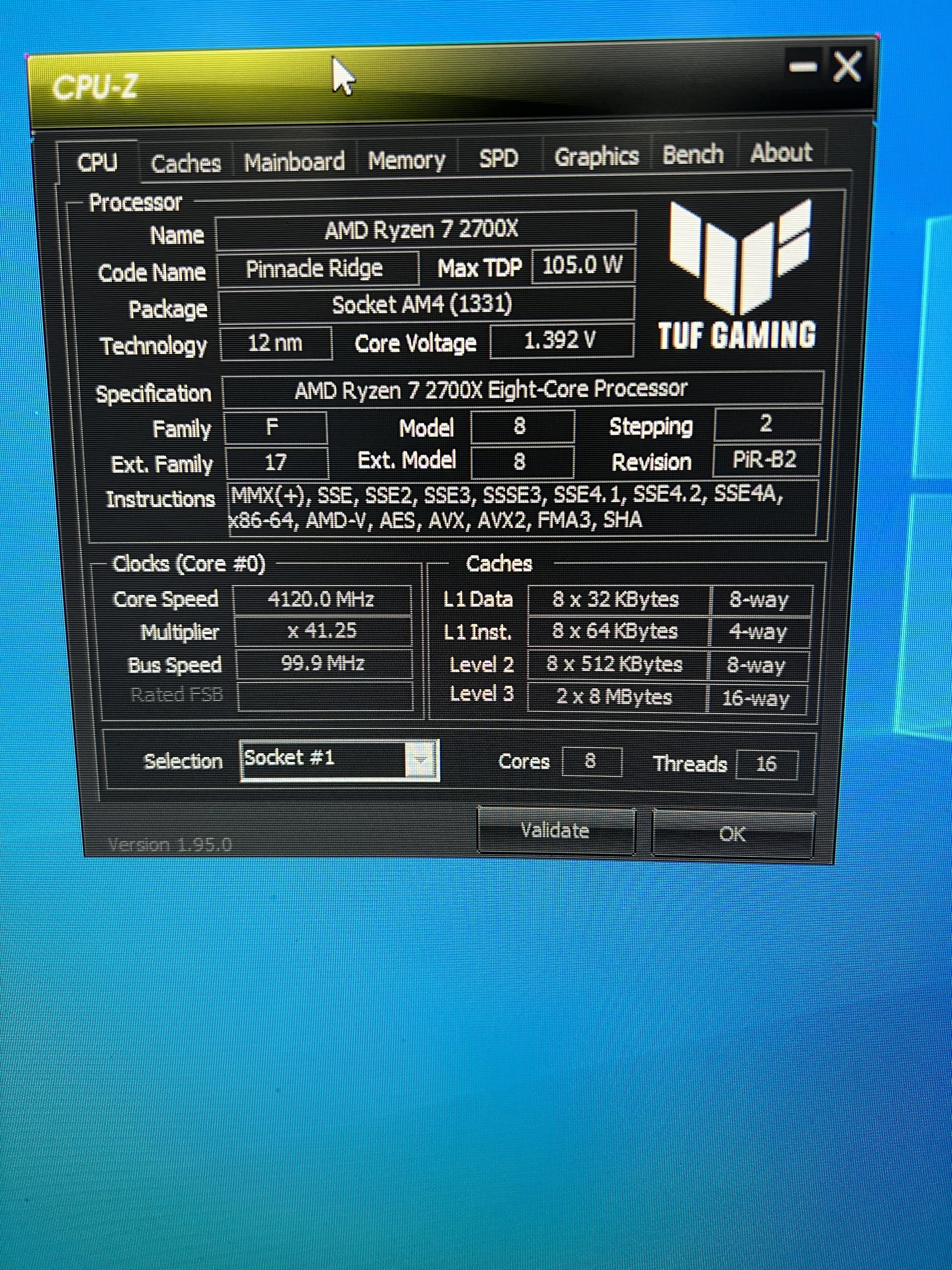

wie stark ist denn welche komponente bei dir ausgelastet? gern mit screenshots..
@Peso_S:
och, echt jetzt?
nicht "CPU". dass du nen 2700X hast wissen wir doch schon.
und es wurde um screenshots gebeten:evillol:
Reaktionen: motorazrv3 und madmax2010

Gib mir dann bitte eine Beschreibung wie ich dort drauf komme
Drewkev schrieb:
Eine Beschreibung? Du hattest das Programm doch schon offen, dort stehen oben SPD und Memory.
Ach komm, so schwer ist das doch nicht.
@Peso_S:
und "Memory"...? ernsthaft, was soll der unfug?
mit vollem takt wird der bei nem 2700X kaum laufen.
