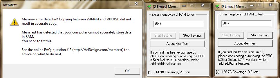

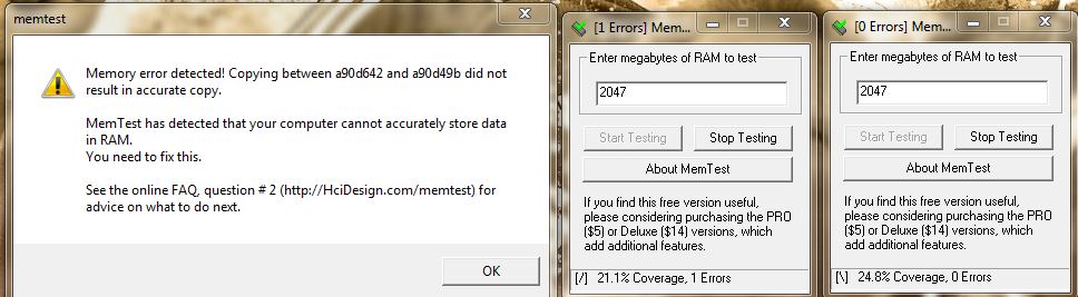

Also habe es nun noch auf beide laufen lassen, dabei kamen noch 2 weitere Error Meldungen heraus - beide Meldungen aber nur für den einen Riegel
falls das weiterhilft.
Habe das ganze nun erstmal abgebrochen.
Sollte ich nun den PC herunterfahren, einen Riegel herausnehmen und erneut testen .. ich sag mal wenn nach 30 min nichts passiert den Riegel wechseln und den anderen auf Fehler prüfen?

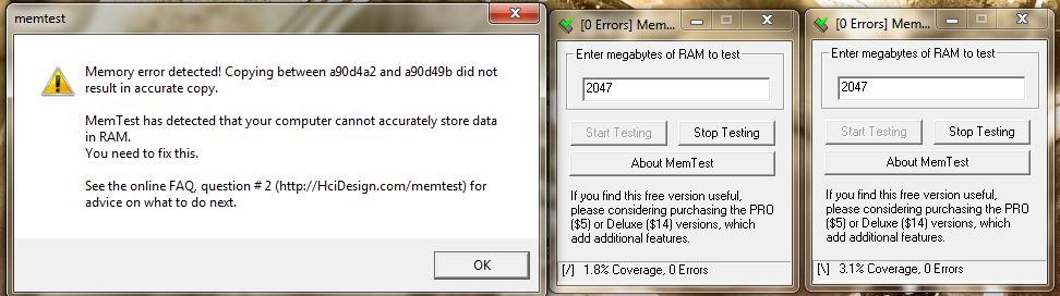

Also der erste Riegel lief 20 min ohne Fehler, hab den anderen nun seit 15 drin ( lasse beide aber nochmal länger laufen) im gleichen Slot - bisher keine Fehlermeldung :/
ok dann kann es auch der slot sein, ja. kannst ja beide mal in anderen slots gleichzeitig testen. am besten halt nicht direkt nebeneinander, sodass sie trotzdem im dualchannel laufen. zum testen aber erstmal egal.
edit ok sehe gerade dein board hat nur 2 slots. dann beide im ersten slot mal eine h durchtesten und wenn beide durchgehen ist der 2. slot wohl hinüber. kannst dann entweder einen 8gb riegel kaufen oder ein neues board... aber wie gesagt erstmal beide ausgiebig testen.

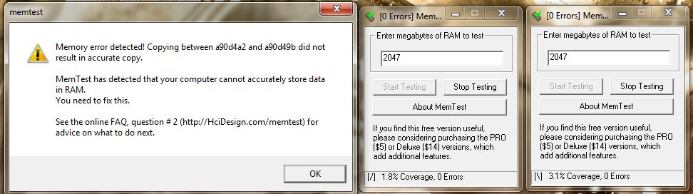

Statt 2047 nun all unused ram zu nehmen ist doch richtig ?!
Scheiß auf die Windows Version von memtest. Geh auf die Internetseite von memtest und hol dir memtest86 und erstelle dir einen bootbaren usb stick. Davon bootest du und testest beide RAM Riegel einzeln und zwar im selben Slot. Jeden Riegel 30 Minuten lang testen. Wenn du das gemacht hast, meldest du dich wieder.

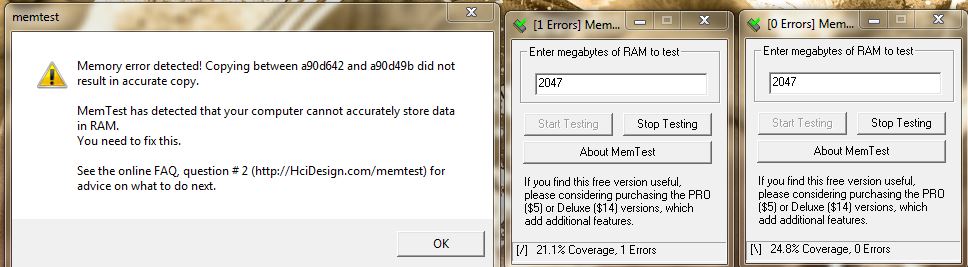

Der eine Riegel, der im Inneren Slot problemlos 30 min lief hatte außen bereits nach wenigen Minuten ein Problem, bin grade bei Nummer 2.
Nummer 2 läuft außen aber nun schon länger als der andere ohne Probleme
Dann sieht es so aus als wär dein Board in Ordnung.
Du hast zwei Riegel und 2 Slots.
Beide Riegel in Slot 1 testen. Wenn beide Riegel fehlerfrei funktionieren in Slot 1, dann beide Riegel in Slot 2 testen. Machen beide Probleme, ist Slot 2 defekt.
Wenn nur einer von denen in Slot 1 fehlerfrei funktioniert, nimm den fehlerfreien und teste ihn in Slot 2. Läuft er da auch einwandfrei, ist der Slot 2 in Ordnung und dann testest du den fehlerhaften Riegel auch in Slot 2. Dort sollte er auch Fehler aufweisen.
