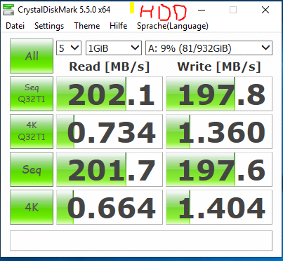

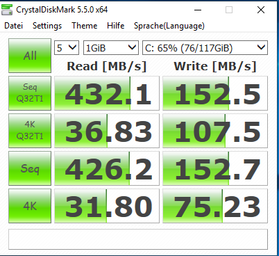

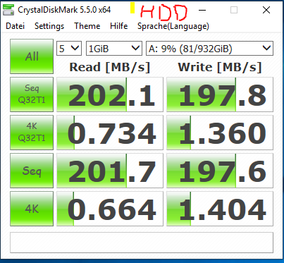

ich hoffe das ist so richtig .
okay aber was soll ich jetzt min dem programm tun ? bei beiden steht GUT bei der ssd steht Gut 100%
