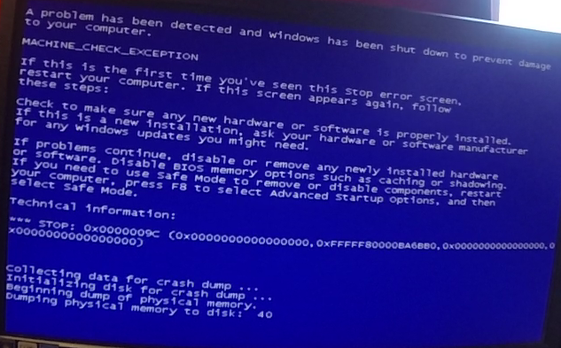

Jetzt läuft er, aber ich hab z.B. gestern und heute direkt nach dem Hochfahren nen Bluescreen mit "Fehlertyp: Fehler beim internen Zeitgeber" bekommen (insgesamt hat Windows seit Oktober 18 kritische Abstürze und ca 2300 Fehler im Ereignisprotokoll aufgeschrieben).

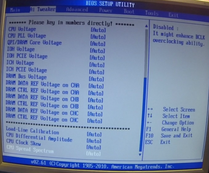

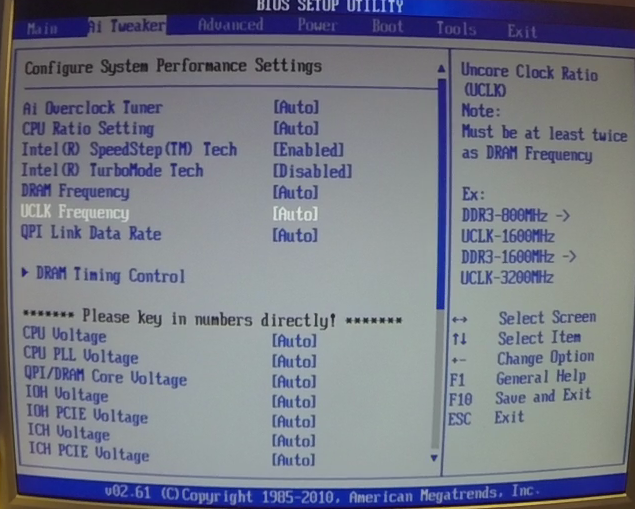

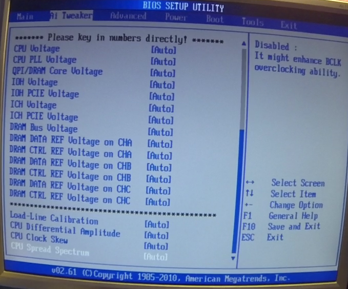

Ich hab auch nen bisschen den Verdacht, dass der Verkäufer damals daran rumgetunt hat und deshalb irgendwas nicht ordentlich läuft.. Hab mal ins BIOS geguckt, so ein riesen-BIOS hab ich noch nie gesehen, bin da völlig überfordert (Anbei Screenshots).

ist ne Hardwaresache, am ehesten CPU, Board oder RAM.
Memory - Dump - Auswertung bitte hier hochladen (mit Debugging Tools auslesen mit "Open Crash Dump" und anschließend dem Befehl "!analyze -v"
Ist leider ein sehr unspezifischer BSOD. Kommt auch gerne bei OC vor, hast du aber nicht.
Da wäre ich mir nicht sicher, schau mal auf dem 2. Bild, Ai Overclock Tuner steht auf Auto.
@duga: Ich würe bei "Ai Overclock Tuner" mal auf XMP stellen (laut meiner kurzen Google Recherche sollte das die 2. Option sein), dann bootet der PC ohne evtl. automatische Übertaktungsfunktionen.

Für alle Werte manuell müsste ich noch nen paar Sachen verstehen, was ist zB CPU Ratio Setting und so oO Und kann ich den einfach mit beliebigen Volzahlen aus dem angegebenen Normbereich starten? Dachte die hängen vielleicht irgendwie zusammen

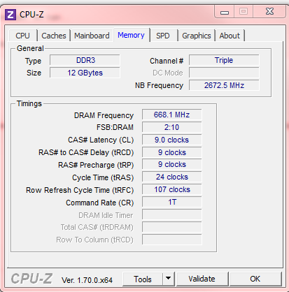

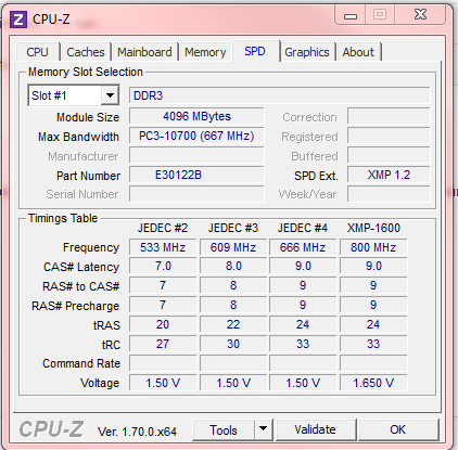

Laut CPU-Z
Mainboard Asus P6T Deluxe V2
RAM
Slot1: 4 GB DDR3 (Screenshot)
Slot3: 4 GB DDR3 identisch zu 1
Slot5: 4 GB DDR3 identisch zu 1
Slot 2, 4 und 6: Nix

Die Command Rate vom RAM im Bios mal auf 2T stellen.
Sind die RAM - Module laut Handbuch in den richtigen Slots?

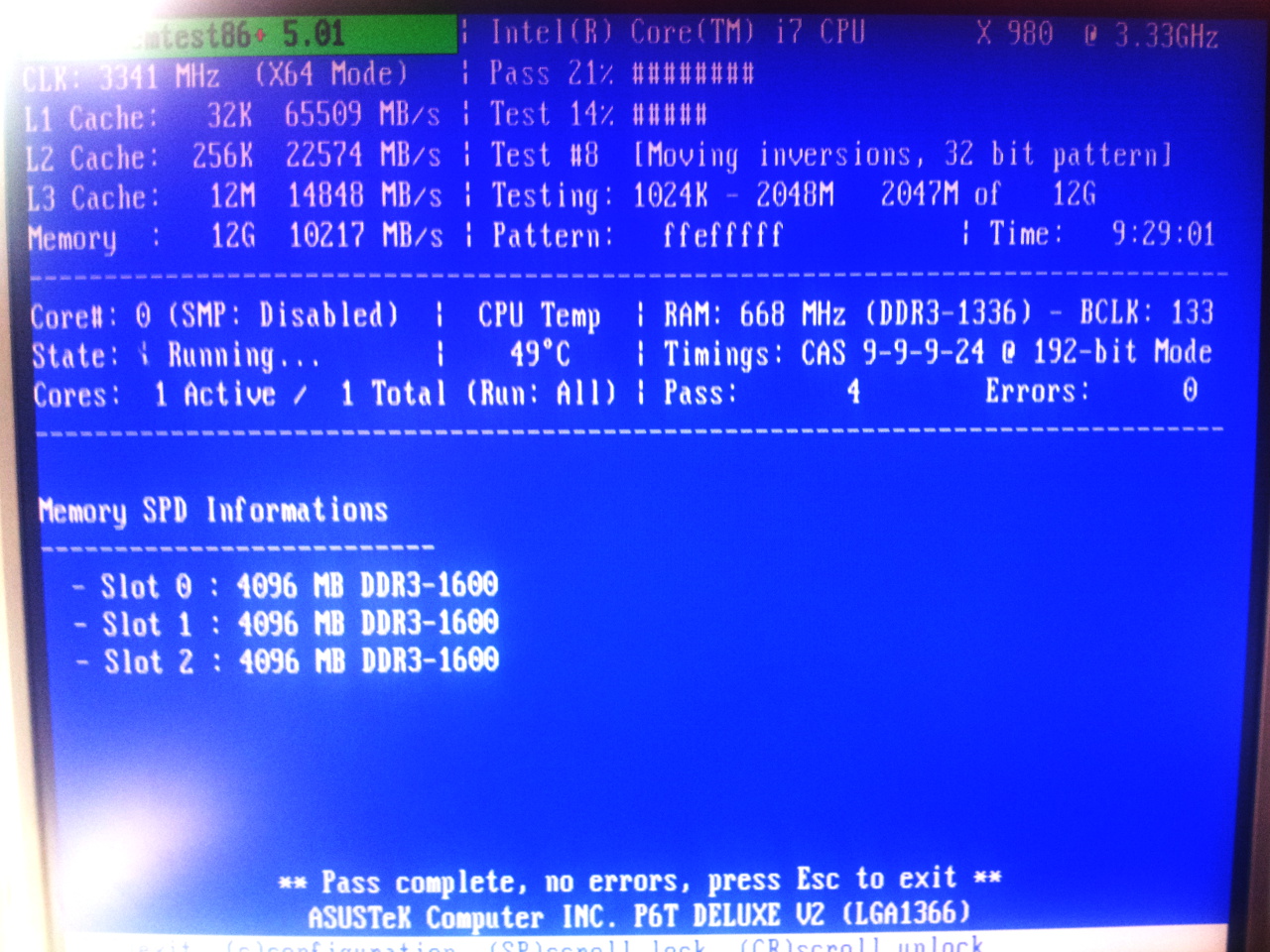

zu meiner eigenen Überraschung liegt es wohl nicht am Speicher.. Mir stürzen halt relativ oft programme beim Start ab, aber damit kann ich leben.
Ich hab im BIOS keine "Command Rate" gefunden, aber vielleicht auch nicht gründlich genug gesucht.

.. Memtest86+ war aber schon fertig oder :D? Da steht ja immer was von 2048 of 12 G

Sorry aber das ist Blödsinn. Das ist ein System mit Triple Channel Speicher. Da braucht es 3 Riegel um die komplette Bandbreite zur Verfügung zu stellen. Und man sieht auch das die Riegel richtig gesteckt sind. Memtest zeigt 192bit also Triple Channel aktiviert an.
@Topic
Den Riegel bitte drin lassen. Auch Memtest sieht gut aus. Sind zwar nur 4 komplette Durchläufe aber da kann man bei 0 Fehlern schonmal davon ausgehen das es am Ram eher nicht liegt.
